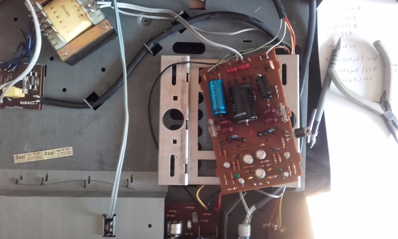

je me permets de rajouter 2 photos Avant/après:
Avant (1).jpg (681.23 Kio) Vu 40908 fois
Aprés (1).jpg (752.43 Kio) Vu 40908 fois
Le doc regarde pour trouver des schémas pour en fabriquer un...
