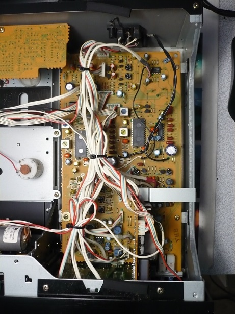

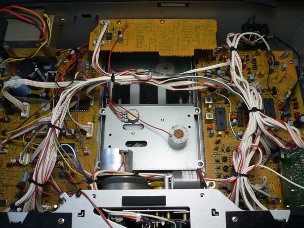

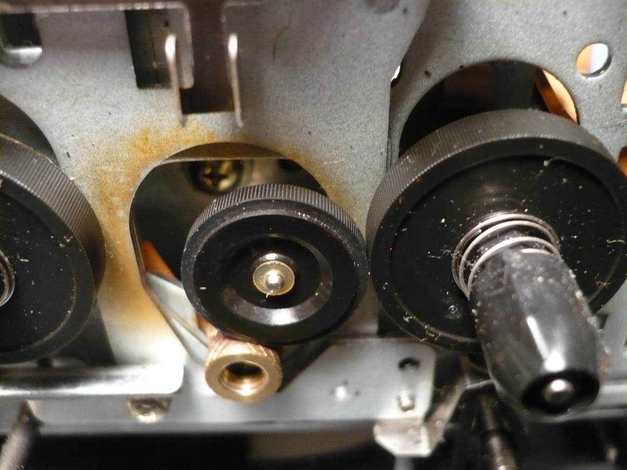

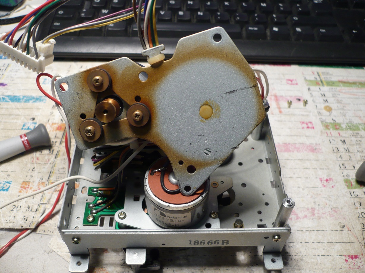

partie mécanique , assez impressionnat , ce système de reverse :gne:
la partie logic
la partie Dolby et play/rec
une fois les courroie changées
le son était nettement meilleur , car avant n'avait rien :whistle:
attention lors du démontage du plateau du reverse , car si les indicateurs ne sont pas pile en face , au redemarrage c'est plutôt bizarre .... :)

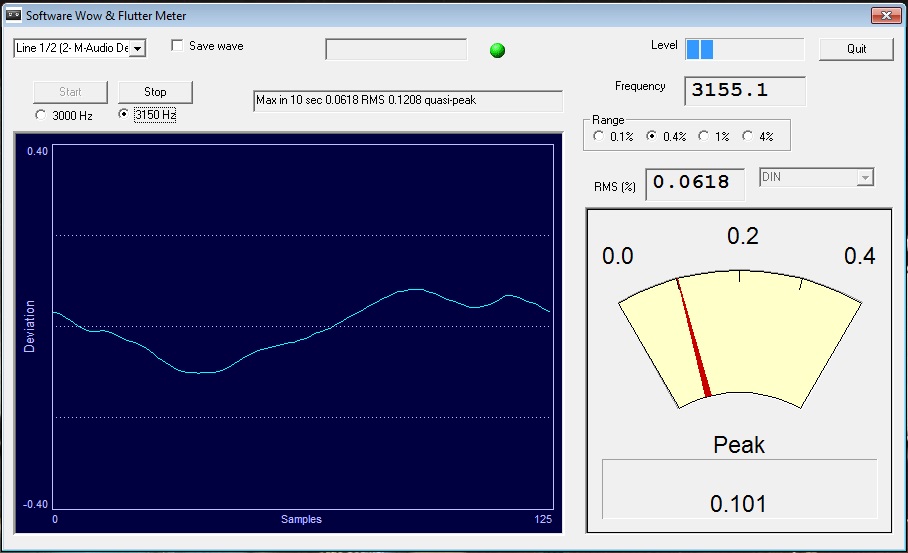

bien suivre ce pdf ... le son est très surprenant , car ce n'est qu'un BX150 upgradé d'un reverse , UDAR , plus précisément , détaille bien présent sur tout le spectre , suivant différent type de k7 testé , bluffé , aussi bon qu'un ZX7-9 ou ma 582 , a part la différence du pleurage 0.06% , que perso , je ne perçois pas , celui-ci est partie deux mois plus tard , mon grand était un peu déçu car il l'aurait bien gardé pour lui ....donc je viens d'en récupéré un deuxième , un pleurage 1.68% , courroie changées ....je les ai donc rechangé par les mêmes que le premier , il me reste juste le galet à finir de nettoyé car c'est de mieux en mieux
la elle tourne , j'ai rien pu réglé , mes voltmètres me donne des valeurs bizarre , 5.96V sur tp101 & TP201 !!! ils devraient affiché dans les 350mv , faut que je creuse .

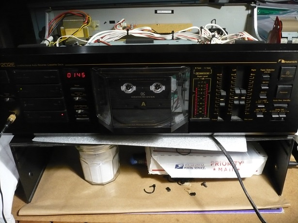

la 4èmé 202 , mais la deuxième avec le même symptôme du 6.4V sur TP102 & 202 !!!
mais du coup j'ai trouvé une parade pour réglé le 0dB , il suffit d'allé presque à la fin du SM et c'est écrit 0.5V ( 400hz 0dB output level control at max ).

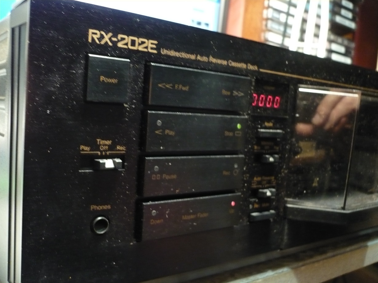

au déballage
oui , un peu sale , mais ce n'est qu'une apparence , en dessous elle est propre :)

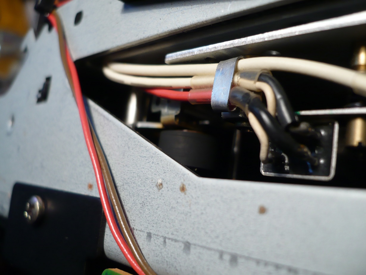

opération à cœur ouvert

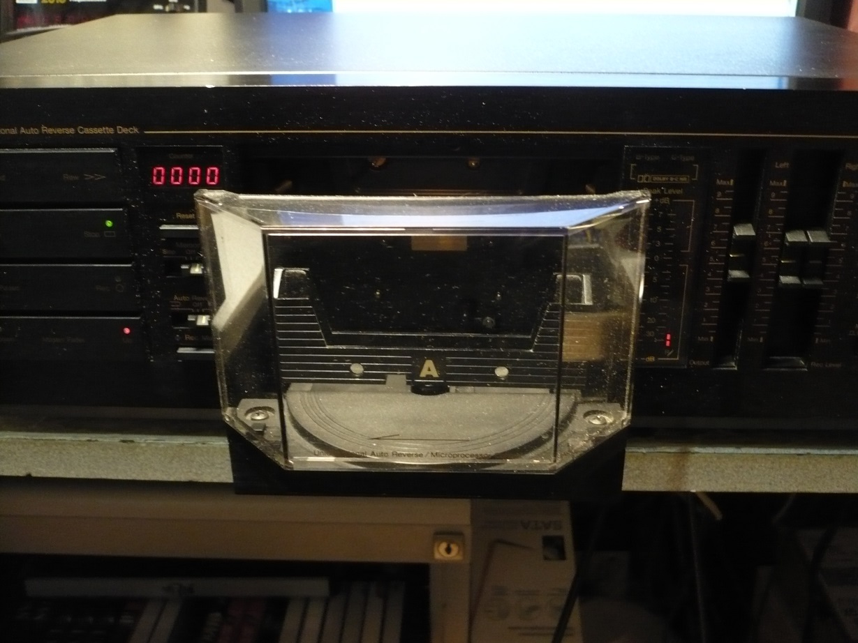

pas d'avance rapide ...
platine de fumeur ?
et oui :autralia:

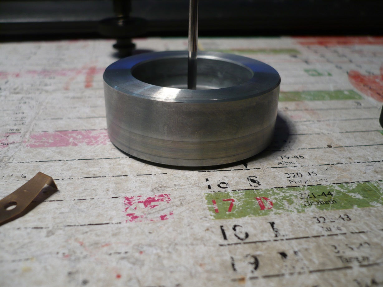

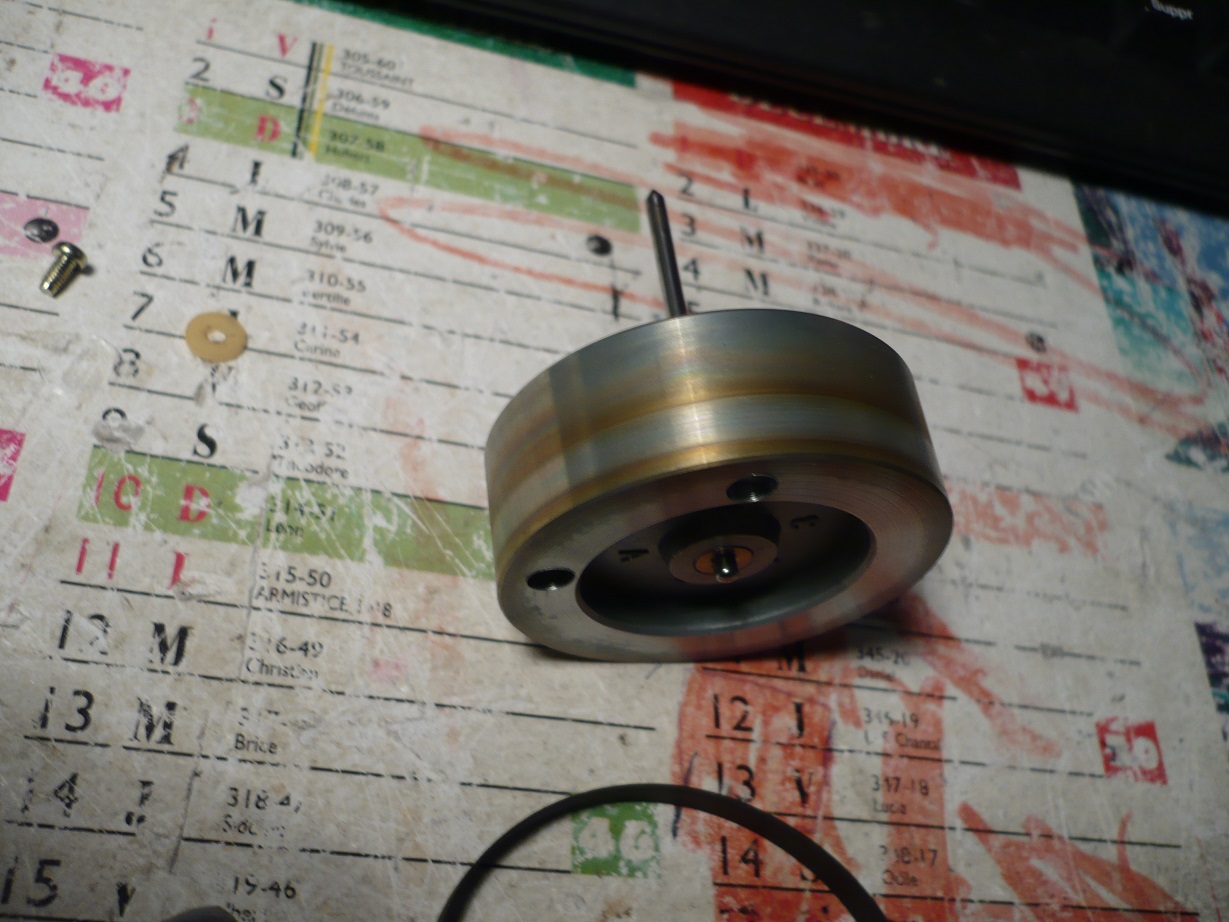

galet un "peu" crade
après une nuit de trempage
galet nettoyé

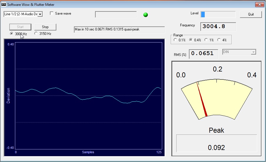

3150 Teac .jpg (90.7 Kio) Vu 5961 fois
avec la Teac 211NA
3000 Dragon.jpg (93.57 Kio) Vu 5961 fois
avec la 3000 que j'ai fait sur le Dragon de Greg , 0.01 en + de l'original DA09006A

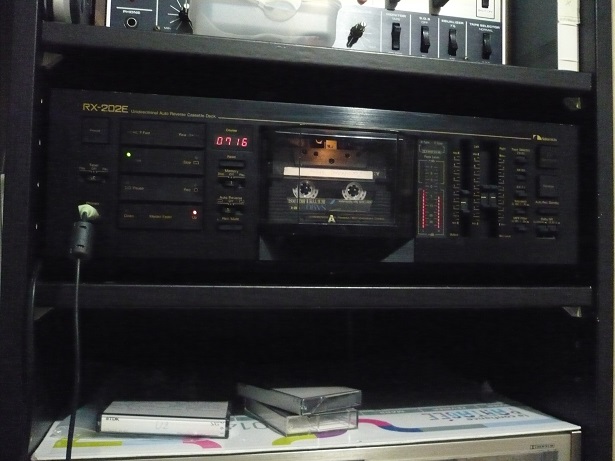

la elle tourne , j'ai la calibration à vérifié et la facade à nettoyée et elle pourra retourné chez son proprio :yes!:

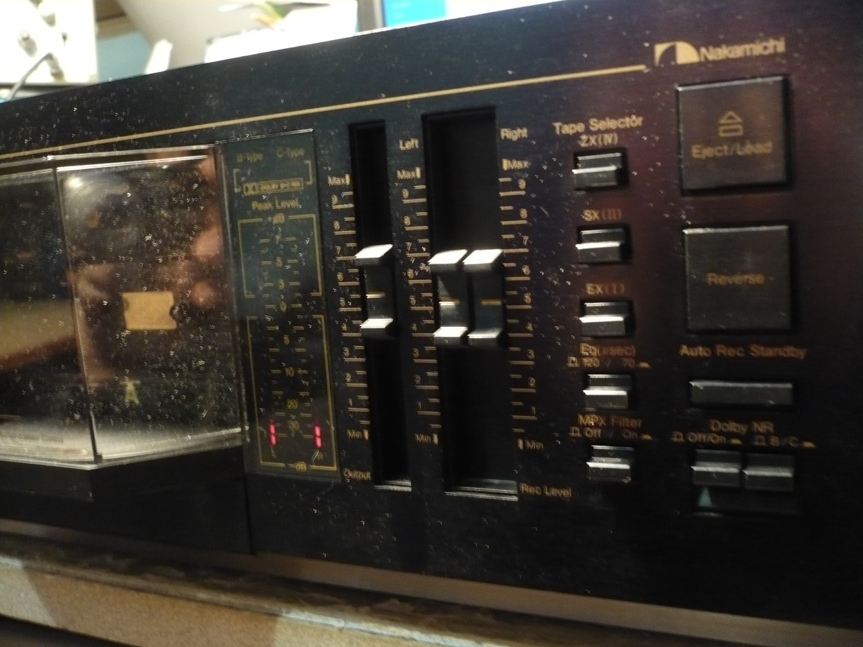

restait un peu craquement à l'enregistrement , enfin pendant le réglage de niveau
calibration fait
façade nettoyée
reste un coup à donné sur le capot et la re-emballée :yes!:
