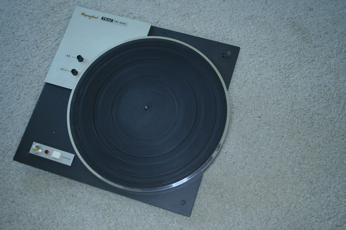

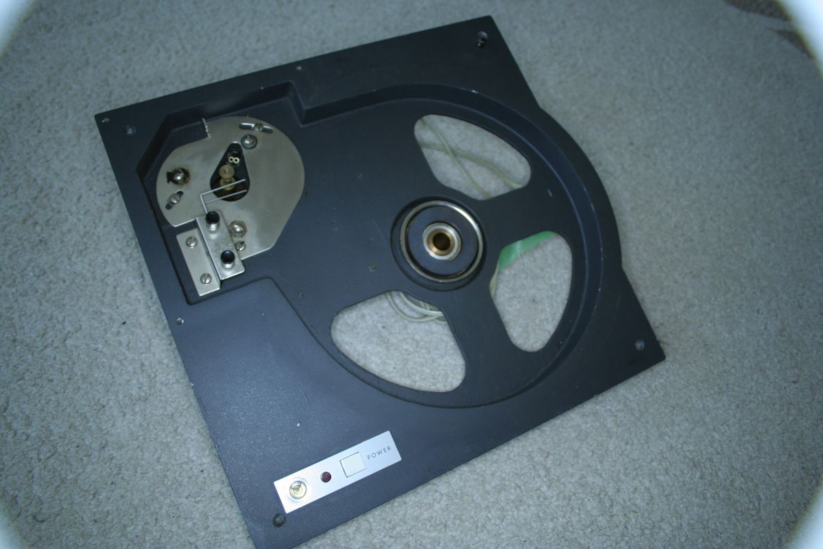

Une platine qui est peu commune, et qui m'as semblé très intéressante de par ta technologie magnefoat. Teac à fait plusieurs platines sur ce principe, comme la TN-80 et la TN-400. Mais elle n'est pourtant pas resté par la suite. Bref, je ne peut pas ne pas la présenter, d'autant plus qu'elle n'est pas listé dans les platines sur le forum !
Cette exemplaire est de 1978, et à ma connaissance c'est le premier model magnefoat des gammes Teac.
J'aime bien la platine japonnaise, ils ont fait vraiment des choses intéressantes et parfois original. D'autres du forum donne dans les grosses américaine, mois j'aime bien les "petites" nippones :jap:
Pas de compte rendu toutes suite, il faut que je lui fasse un beau socle en bois d'abord....
Quelques photos :

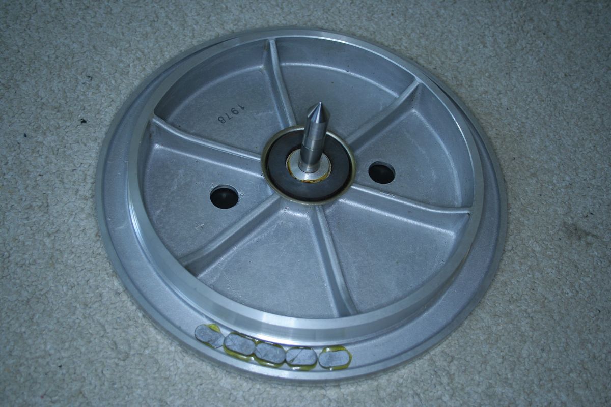

2,480 Kg pour le plateau, et équilibrage par des plombs collé. un bon plateau, bien lourd et bien rigide !

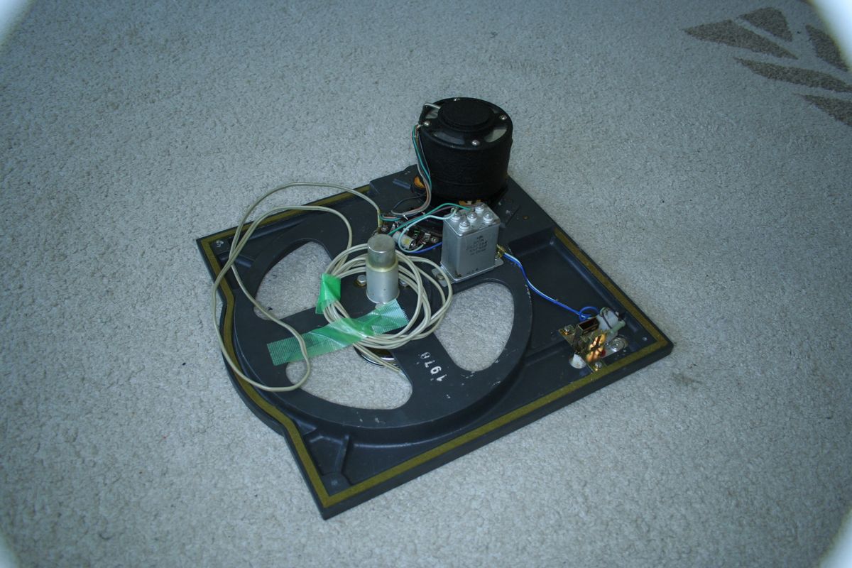

Le moteur est énorme. J'ai testé, il fonctionne, et il fait très peu de vibration, l'ensemble, tout comme la plateau à probablement été parfaitement bien équilibré. c'est un moteur avec lubrification pour les deux axe du rotor, tout comme la sansui SR-4050.

très beau modèle, original et certainement bien étudié.

ça a l'air bien construit, c'est une courroie?

Oui, c'est un entrainement à courroie, je devrais pouvoir en trouver une mardi prochain.

Elle est superbe et le châssis à l'air bien rigide (en alliage), le moteur semble de construction sérieuse également, dans tous les cas une très bonne base !
