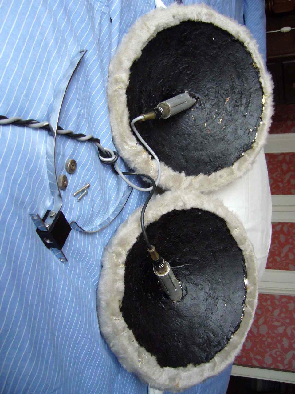

J'ai offert mes services à une philharmonie pour les enregistrer à l'aide d'une tête artificielle Charlin , le magnétophone est un ReVox A77 2 pistes 19 et 38 cm/s , utilisé en 19 pour la facilité , l'événement musical étant publique dans l'église de mon village.
Cette philharmonie est composée d'amateurs , on comprendra qu'on ne peut leur demander une prestation de professionnels.
Bonne écoute et merci de vos retours!

Bonjour Edith,
C'est un couple de micros électrostatiques monté sur cette fameuse tête artificielle Charlin ; par principe il n'y a pas de mixage , ce qui préserve la phase relative des différents instruments et procure une scène sonore naturelle telle qu'on la ressent dans l'écoute directe.
La description est visible sur mon site dans ma signature.

La tête est équipée de Schoeps série Colette ,des CMC4 . Pas de préampli seulement l'alimentation intermédiaire pour la polarisation des capsules.Un ancêtre de la tête Neumann et souvent préférée à cette dernière pour des avis extérieurs.

L'idée simplissime de Charlin dans les années 50 était d'enregistrer en stéréo en plaçant les micros à la place des oreilles d'un auditeur virtuel d'où la tête Chardin.
En plus d'être simple à mettre en oeuvre, ces enregistrements ont beaucoup de succès auprès des mélomanes, on peut penser qu'ils sont le système le plus vrai plutôt que des pistes multiples mixées au gré du preneur de son et qui dénature la spatialisation musicale.
Il existe pas mal de littérature sur la toile.
