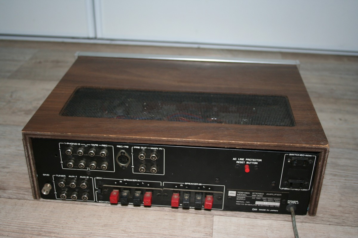

Un petit ampli de plus sur le forum, que je n'ai pas pu laisser chez l'Abbé... trop mimi je trouve. Et en plus Toshiba, il ne doit pas y en avoir beaucoup des amplis de cette marque dans nos contrées. Bref, un ampli des années 1973, donc 2 ans de plus que mon âge. Boutons en aluminim massif, façade en alu massive aussi, du vrai plaquage bois.
Quelques caractéristiques :
Puissance musicale (taux de 0,8% de distorsion) : 52W (4 Ohms) 40W (8 Ohms)
Sortie continue (taux de 0,8% ou moins de distorsion, 1kHz) : 20W 20W (4Omu) 17W 17W Tasu (8Omu)
Caractéristique de fréquence : 20Hz ~ 70kHz +1 3dB
bande passante de sortie (IHF) : 20Hz ~ 30kHz
dimensions : Largeur 400 x hauteur 115 x profondeur 280mm
poids : 6,5 kg
Vous allez le voir sur les photos, mais toutes les cartes sont détacheable les unes des autres par des prises. Pas de soudure. Donc cela va faciliter le nettoyage/réfection. Ce cablage est un câblage dit OTL, je ne connaissais pas !
Possibilité de le mettre 240V (c'est déjà fait), et connectique pour mettre 2 paires d'enceintes dans un but bien précis ....
C'est un ampli, pré-amplis (il a en effet une sortie main out). Cet ampli était visiblement fait pour pouvoir brancher 4 enceintes, et l'écoute de 4 canaux, pour les platines vinyles qui en donnait la possibilité à la lecteur. (là je connais pas trop)
Le modèle au dessus est le SB-500, produit la même année.
Et maintenant, les photos, après tout ce blabla technique :
Et bien pas grand chose a dire sur l'intérieur, si ce n'ai que c'est très propre (je parle des câblages, et de la disposition des cartes, bien entendu). Ce que je remarque aussi c'est la simplicité des circuits, ça me laisse présager de bons résultats.
Aussi propre de dessus que de dessous.
Pas encore de compte rendu d'écoute, mais déjà, le loudness donne un joli résultat, et l'écoute est agréable, mais j'ai pas beaucoup de détail dans le rendu.
Pensez-vous qu'il est intéressant de le recaper ?
Pour la sérigraphie, malheureusement elle est partiellement effacée, si vous avez des bonnes idées pour lui rendre un belle esthétique de ce point de vue, je suis preneur.
En tout cas, j'aime bien l’esthétique purement vintage, et je pense que c'est probablement un ampli correct qui sera agréable à l'écoute. Mon premier ampli en coffret bois :genial:

Très chouette appareil avec son woodcase et ses boutons crantés à l'image des petits Akai, Sony et Pio de la même période.
Recapage complet indispensable.
Re: Toshiba SB-300
Joli appareil avec la possibilité de s'en servir en préampli ou ampli seulement.
:+1: avec Charles, on recap complet fissa.

Ok, je vais faire ça fissa alors :jap:
En plus avec les cartes détachables, ça va être facile à faire. Pour les condensateurs vous pensez que je dois y mettre le paquet au niveau qualité ? ou je remplace tout simplement pas du standard. Je pense peut-être augmenter le condo de filtrage, qui est seulement de 2200 uf, par peut-être un 3600 uF.
Il faut que je lui retrouve un bouton cassé, ça va peut-être pas être simple de retrouvé ce type de bouton....
Modifié en dernier par Lantenac le mer. 8 juin 2016 08:29, modifié 1 fois.
If it works, don't fix it !
Re: Toshiba SB-300
Restes plutôt avec les valeurs d'origines, avec des tensions équivalentes ou légèrement supérieures.
Pour la qualité, du Pana ou Elna va bien, faut pas se prendre trop la tête non plus. :spamafote:

J'ai acheté du Elna, Panasonic, et Nichicon, pour un total de 25 Euros. Autant lui donner du bon pour voir ce qu'il a dans le vendre. Plus qu'a attendre la livraison...

Je n'avais pas cherché dans les ampli-tuner. Effectivement un peu la même frimousse, très sympa !. En attendant les condos, j'ai commencé par refaire au propre le woodcase (poncage paille de fer fin), et détaché la grille pour la refaire au propre et lui donner un petit coup de peinture noir. Me reste à récupérer un accro sur le plaquage à l'arrière, et ensuite passer un coup de cire, voir deux.

Excellente initiative Didier. Pour ce genre de petit bijou le plumage vaut autant que le ramage. Et si les coins du woodcase sont un peu écornés quelques coups de crayons feutre de la couleur initiale avant cirage (perso je passe néanmoins une couche de vernis dilué entre les deux opérations) devraient faire disparaître les différences de tons.
