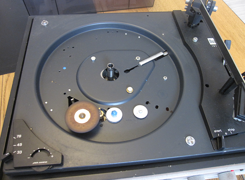

J'ai un nouveau carton. J'ai pas pu résisté.
tadaaaam!
tadaaaam!
c'est un peu bête ça ressemble en tout point à mon hs 34. A part les dimensions 42x36,5x19,5 pour le hs 34 et 35,5x30x18,5 pour celui ci. :autralia:
De surcroit il s'allume mais ne tourne pas. À ma décharge il était tout près de chez moi donc je me suis senti obligé :/
Le vendeur un monsieur très charmant ne l'avais plus utilisé depuis une quinzaine d'année(il me semble)

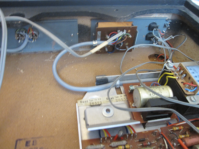

ca y est j'ai eu un peu de temps pour ouvrir la demoiselle( :sweat: même pas fait exprès) pour le moment zéro nettoyage
fusible oxydé, changé!

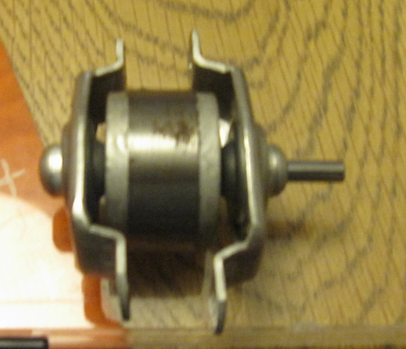

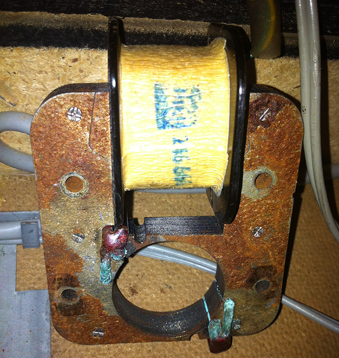

Je viens de prendre mon courage à 2 mains et j'ai démonté le moteur, et là..."enfer et damnation!" :couik:
de la rouille partout :stress: si j'avais voulu me faire un tuning "rat rod" je ne me serais pas mieux pris
Pas étonnant, que ça ne tourne pas. C'est vraiment rattrapable autant de rouille?

En cherchant un peu,(beaucoup) j'ai cru comprendre que le papier de verre était bien adapté pour ce débarrasser de la rouille sur cette partie où vient se loger le moteur: "stator" si j'ai bien lu le manuel.

Graisse figée et durcie qui bloque la rotation du moteur.
Démontage nettoyage et graissage, rein de difficile (au pire tu prends des photo pour t'y retrouver) et ce sera reparti, j'en prendrai le pari, surtout si tu n'oublies pas de le remonter.
A mon avis ce n'est pas la rouille sur le stator qui gène, c'est pas un couple de camion, el si les palier freinent trop ça ne tourne pas
