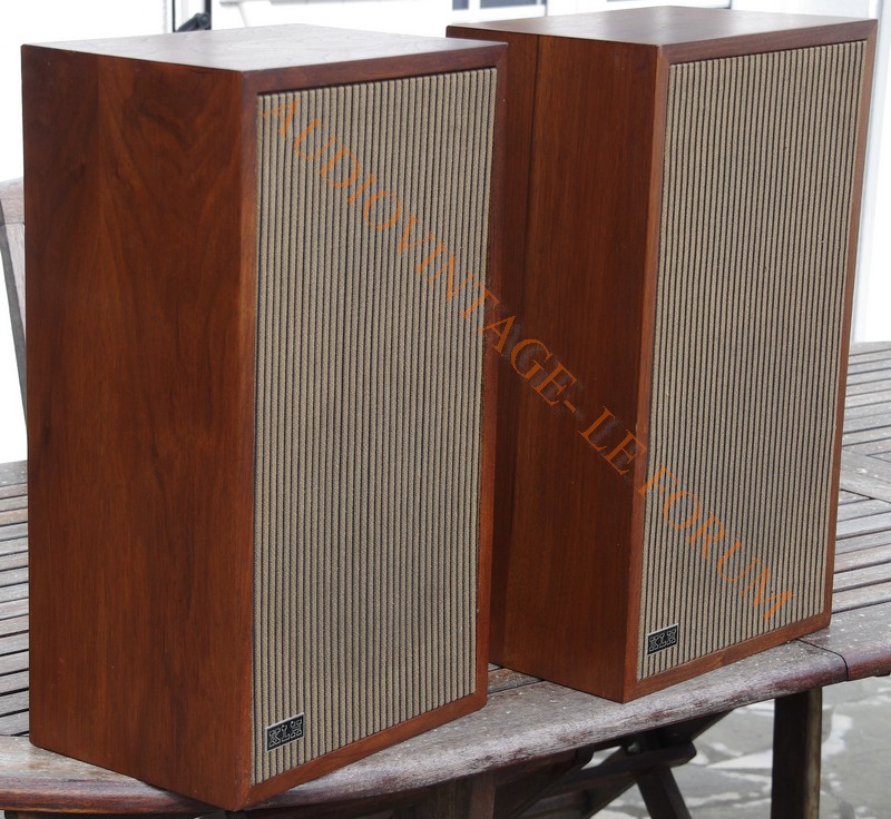

Moins connues sans doute que les modèles 6, 17 et bien sûr 9, ces 38 méritent néanmoins le détour.
KLH 38 B.jpg (183.46 Kio) Vu 6950 fois
Ces grosses bibliothèques font 54 cm de haut et 31 cm de large, elles pèsent 10,5 kg. Elles auraient été produites de 1972 à 1975 par la firme américaine KLH Reseach and Developement Corporation (KLH pour Kloss, Low et Hofman, merci wiki...)

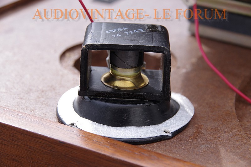

Les 38 sont des enceintes closes deux voies, dont le médium/basse est confié à un haut parleur de 10' déjà vu sur d'autres modèles.

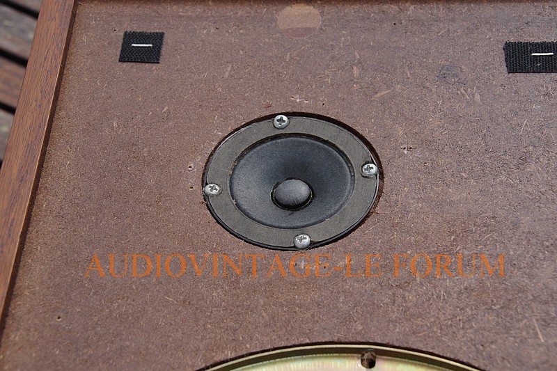

Le tweeter quant à lui est recouvert d'une feutrine dont il faut ôter les agrafes pour découvrir le hautparleur.

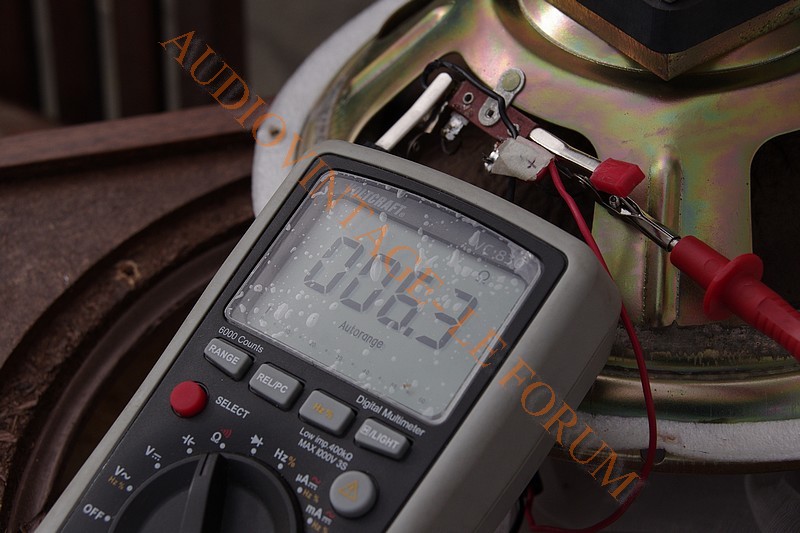

Et comme le boomer, mesuré à 6,3 ohms à 1khz.

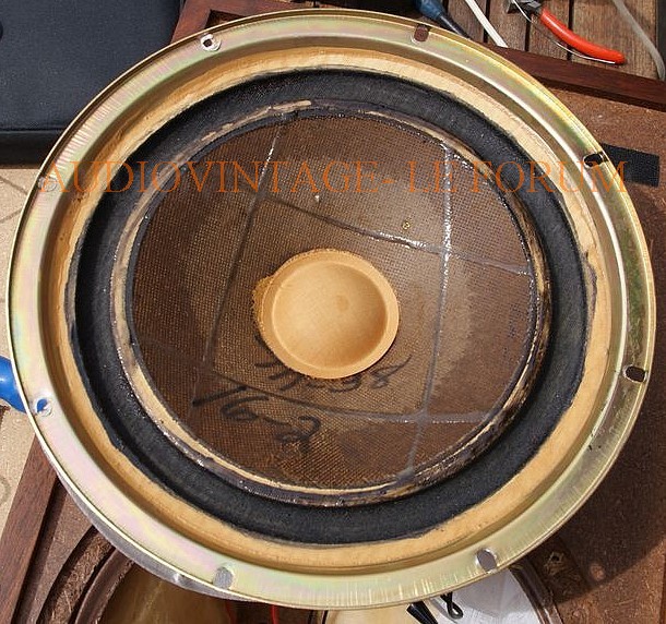

Le woofer de 10 pouces; la membrane est constituée d'une matière assez rigide entre tissus et papier épais. A noter les 4 bandes (silicone ?) qui couvrent cette membrane, peut être pour amener encore plus de rigidité.

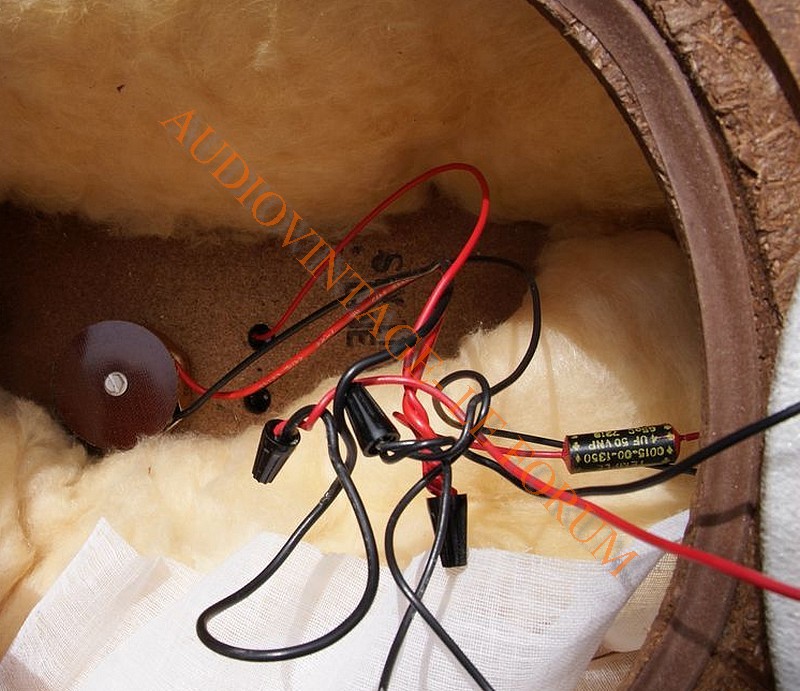

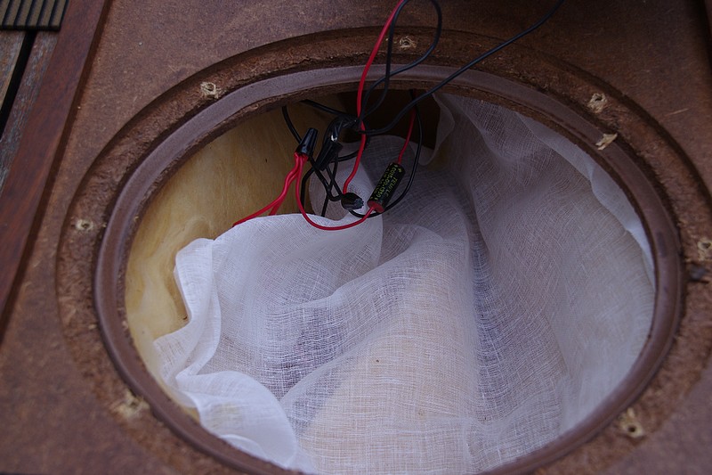

L'amortissement est constitué de laine de roche (ou laine de verre ?), l'aimant du woofer, comme sur d'autres modèles, est isolé de l' amortissement par une pièce de gaze.
IKLH 38 FILTRE 0.jpg (166.45 Kio) Vu 6910 fois
Le filtre est très simple, une self sur le woofer et un condensateur sur le tweeter:
KLH 38 FILTRE 1.jpg (144.75 Kio) Vu 6910 fois

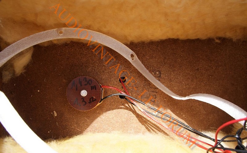

La self est mesuré à 1,43 mH et 1,3 ohms

Le condensateur, un chimique polarisé sensé être un 4 mF
KLH 38 FILTRE 3.jpg (181.43 Kio) Vu 6910 fois
Ce qui nous donne approximativement un début de coupure à 800 HZ en passe bas pour le woofer et à 5000 HZ en passe haut pour le tweeter.

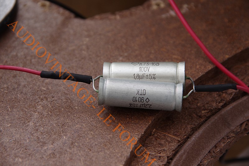

A la mesure les condensateurs sont supérieurs à 5 mF mais surtout ils affichent un ESR de plusieurs ohms.
Ils sont donc remplacés par deux paires de K73-16 montés en // .
KLH 38 FILTRE 4.jpg (163.2 Kio) Vu 6910 fois
Testé avec une enceinte avec nouveau condo et l'autre avec celui d'origine je n'entend plus de réelle différence :spamafote: mais deux paires de jeunes oreilles affûtées m'ont, en moins de 5 secondes, convaincu du bien fondé de cette opération.

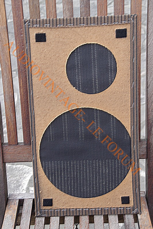

Le support de cache est plutôt fin et fragile. Le tissu, qui semble épais à première vue, est finalement bien aéré et laisse passer convenablement le son.
