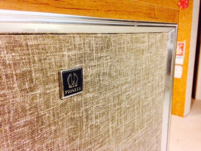

Je vous présente une paire d'enceintes qui reviennent de loin. récurées dans un trés mauvais état esthétique et avec un tweeter qui ne fonctionnait pas, je me demandais même ce que j'allais en faire :stop:

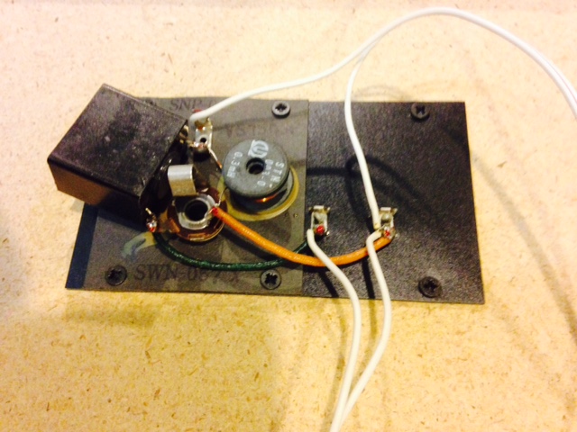

Puis en les inspectant de plus près et en les démontant, j'ai tout de suite pensé qu'elles méritaient qu'on leur donne leur chance (en plus, elles sont nées la même année que moi: 1969 [:cerveau picole] ) : plaquage bois, ajustements tops (notamment les superbes profilés alu qui encadrent les caches), caisses hyper rigide en 22mm d'épaisseur, boomer de 30cm et tweeter alnico de bonnes factures en bon état (pas de bobine de coupée sur le tweeter muet donc j'en ai déduit que ça venait du filtre).
autre bonne surprise, un rendement annoncé de 100 db assez exceptionnel pour ce type d'enceinte (Les prises jack en complément des borniers classiques trahiraient elles une utilisation possible en sono?)

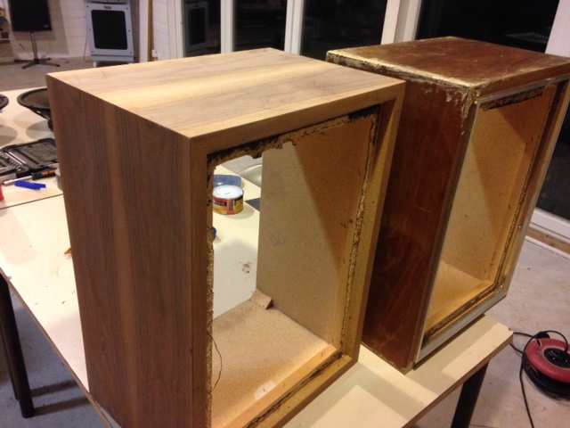

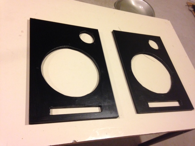

bon, bin on attaque le démontage. première mauvaise surprise, pour changer le tissus des caches, impossible de démonter les façades qui non seulement sont vissées de l'intérieur mais également collées :couik:
allez, tant pis, je sors le maillet et j'en serai pour 2 nouvelles façades à refaire!!

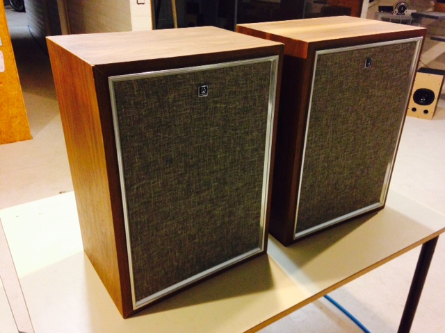

ponçage des caisses, la métamorphose :love:
puis huilage du bois et peinture noire sur les nouvelles façades

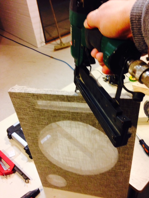

agrafage du nouveau tissus

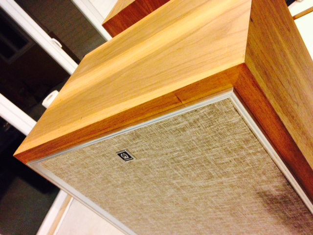

changement des condos sur le filtre basique
puis remontage de l'ensemble, j'adore :love: et je ne regrette pas d'avoir passé un peu (beaucoup!) de temps dessus!

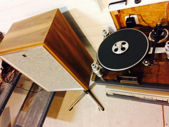

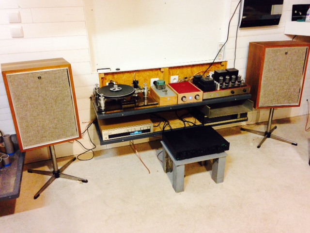

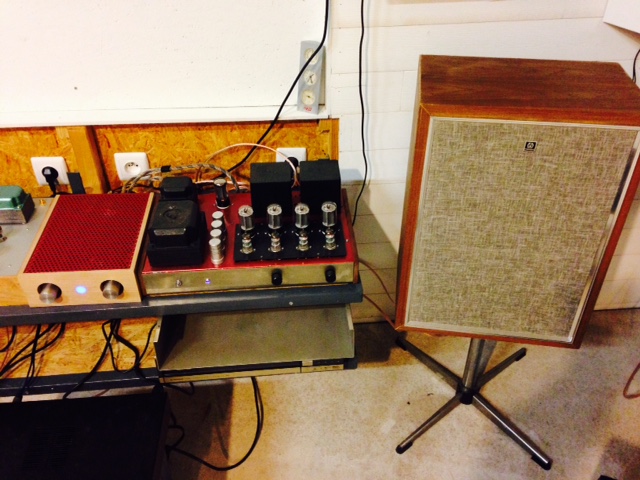

Bon, maintenant, passons à l'écoute!
branchement des pio sur le 6L6 à la place des altecs (ce n'est jamais évident de passer après les altecs :sweat: )mais, déjà, première bonne surprise, les tweeters fonctionnent correctement :yes!: . La deuxième, qui n'est pas des moindres, elles sont loin d’être ridicules face aux altecs :ouaou: . rendement quasiment identique, un tout petit peu moins détaillées mais un grave bien charpenté et un médium pas trop agressif. Elles sont trés dynamiques, excellentes pour du rock. bref, une très bonne surprise pour ces enceintes pas forcément reconnues à leur juste valeur :yes!: :yes!:
