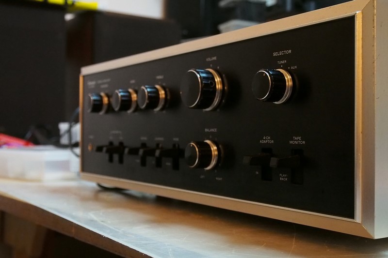

J'adore ce look, notament les boutons massifs bi-tons
boutons 1 (Copier).JPG (59.66 Kio) Vu 10982 fois
bouton 3 (Copier).JPG (69.05 Kio) Vu 10982 fois
PA104184 (Copier).JPG (73.96 Kio) Vu 10982 fois

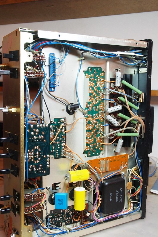

L'intérieur
éclaté 1 (Copier).JPG (128.66 Kio) Vu 10982 fois
Je pourais faire le malin en disant belle qualité de fabrication, touts est bien ordonné, dimensionné... tout ça tout ça .
Mais vu mes connaissance je préfère m'abstenir et tenter de comprendre petit à petit d'où arrive l'électricité par où et comment ça passe?
Et LE fameux signal audio ou est-il? Ou va t-il?
En tout les cas ce n'est pas fouilli, je commence à me faire une idée. J'ai même noté( je crois) qu'il n'a pas de carte préampli dédiée( contrairememt au 7500 présenté par Cédric "Clavette") j'en déduis que c'est sur la carte phono.
Faut que j'apprenne à lire un shéma :idea:
A suivre

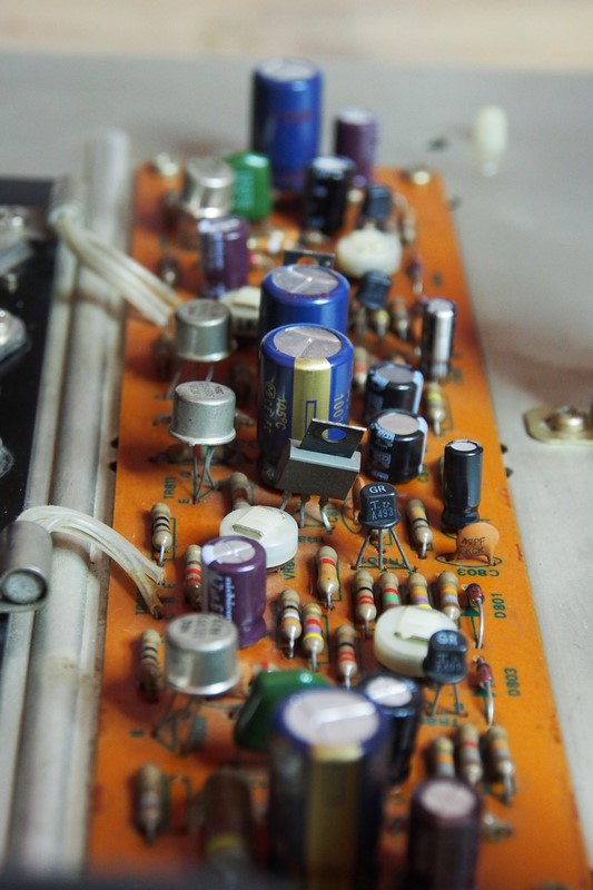

carte puissance, transistors et radiateur (Copier).JPG (108.24 Kio) Vu 10965 fois
PB144503 (Copier).JPG (136.21 Kio) Vu 10965 fois
Les transistors Nec, le radiateur( qui chauffe très peu) et la carte bien symétrique (c'est tout ce que je peux dire...) :-D
Capas de filtrage

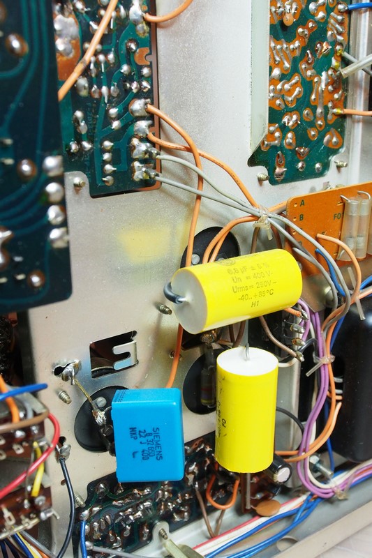

Dessous
le dessous + mkp (Copier).JPG (175.21 Kio) Vu 10965 fois
Cet appareil a été recapé (partiellement), des condos de découplages ont été installés.
J'y reviendrais j'ai des questions.

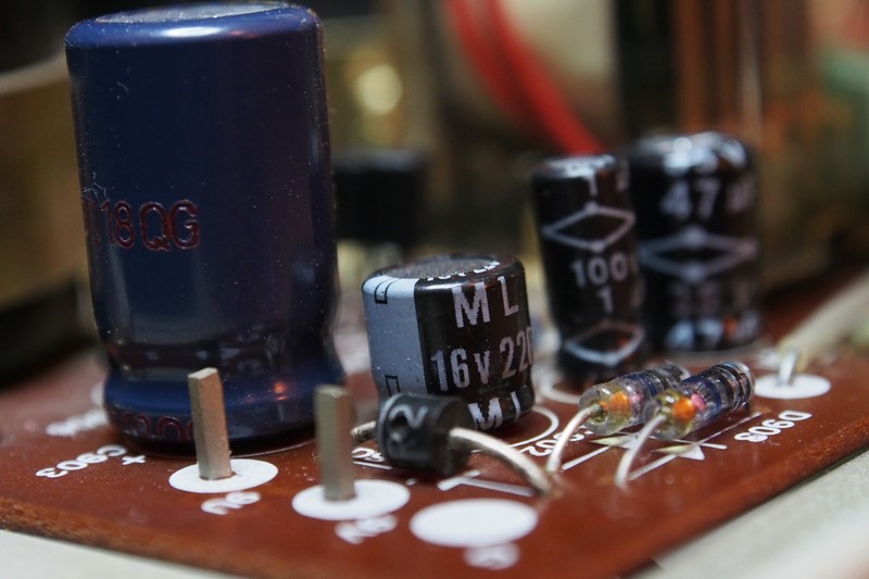

recapage diversité condensateurs (Copier).JPG (109.24 Kio) Vu 10899 fois
divers condos 2 (Copier).JPG (94.25 Kio) Vu 10899 fois
Transistor remplacé sur la carte phono.
PA144208 (Copier).JPG (83.5 Kio) Vu 10899 fois
PA144219 (Copier).JPG (161.64 Kio) Vu 10899 fois
PA144221 (Copier).JPG (92.22 Kio) Vu 10899 fois
J'avais demandé des explications à propos de ces condensateurs de découplage qui permettaient d'éviter le remplacement des gros Elna, j'ai pas compris puis c'était un peu genre secret professionel :/
A Marseille c'est: Aies confiance, payes et tais toi :jap:
Je me plains pas l'ampli fonctionne, Sansui ça Groove!! :disco:
30 watts de bonheur. De bonnes basses, des aigus qui montent très haut...
Avec le temps en comparant avec des acquisitions plus récentes ( luxman L81, sansui 222) mon vieux Sony 5650 vfet, je me rends compte que les médiums sont finalement un peu brouillons, ça manque de détails bref c'est pas ça.

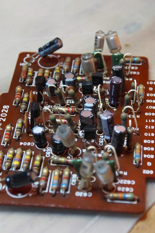

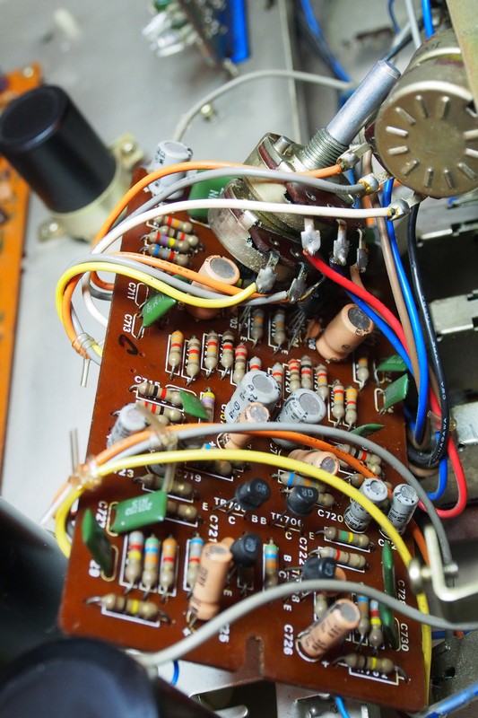

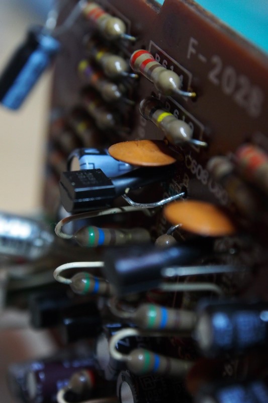

Ayant beaucoup lu AV je m'enhardis j'ouvre l'engin et à l'intérieur je vois que la carte tone (pas très accessible) est dans son jus
carte tone 1 copier.JPG (155.29 Kio) Vu 10899 fois
carte tone 3 (Copier).JPG (96.06 Kio) Vu 10899 fois
carte tone 2(Copier).JPG (126.94 Kio) Vu 10899 fois
Donc gros réféchissement: une carte tonalité ça doit logiquement être important... Surtout sans débrayage...(direct sound)
Je rappelle mon gentil réparateur qui m'explique que non, que y'a déja eu beaucoup de travail dessus que c'est pas la peine etc...
Je trouve ça un peu limite mais bon.
A force chaque fois que je branche l'ampli j'entends plus que ce qui me gêne à savoir ce médium en retrait, étouffé brouillon.
On n'est jamais si bien servi que par soi même donc je commandes les condos pour refaire cette carte c'est une première pour moi et je suis tout content.

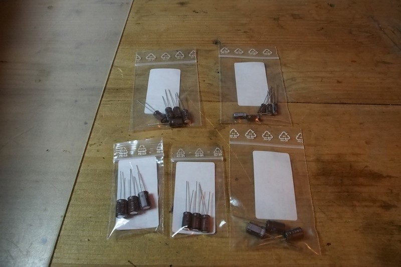

Puis un beau matin le petit paquet en provenance d'Allemagne arrive à Marseille. Merci Banzai :genial:
PB104458 (Copier).JPG (98.98 Kio) Vu 10866 fois
