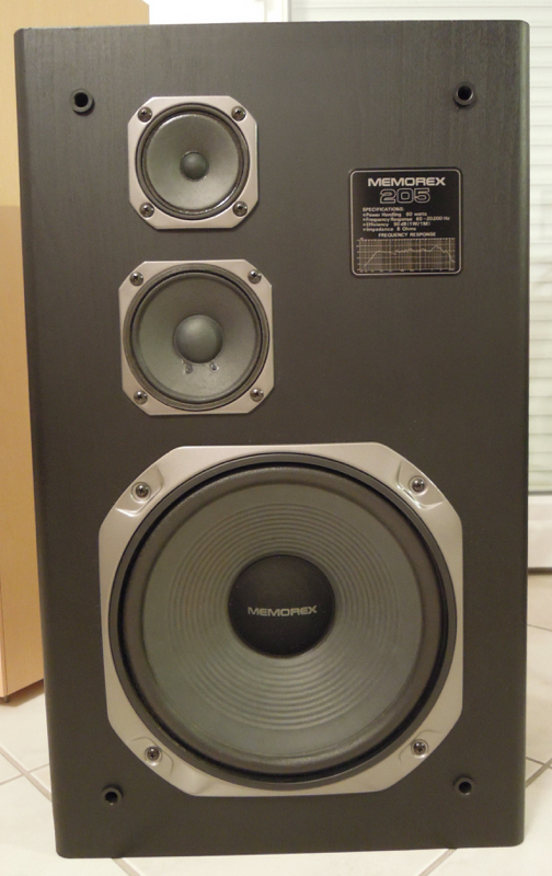

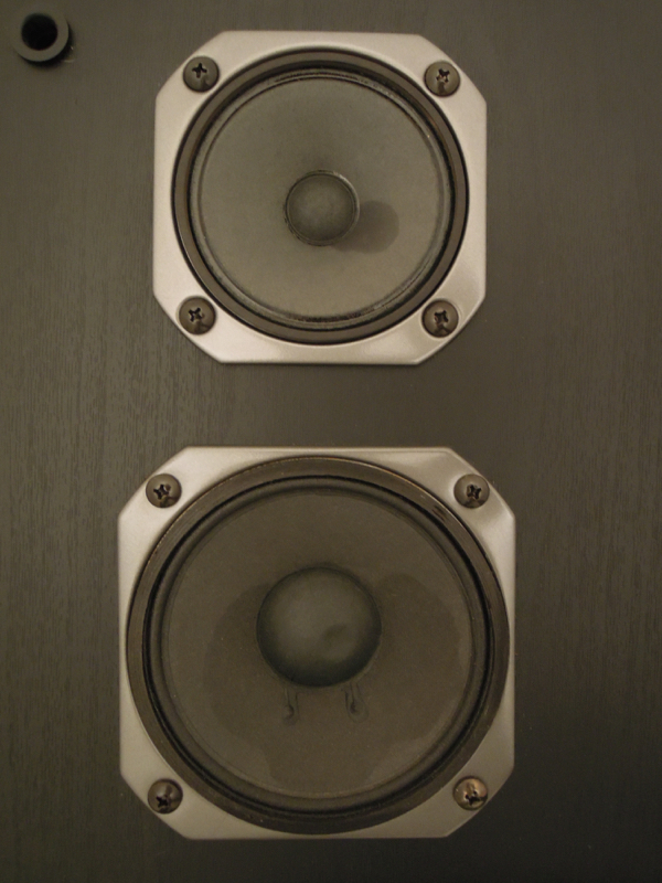

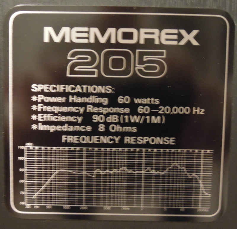

J'ai récupéré une paire d'enceintes 3 voies closes Memorex model 205 (for Tandy / RadioShack) en très bon état :
chacune pèse 10kg, H 59,5 - P 23,5 - l 36 - en bois agglo placage noir
Un hp grave ⦰ 24,5
Un médium ⦰ 10
Un tweeter ⦰ 7,5
Je n'ai rien trouvé sur la toile pour l'année de fabrication et j'ai parcouru les catalogues Radioshack années 80/90 sans résultats, plus récentes ?
J'écoute Donald Fagen the Nightfly ( vinyl ) pour apprécier il faut monter le volume plus de rondeur dans les graves, l'ensemble est agréable mais me semble un peu étouffé.

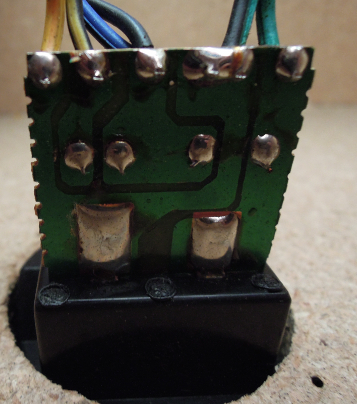

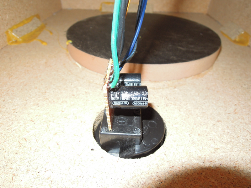

Certainement que tu devras changer les condensateurs , d'après la photo ,ils ont des boursouflures , et puis ils sont vieux !
Après un temps de rodage , tu devrais trouver un son plus aéré .

Merci phil mais changer les condensateurs chose facile je n'ai jamais fait cela ?

Cela n' est pas compliqué, apprendre peut être à souder?
Vu les condensateurs si tu mets des MkP genre SCR, tu peux être un peu surprise au début. Des basses plus propres et beaucoup plus de définition.
L' équilibre sera probablement assez différent. Mais le filtre semble être du basic de basic, pas de self pour le grave et le médium.
Mais ces enceintes sont ( me sont totalement ) peu connues, donc à tester, mais tu ne peux qu' y gagner.

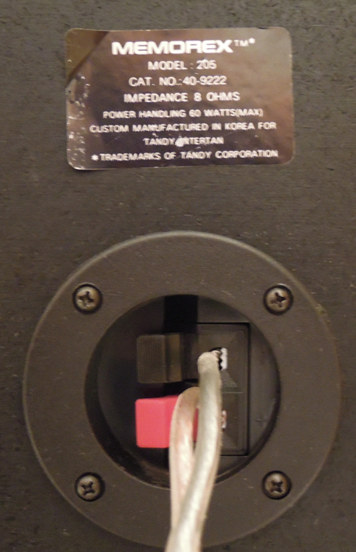

Merci Christophe, oui je vais apprendre à souder et plus encore, ça sera ma première intervention sur du matériel audio ...
1ere étape, retirer la plaque fixée sur le bornier ?

tout simplement dévisser le bornier, l'ensemble viendra avec.
