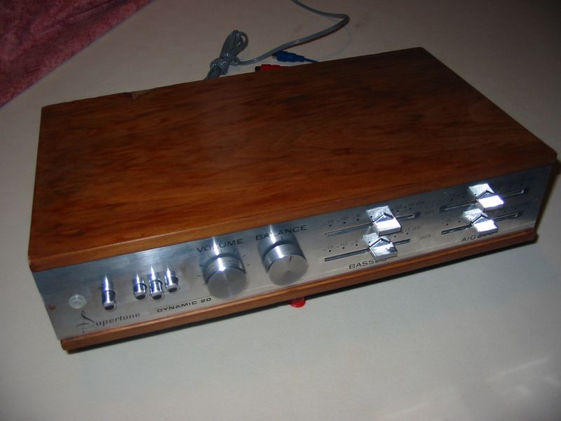

Mais bon, ce modeste intégré Supertone Dynamic 20 présente quand même quelques atouts du haut de
ses 8 cms d'épaisseur et ses 2,5 kgs.
D'abord son exclusivité, car bien que commercialisé sous d'autres marques comme Grandin ou Nogamatic :lol: :lol:
cette petite boite de fabrication française marquée de juin 1968 ne court pas les rues.
Quelques 'pets&quot; sur le boitier bois, sinon <br />belle présentation et bon état général
Quelques 'pets" sur le boitier bois, sinon

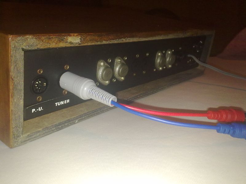

6 Exter finiArrière.jpg (53.46 Kio) Vu 6648 fois
C'est simple et selon moi, bien conçu.<br />Il y a un blindage épais qui protège la carte riaa à droite, le câblage est rigide pour l'alim en tension et souple blindé pour la modulation.

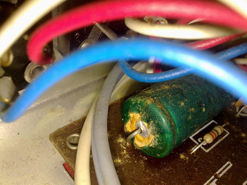

les &quot;fameux&quot; Sic safco&quot; avec bouts vert et rouge
les "fameux" Sic safco" avec bouts vert et rouge
Carte riaa origine.jpg (165.18 Kio) Vu 6603 fois
Mais même avec çà, à réception, il sonnait bien.

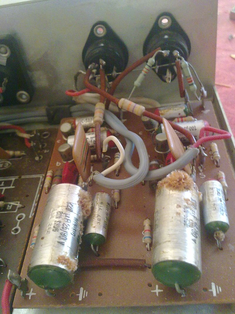

pas loin du désastre...<br />Des Novéa en sortie
Des Novéa en sortie
11 Condo sortie origine.jpg (92.53 Kio) Vu 6603 fois

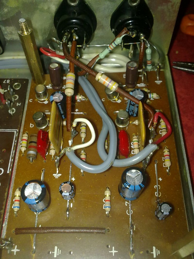

Après rénovation :
je me suis servis des 2 plots disponibles sur la DIN 5 broches &quot;Tuner&quot;<br />pour créer une 3e entrée !
je me suis servis des 2 plots disponibles sur la DIN 5 broches "Tuner"
13 carte phono refaite (2).jpg (152.96 Kio) Vu 6603 fois
