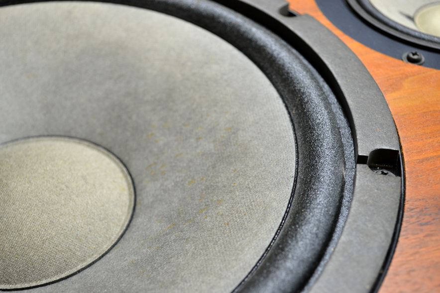

En démontant les enceintes, j'ai d'abord trouvé que le pourtour des membranes était très très sec, ce qui limite évidemment le travail des hauts-parleurs.

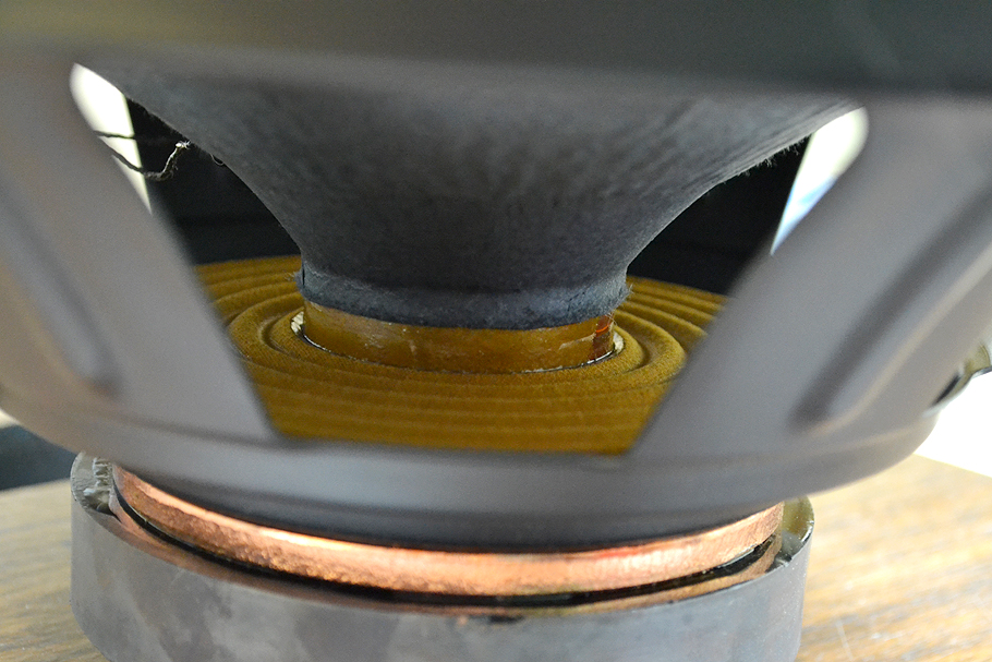

Le SD-3050 fait office de HP pour les graves. L'élément est cuivré, très lourd et revêt un aspect différent de ce que l'on retrouve dans le SS-7300.

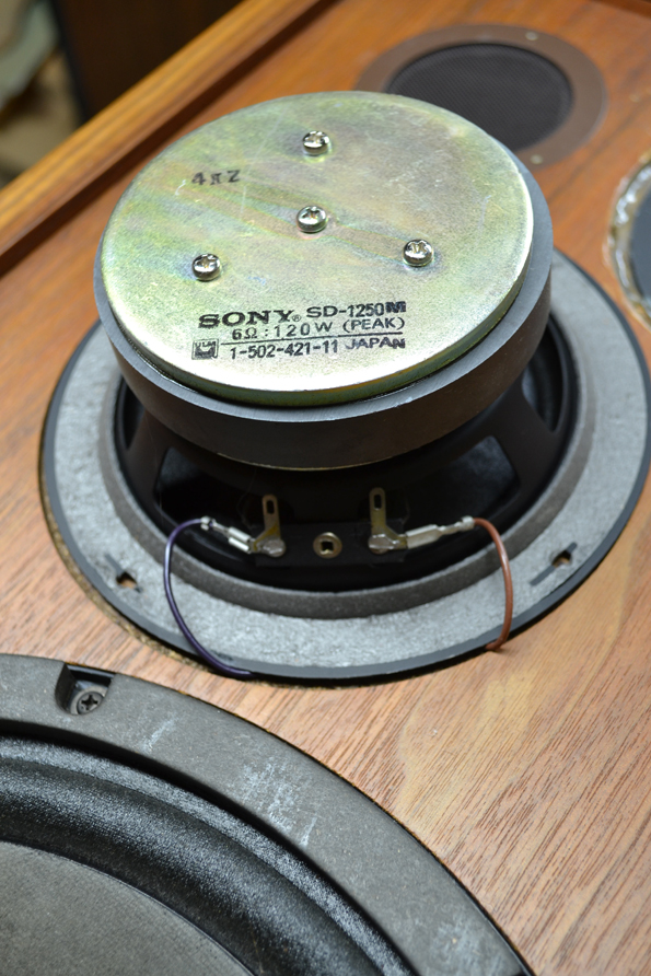

Pour le médium, voici le HP SD-1250M, non cuivré.

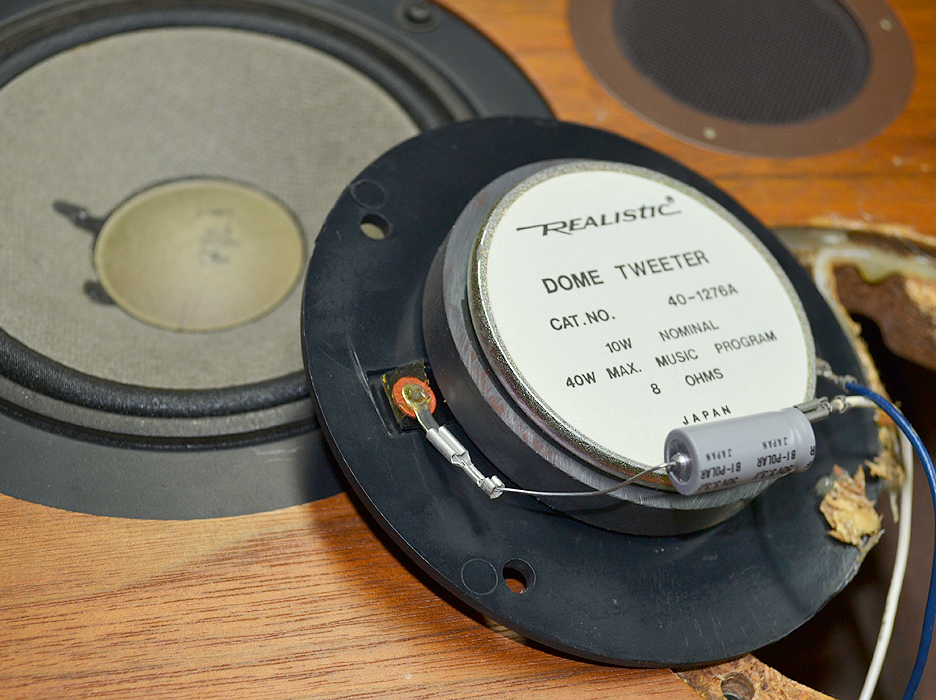

J'ai d'emblée évoqué que l'un des tweeter n'était pas d'origine, un petit Realistic a été installé en remplacement durant les années 80... Sans doute que le tweeter d'origine a été grillé...

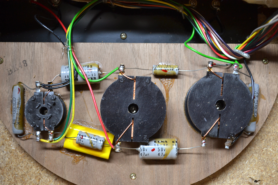

La personne qui a effectué ce remplacement a décidé de simplifier un peu le schéma et donc les capacités de ces enceintes. L'ensemble du filage parvenant aux réglages en façade a été sectionné... Résultat, ces réglages sont maintenant purement cosmétiques...
Le filtre

L'enceinte entièrement d'origine à une sonorité très intéressante. L'aigu est très beau, mais les bases semblent souffrir un peu du fait que le pourtour de la membrane est très sec et dur (a remplacé). Pour ce qui est de l'enceinte avec le tweeter Realistic, c'est franchement pas très bon. l'Aigu est pitoyable.

pasteque a écrit :mais les bases semblent souffrir un peu du fait que le pourtour de la membrane est très sec et dur (a remplacé).
les suspensions en tissus enduit peuvent s'assouplir en passant de l’acétone dessus avec un pinceau.
en tout cas, AHMA, il n'y a pas lieu de vouloir changer cette suspension en tissus enduit.

Je plussois, elles ont du potentiel, les suspensions dures sont à traiter avec le truc donné par Phil.
Pour les filtres faut changer les condos ;supersmil:

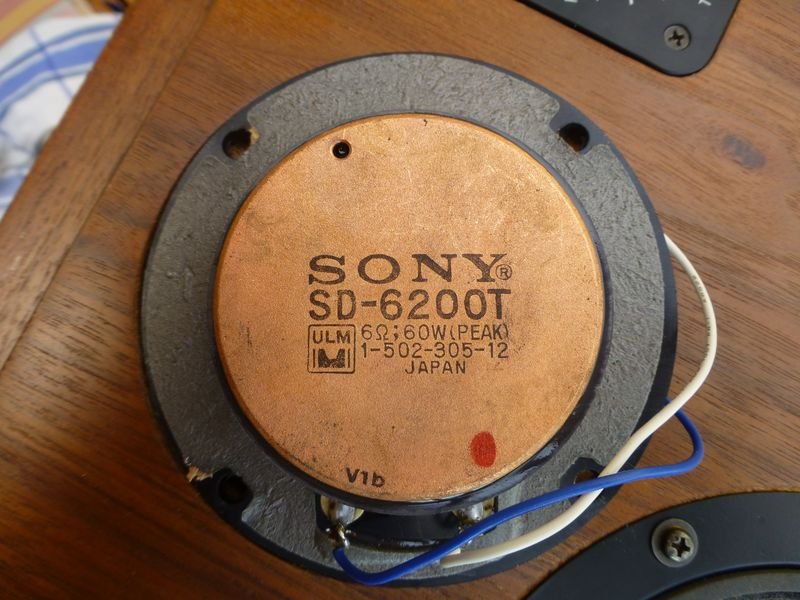

Bon, ben je me doutais bien qu'à l'écoute il y avait un problème..
Maintenant c'est confirmé : les deux tweeters sont grillés !
:boulet1:
Et puis bien bien grillés :

Courant sur ces enceintes et leurs grandes sœurs, tweeters fragiles dans les mains d'utilisateurs indélicats.
C'est presque les mêmes que sur mes Sony SS 7300, mais 30watts au lieu de 60.
Tu devrais pas rigoler car pour trouver les mêmes tweeters tu vas galérer pour parler gentillement.
Pour parler vrais c'est introuvable, reste plus qu'à trouver des tweeters qui pourraient aller dessus.
Des T27 ont la même dimension de façade soit 110mm vérifiée par ma pomme, et pourraient aller car j'ai déjà vu cette modif.
Autre solution trouver des tweeters qui ont des specs correctes,les intégrer derrière la grille des anciens pour garder le look initial et adapter les filtres.

Coupure du médium à 3500 hz 12 db.
Un exemple de tweeter qui irait.
