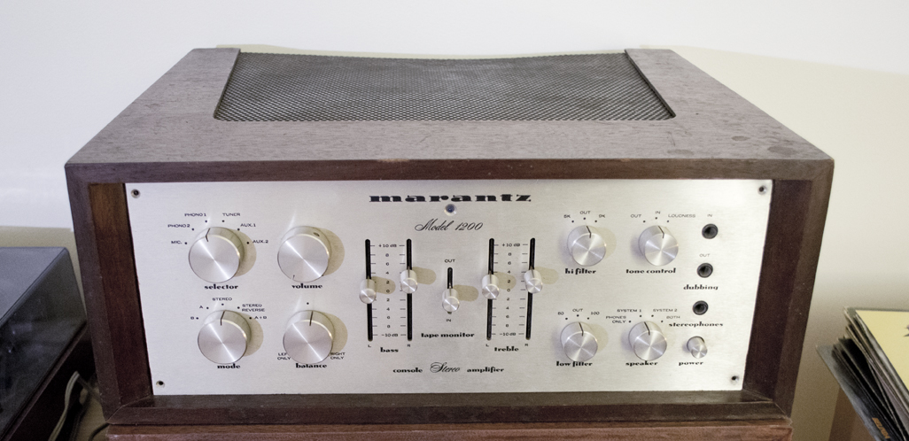

Récupéré loin de chez moi par l’entremise d’un ami, mon intérêt pour cet ampli était d'abord de récupérer ses pièces :whistle: . Tout indiquait qu’il était en mauvais état et hors service. Travaillant depuis un bon moment sur un 1200B, j’ai pensé que je pourrai récupérer pas mal de pièces sur cet exemplaire du modèle 1200. Surtout dans la mesure où le service manual du 1200 et du 1200B est relativement semblable. Erreur, une longue série d’addendum entre ces deux modèles témoigne de choix de composantes différentes, surtout au niveau de cartes d’amplification.

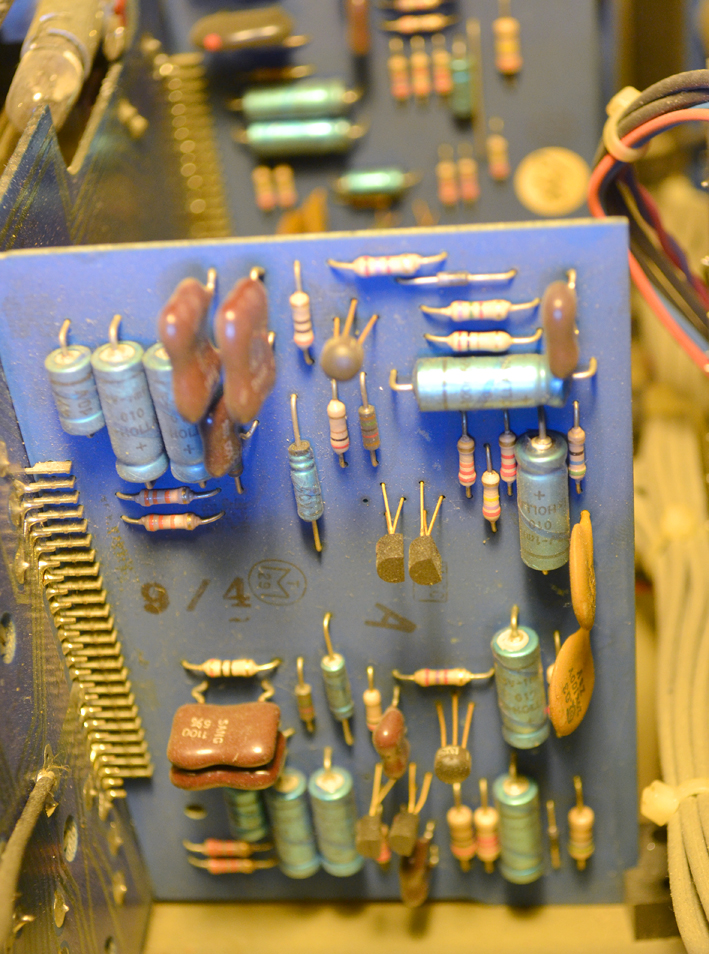

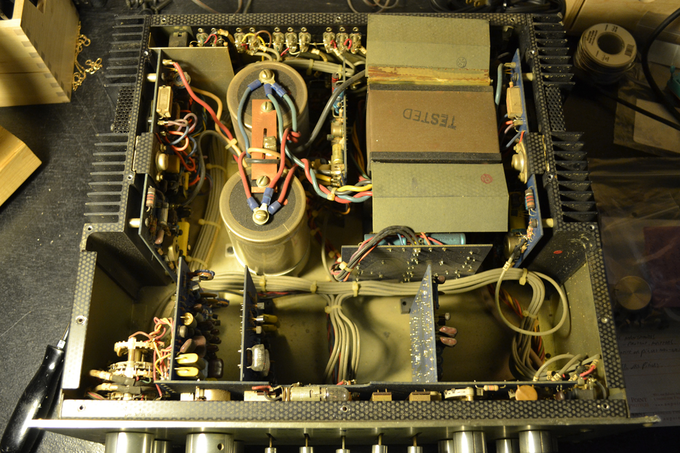

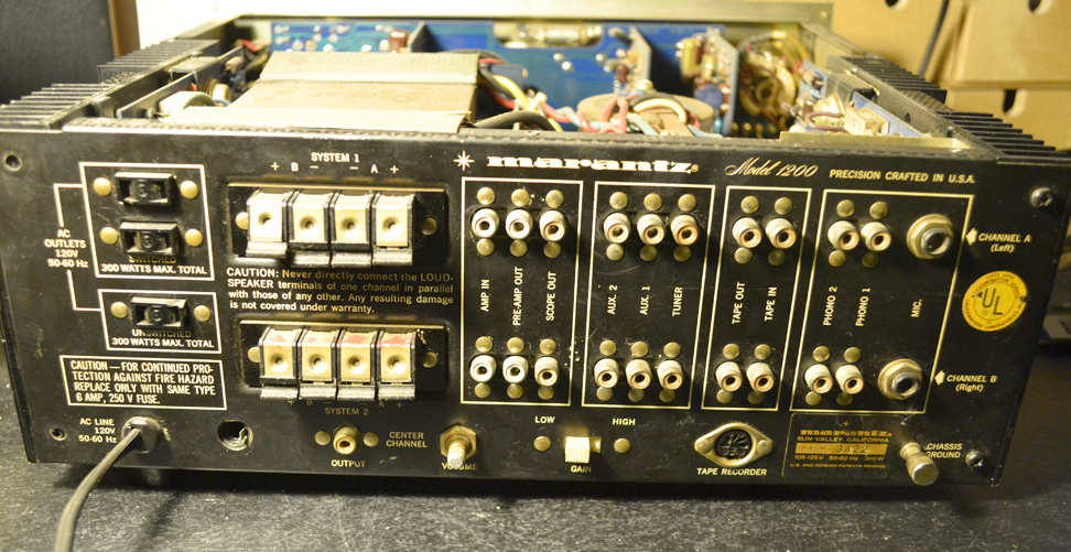

Sur réception de cet exemplaire, j’ai du réévaluer mon objectif de départ. En fait, il n’était plus question de procéder à un dépeçage de l’appareil. Contrairement à ce que les photos floues prises par le vendeur laissaient entrevoir, ce 1200 est dans un superbe état. L’intérieur est très propre et semble avoir subi peu ou pas d’interventions. Le porte-fusible (situé à l’arrière) est cassé et la façade n’est pas à son top. Enfin, contrairement à la majorité des 1200, 1200B, voire des 1120 en circulation, cet exemplaire à conservé l’ensemble de ses boutons pour les sliders.
Parce que je ne connais pas le passé de cet appareil (depuis quand est-il HS?), je vais sans doute lui offrir un redémarrage en douceur à la manière de certains membres de ce forum. Quand j’aurai terminé le recap de mon modèle 1200B (en cours et interminable), je vais m’attaquer à restaurer cet exemplaire. Il est plaisant de travailler dans cette gamme de Marantz car c’est construit pour être réparé avec aisance. Autrement dit, c'est construit pour offrir plusieurs années de loyaux services. Ainsi, c’est davantage le manque de connaissance que la physionomie de l’appareil qui m’amène à passer pas mal de temps à restaurer ce type d’engin.
Vous aurez compris que ça ira a plus tard pour le CR d’écoute, le temps de trouver un nouveau porte-fusible...
Quelques images...

Bonjour pastèque! Magnifique appareil et beau projet en cours! C'est du plaisir que de réanimer ces bêtes! Bon courage et surtout tiens nous informé de l'évolution ainsi que de l'écoute quand l'ampli aura passé sa période de "déverminage" :)
Edit: il n'y a que de l'axial apparemment... cela va restreindre les sources d'approvisionnement.

Jo775 a écrit :Edit: il n'y a que de l'axial apparemment... cela va restreindre les sources d'approvisionnement.
C"est monté 100% axial. J'ai presque tout trouvé mais c'est vraiment cher :pt1cable:

lulrik a écrit :Très beau ! ça aurais été dommage de le démonter ;)
Prend du radiale ^^ c'est pareils juste moins esthétique !
Je veux rester dans l'esprit de la conception de l'appareil. J'ai commandé (et reçu) des condos en axial. Pour l'essentiel, du Vishay.
