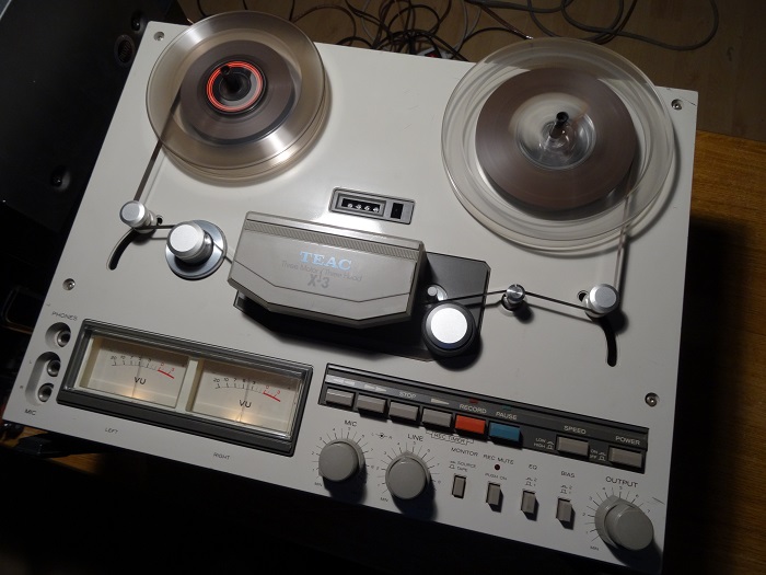

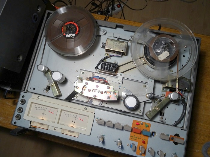

Pour alimenter la base je vous présente en quelques photos le magnétophone Teac X3
C’est un copain qui me l’a donné car il ne fonctionne plus !!
Comme il a bel aspect et que l’envoyer a la dechet’ me fend le cœur je le prends bien volontiers
C’est un 3 moteurs 3 têtes 19 /9.5 N’accepte au maxi que les bobines de 18 cm

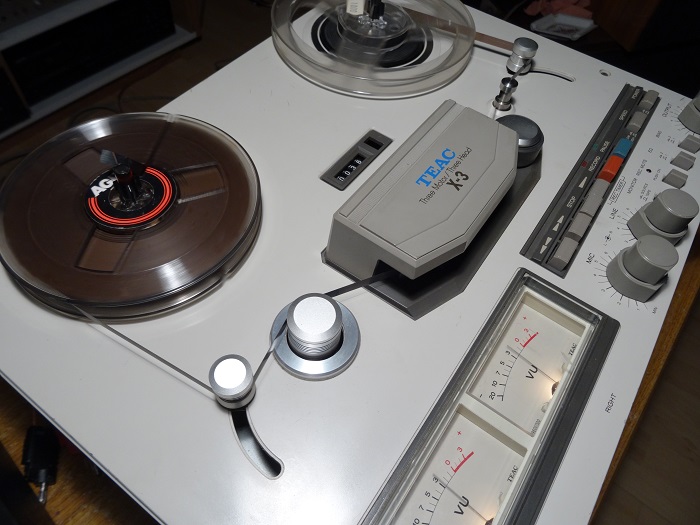

Nettoyage léger bien qu’assez propre je tente une mise sous tension
Ça tourne rapide en avant et en arrière mais effectivement en lecture……. rien
Conclusion moteur de cabestan HS

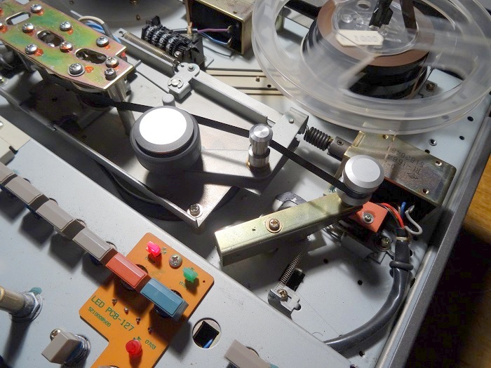

Après ouverture c’est la bonne nouvelle …..il y a une courroie youpi le moteur n’est point mort
Acheter a belt capstan chez les anglais bien moins cher que chez nous malgré le Channel !! faut l’faire !!!!
Nettoyage de l’ancienne courroie qui s’était transformée en un tas immonde et gluant auprès de tous les axes Une heure de décapage…. vive le diluant
Pose de la nouvelle courroie ,démontage du bloc têtes puis le volant d’inertie qui vient tout seul
Mise en place assez facile …..remontage essais tout fonctionne à merveille
Test d’enregistrement et de lecture dans les 2 vitesses OK

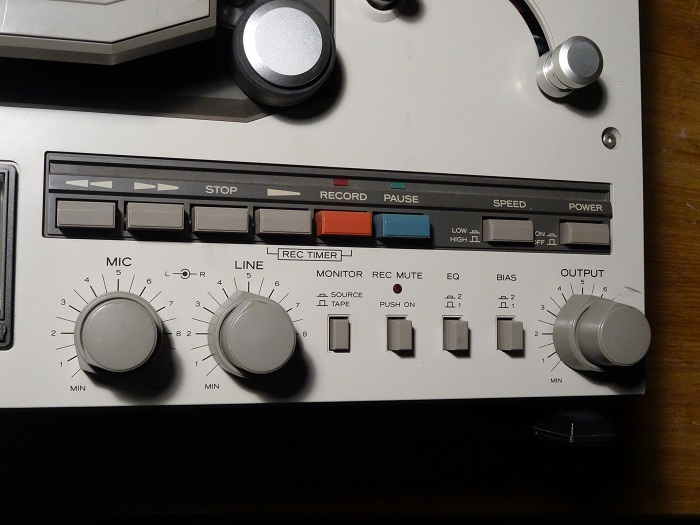

Test du micro (gauche ou droit ou les deux ) et du casque :Ok A noter que l’on peut mixer le/les micros avec la source stéréo
Passage de bobinage avant ou arrière rapide à lecture sans problème les freins sont bien réglés et les moteurs n’ont pas l’air « fatigués «
A noter une fonction « mute » le classique tape /source - égalisation et bias potar de sortie

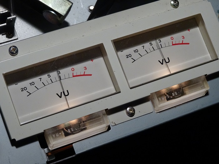

deux sublimes vu -mètre éclairés du plus bel effet le compteur a chiffres est d’une imprécision
légendaire de plus la remise à zéro est cassé !!!
Voilà ma présentation rapide de ce magnéto que je vais vendre ici même dans la bonne rubrique
car j’ai déjà 3 Revox et un Nagra

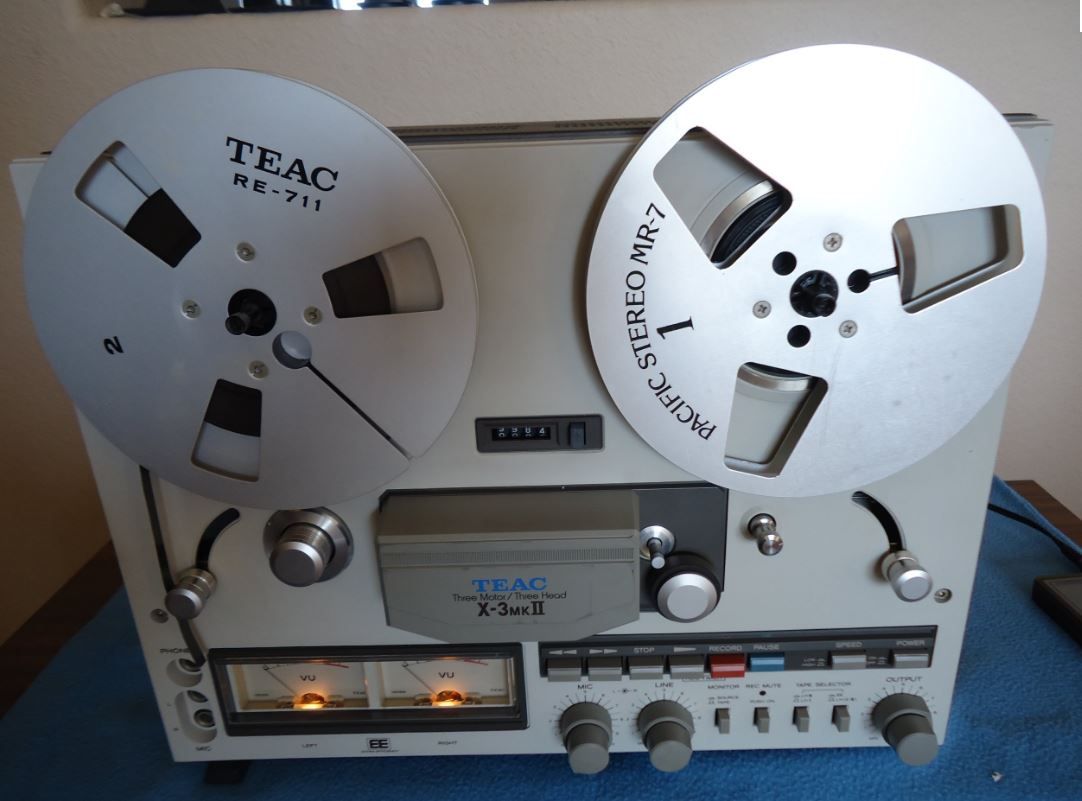

EMT938 a écrit :Moi aussi!
Juste pour t'allécher...(ce n'est pas le mien, photo du net mais j'aime avec les grandes oreilles)
Sinon merci à jimlechien pour la présentation de ce bel appareil !!

Je possède un Teac X3 qui ne fonctionne plus depuis plusieurs années car comme pour jimlechien, il fonctionne en avance et retour rapide mais pas en marche normale.
J'ai découvert ce weekend ce poste et pour le coup j'ai démonté mon magnéto et c'est bien la courroie qui est partie en marmelade.
jimlechien peux-tu me dire où tu as trouvé ta courroie et me donner les coordonnées pour que je puisse remettre le mien en état ?
D'avance un grand merci à toi.

Pour répondre a ta question sur l’achat de ta courroie X3
Comme je l’ai écrit dans mon résumé sur ce magnéto (après une petite recherche sur la toile Google étant mon ami) j’ai acheté chez les anglais sur Ebay
Voici le lien http://www.ebay.co.uk/itm/-/331463324450?
En fouillant un peu il y en a plein d’autres en Allemagne mais maintenant c’est a toi de chercher !!!
Bon courage
Cordialement

On ne le répètera jamais assez, attention avec les pièces détachées qui trainent sur la baie, soit la courroie ne fait pas la bonne taille, soit elle pourrit au bout de quelques mois !
