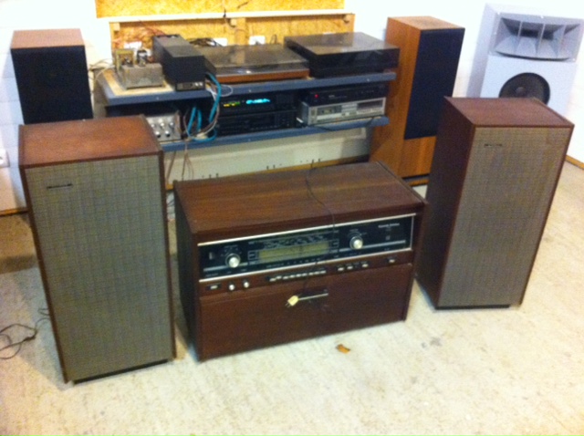

Je vous présente une curiosité russe dont j'ai fait l'acquisition il y a quelques semaines: un meuble radio-phono rigonda bolschoï.
Celui-ci, malgré son apparence est moins vieux qu'il ne parait: 1975 (les russes avaient quelques décennies de retard!)
Celui-ci, dans son meuble à la finition plutôt très moyenne en contreplaqué, est constitué d'un ampli-tuner à tubes, d'une platine vinyle à 3 vitesses semi automatiques et cellule piezo sans véritable intérêt et de 2 enceintes d'un volume relativement important.

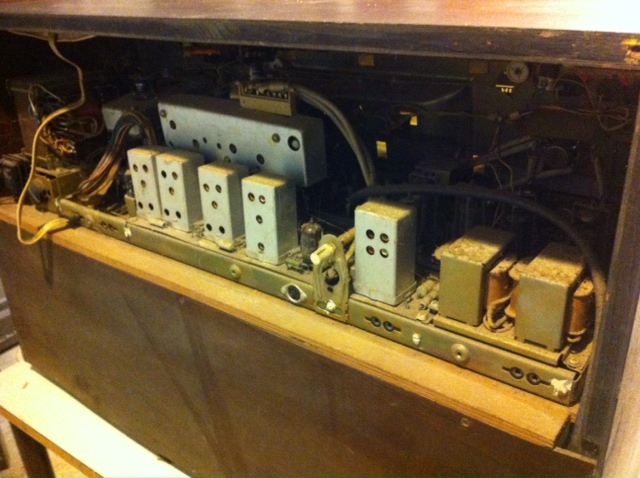

Revenons à l'ampli: Il s'agit d'un ampli push-pull stéréo d'environ 2x10watts (4x EL84 "russes") avec tuner MW(PO)/ LW(GO)/ KW(OC) et UKW(FM) dont la particularité est de posséder un correcteur automatique de fréquences motorisé.

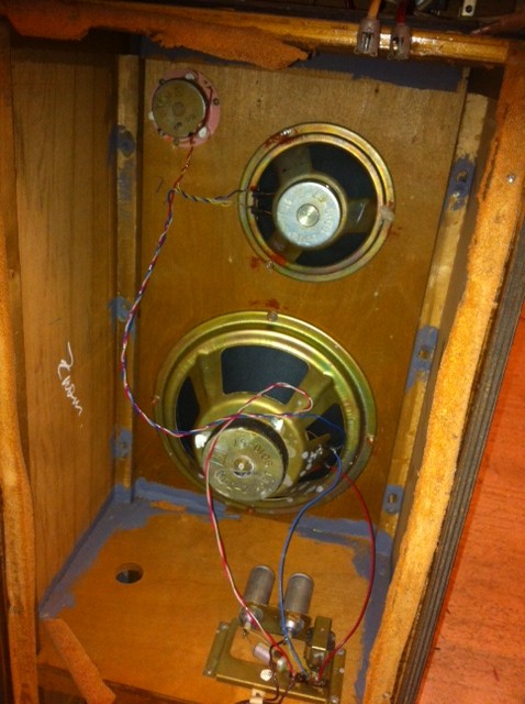

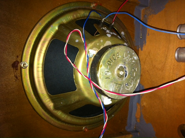

les enceintes sont des 3 voies closes qui malgré leur aspect "cheap" (sans parler des vis en métal de boites à conserves :couik: ) ont des Hps qui inspirent confiance. peut être une bonne surprise?

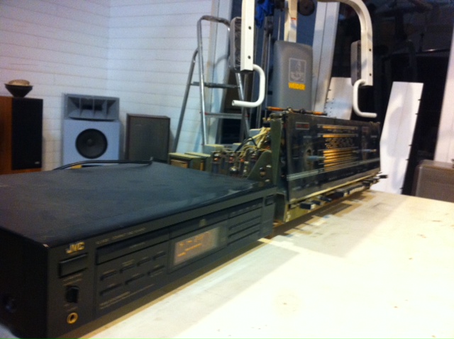

Place à l'essai: Je mets 2 fils qui me serviront d'antenne, je branche le "monstre", je laisse chauffer quelques minutes et je me mets à la recherche d'une station (difficile avec ce qui me sert d'antenne!). sympa la recherche motorisée! ça y est, je capte enfin une station. première impression malgré la faiblesse du signal, il y a de la réserve! Bon, passons aux choses sérieuses, je débranche la platine vinyle et je branche un lecteur CD à la place.
Mon CD de Dire straits (Brothers In Arms) que j’apprécie particulièrement pour les essais et là, ma première impression se confirme: son chaud et puissant, c'est pas mal du tout. Les 2x 10 watts de l'ampli en paraissent beaucoup plus et les enceintes, bien que légèrement "brouillonnes", sonnent pas mal du tout! basses bien présentes, rendement relativement élevé, je suis agréablement surpris :yes!: .
Après m’être renseigné auprès de Damien pour ne pas avoir de mauvaise surprise, je décide de brancher l'ampli sur les Onken :whistle:
photo 2(9).JPG (101.67 Kio) Vu 6145 fois
après quelques minutes de chauffe, je monte un peu le son et là, :love: . Je sais, les enceintes y sont pour beaucoup mais je suis vraiment bluffé, le son est agréable et chaleureux et s’améliore au fur et à mesure que les lampes chauffent mais au bout d'une 20 ene de minutes, le son commence à se dégrader (surement des composants à changer). j’arrête tout mais une idée m'a traversé l'esprit......à suivre

Des enceintes comparables en taille, en rendement et en couleur musicale à des Supravox Sirius, malgré le principe bien différent (3 voies contre large bande). Par contre, le tableau se dégrade un peu dés qu'on leur en demande un peu trop, sans doute à cause de la caisse vraiment trés légère du coté épaisseur des panneaux . Mon médium était différent de celui qui équipe ton enceinte, et il manque la cloche remplie d'une espéce de laine trés fine d'une douceur incroyable qui coiffe le médium ( mais peut étre l'as tu enlevé pour les photos). Je ne me rappelle plus vraiment la construction, mais le trou sur le panneau du fond ne déboucherait il pas sur un évent laminaire ?

Effectivement, Lenicky, il y a bien une cloche remplie de cette espèce de laine mais je l ai démontée pour la photo (les enceintes n avaient jamais été ouvertes car toutes les vis étaient d'origine et intactes). C'est vrai que les caisses sont légères niveau épaisseur (contreplaqué de 10mm) mais les HPs ont l air intéressant, non?
Il y a bien une cavité inférieure reliée au volume HPs par 2 trous d'environ 3cm mais il n y a pas d'évent.

enceintes brouillonnes , changes les condos du filtre pour voir
quand au chassis , tu le remettras dans son meuble ?
installation dans un "wood-case" plus compact ?
pour obtenir un récepteur un peu dans l'esprit de certains Philips B7x** avec une vraie platine disques + préampli phono à côté
