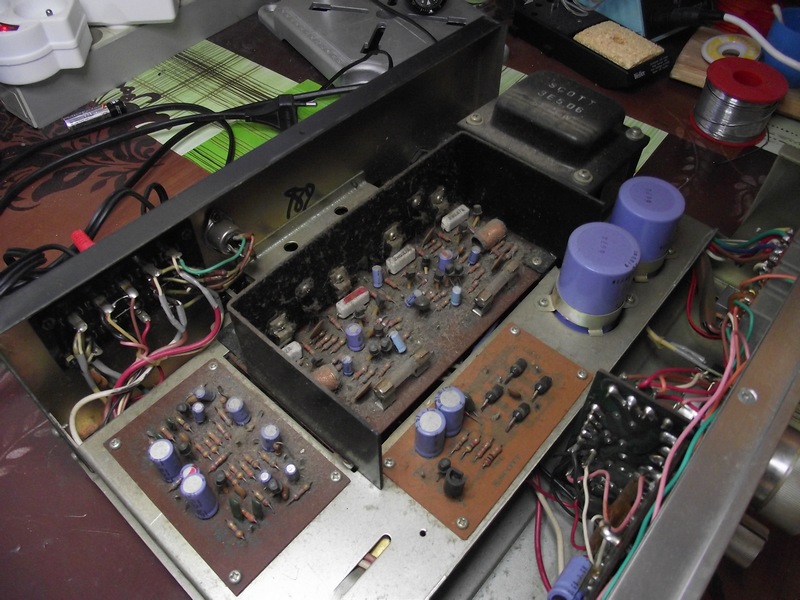

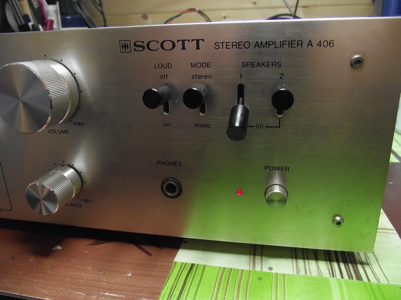

Un de mes amis m'a confié ce sympathique petit ampli Scott que voici pour une petite opération de propreté coté des potars qui "font du bruit..." :lol:
Je ne l'ai pas vu dans l'index, je vous ferai d'autres photos après le travail...

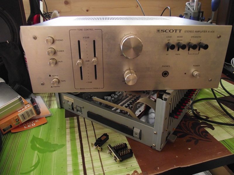

Ps : dessous un SG-9 Pioneer en cours de réanimation dont 4 switch HS ... :D

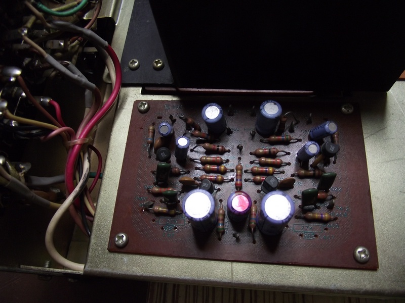

Je rappelle le contexte, un pote me demande de regarder un ampli qu'on lui a donné et qui "craque" quand on touche les potars.....
Le voilà :

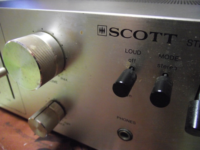

Déjà première mauvaise nouvelle, il était dans un environnement très fumeur, ce qui veut dire par expérience que la sérigraphie déjà fragile ne supportera pas un nettoyage de façade même à l'eau.... :spamafote:

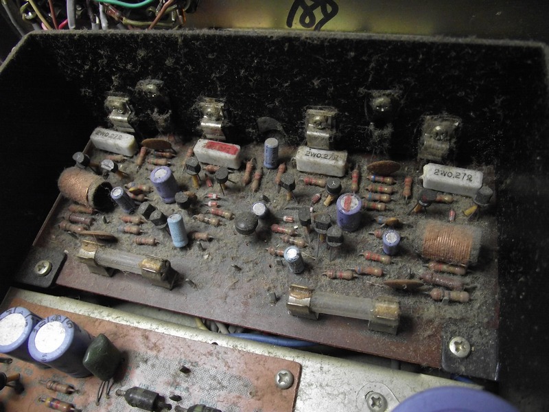

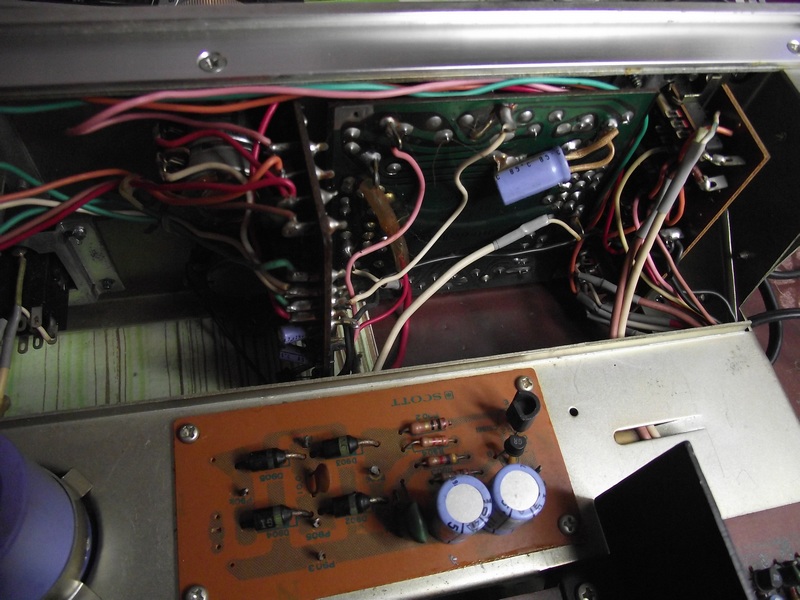

Comme je ne connais pas son histoire avant tout branchement au secteur, j'ouvre !
Et dedans houla ! Ça colle et ça poisse ( les cigarettes toujours) :sweat:
Dessous ça va, il est très propre :

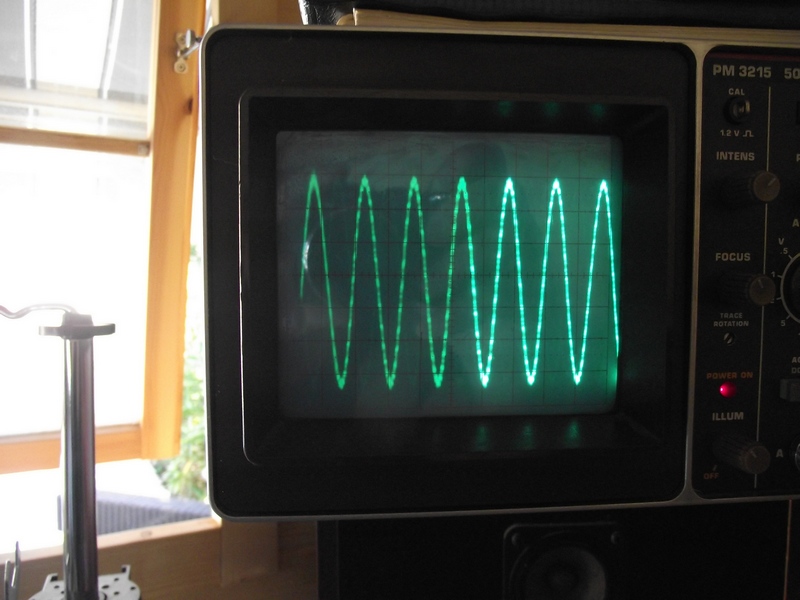

Bon après un premier contrôle visuel pas d'alerte composants, go petits essais avec une petite phase joujou avec le scope... Un petit signal en entrée et que voilà tout mimi sur le scope un signal tout joli en sortie
Bon donc pas de soucis, un poil de F2, d'huile fine, une source MP3, des enceintes pour voir et c'est qu'il marche très bien ce petit ampli. :yes!:
Étape suivante petit nettoyage, eau, gaz et électricité à tous les étages.
Un très léger nettoyage de la façade mais la sérigraphie s'en va rien qu'en respirant donc attention attention....
Je ne peux pas faire plus.
Avant :
Après :
