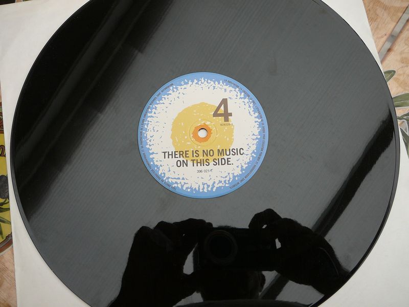

Y a quelques semaines j'étais avec un gentil membre du forum sur une broc du bassin d'Arcachon, on flânaient doucement entre les stands.
Quelques 33 tours sous le bras, rien de plus, on approche d'un autre vendeur de disques......
Bonjours, on regarde et je trouve un Joe Jackson sous pochette plastique en très bon état et complet avec le livret de photos.
En regardant je lis, 1 face en plus, un double avec une face en plus :gne:
Je trouve deux galettes dans leurs pochettes papier, re :gne:
Et en tournant le deuxième disque pour voir l'état j'ai eu ça.
Ho rage, voleurs que voila trois faces de pressées, honte à vous :lol:
En réfléchissant, sisi des fois ça m’arrive, je me suis dis que pour régler le bras de la platine ça pourrais être bien.
4 € c'est correct car il est propre.
Je prends.
J'ai fait le test il y a peu,en posant la cellule sur cette face sans sillon je remarque mon antiskating est complètement pas bon.
c'est lisse hein!!!!
La force d'appuis est de 1,8 gr et le bras part vers l'extérieur du disque.
On touche le réglage et hop le bras reprend son équilibre, équilibre que l'on retrouve sur toute la plage du disque.
A l'écoute de cet après midi c'est sensible... :casque:
Un bon truc.

L'album "Big World" de Joe Jackson possède aussi une face vierge :-)

C'est celui là je pensais l'avoir notifié. :spamafote:

La face 4 s'appelle " black silence" :jesors:
