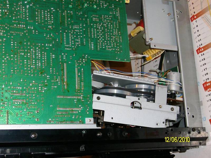

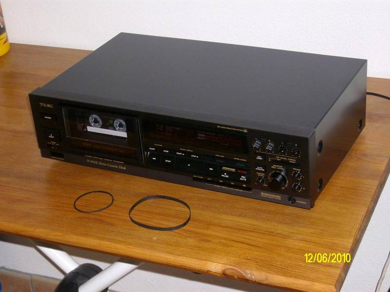

Travaux pratique de cet après-midi pluvieux sur Toulouse, le remplacement des 2 courroies de mon TEAC.

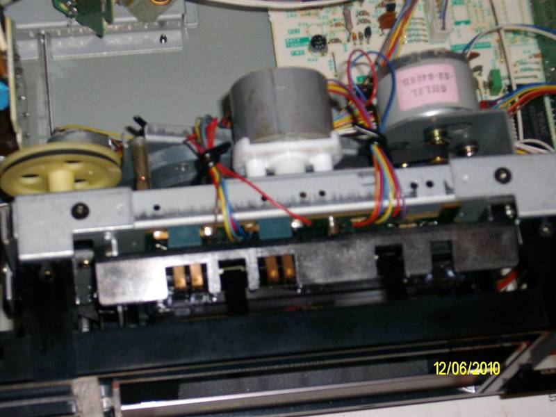

Après la dépose du capot et du plastron de face avant, il est assez facile de remplacer la courroie du moteur de came (celui de droite) que l’on voit au dessus.
Par contre la courroie des cabestans (la plus grosse des 2 courroies) est vraiment inaccessible.
En effet suivant le service manuel il y a une vis dessous et 2 sur le coté dont une en bas à ras du circuit imprimé.
J’hésite à sortir le bloc mécanique, alors je le fais à moitié. Je vais le dévisser sans le sortir totalement et le mettre en travers pour accéder aux vis.
- Je dépose le fond de l’appareil pour accéder à la vis de dessous
- Par l’intérieur le long du transfo d’alim avec le tournevis qui va bien j’enlève les 2 vis
- Ensuite je le mets en travers et légèrement surélever pour accéder aux 2 vis du coté
- Alors la je recule la plaque qui supporte le moteur des cabestans, et je peux écarter un peu ceux-ci pour sortir la vieille courroie et mettre la neuve. J’en profite pur déposer une tête d’épingle de graisse lithium qui va bien sur l’axe des cabestans.
- Et je remonte le tout
- Ensuite la toilette qui s’impose malgré le bon état de l’appareil, bombe d’air, lingette sur le plastron et les capots, et pour finir coton tige+alcool à 90 sur les têtes et cabestans puis cassette démagnétisante TDK.
Remontage final et essai, c’est gagné ça marche nickel.
Alors en avant la musique pour quelques écoutes.
