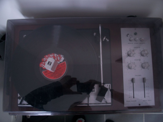

Voici ma nouvelle platine que je viens d'acquérir il y a peu avant qu'elle parte dans une benne à la déchetterie.
Après un démontage, suivi d'un nettoyage et d'une lubrification elle marche.
Le son n'est vraiment pas top car le diamant à pris un coup je pense.
Quelques photos:

Cette platine est équipée d' une cellule céramique avec un saphir pour microsillons ... on en trouve facilement de rechange en version d' origine, Dual DN6 ou DN62, 63, 64 ou 65.
Elle est inclue dans un ensemble combiné sous l' appellation Chaine CH 30 de France-Electronique produite au début des années 1970.

C' est une cellule céramique Dual CDS650 ... et non pas une cellule magnétique... tu ne peux en changer.
L' amplificateur n' est pas prévu pour cela.
