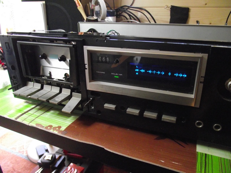

Cet après-midi, je me suis attelé sur le Pioneer CTF 600.Il avait un pb de Play inactif et il était tout cracra.
Bêtement je me suis dit petit num de K7 ( le 600, c'est le petit ) petit tracas. Erreur, j'y ai passé 3 fois plus de temps que sur les 650 750 850 et autres.
De tous les cotés un truc à défaire...
Bon voilà c'est fait coté entrainement avec un gros nettoyage de ce côté la aussi.

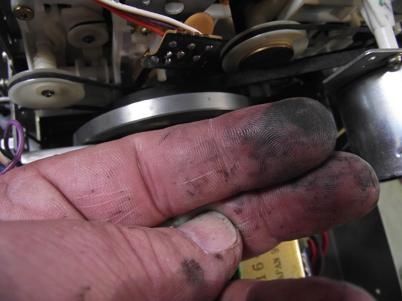

Mes doigts tous cracras à cause du nettoyage de la courroie principale qui avait fondue dans l'appareil comme d'habitude....
Même la courroie du compteur m'a enquiquiné. Une fois tout remonté, je me suis rendu compte qu'il fallait accéder à ces vis et du coup tout redémonter Grrrrr.

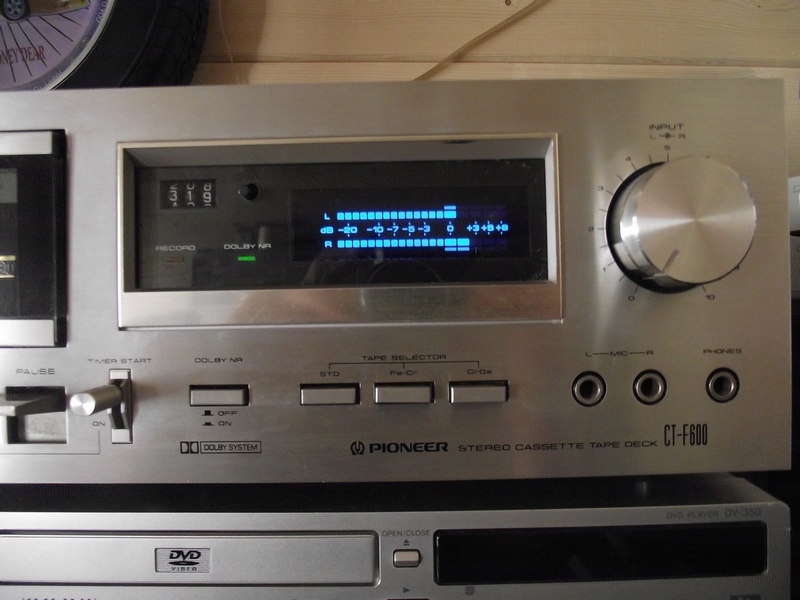

Ah ça s'allume, ça démarre bien

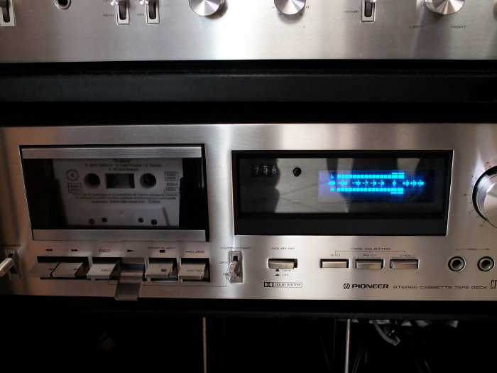

Petit test en situation. Ah super ça marche impec. :genial:
Bon bin voilà tout propre et tout mimi
Un de plus qui refonctionne :cheer:

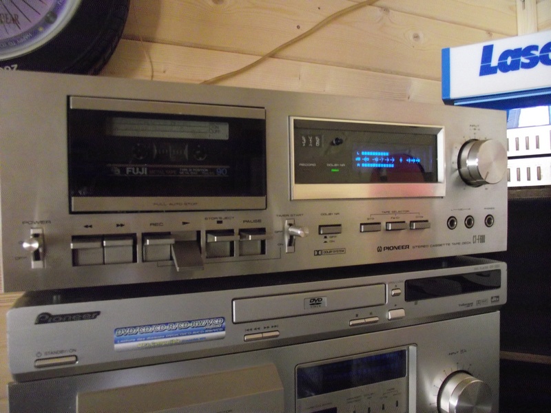

Merci Philippe pour ce sujet que je "déterre" suite à ma restauration d'un CT-F600, 1ère expérience dans ce domaine que je souhaite partager pour surtout éviter à d'autres mes déboires... Effectivement, je confirme tes conseils: patience et minutie sont indispensables!!!
Personnellement, le changement des courroies m'a pris du temps, beaucoup de temps...
Important: sur le manuel (disponible sur hifiengine.com), très pratique, il n'apparait, page 8, que 4 courroies, alors qu'il y en a 5!!!! Faire donc attention lors de l'achat à votre fournisseur favori... (le mien m'en a envoyé 4... :couik: )
Malheureusement, mon CT-F600 devait appartenir à un fumeur de gitane maïs, état déplorable... La pierre d'argent fait des miracles heureusement!!! Malgré que ce soit du plastique, elle a redonné du brillant aux différentes touches, alors que d'autres produits n'attaquaient pas leur aspect jauni... Par contre, elle ne convient pas à tous les plastiques... comme le cadran entourant le vu-mètre... elle a effacé le peu de brillant qu'il restait :couik: J'ai finalement opté pour... de la bombe peinture... :pleure2:
Heureusement, au final, quel plaisir de pouvoir ressortir ses cassettes!!!!

pvphil a écrit :
tu n'as pas peur d'utilisé une métal pour faire tes tests :couik:
moi je prends des type I trés basic
Band'O'Fil Member's
pvphil
Messages : 2040
Re: Pioneer CT-F600
Message par pvphil »
:lol: Je n'avais même pas vu ....j'ai pris la première qui m'est tombée sous la main et surtout qui n'avait rien de crucial d'enregistré si dégâts par le lecteur de K7 .
Je vais la ranger dans ma petite valise de K7 et en choisir une autre pour les tests en faisant mieux attention cette fois ci.
Merci à toi, :yes!:
