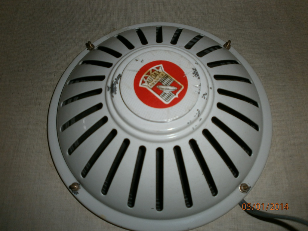

L'ampli est ici à lampes, une EZ80 et une ECL86 donc (merci aux membres du Forum pour m'avoir aidé à l'identifier) qui alimente une petit HP Audax.

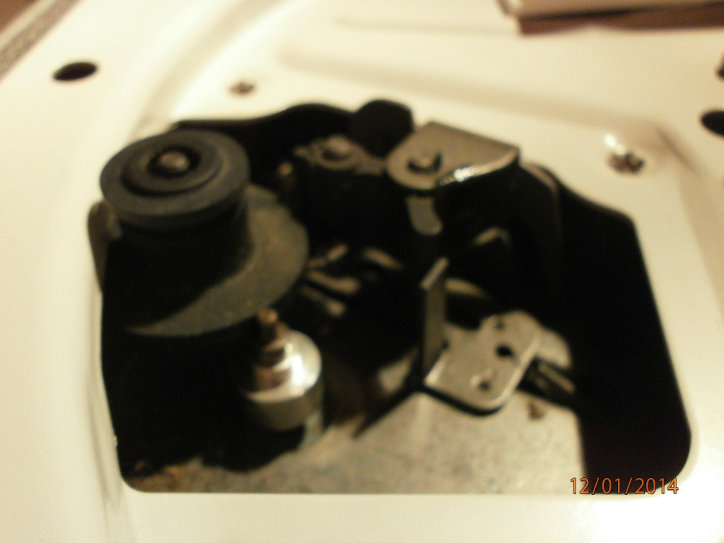

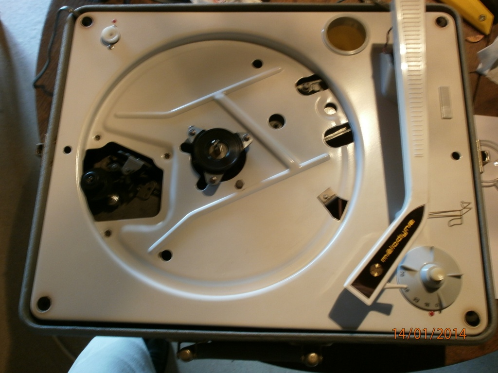

Le plateau est tenu par trois vis, transport oblige ... et est entraîné par un galet. Le changement du vitesse se fait par un système de tringle.
Désolé la photo est de mauvaise qualité ...

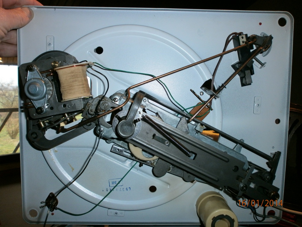

Voici le dessous de la platine et une vue sur le mécanisme.
et le fond de la mallette
La platine repose sur les 4 cylindres blocs en caoutchouc heureusement en bon état.
Je n'ai finalement pas eu trop de travail dessus à part un bon nettoyage et graisser ou huiler un peu la partie mécanique. Je n'ai pas encore touché à l'ampli mais il est évident que je vais changer les condensateurs. Le bras était très penché sur sa gauche, je l'ai redressé. D'aspect il est très correct pour son âge, une cinquantaine d'années tout de même !

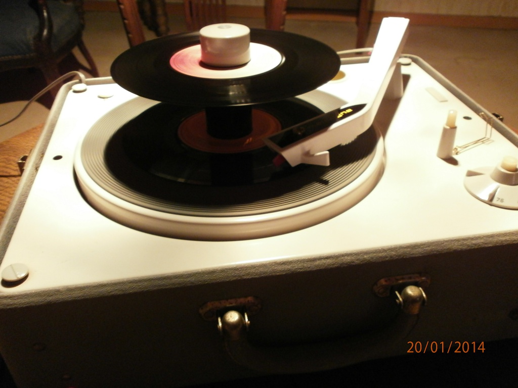

et le voici en version 45 Trss !
