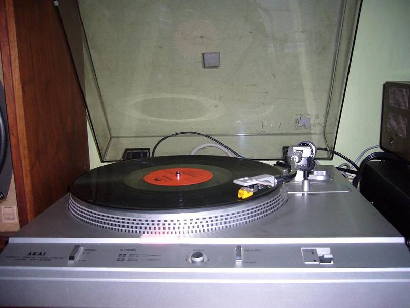

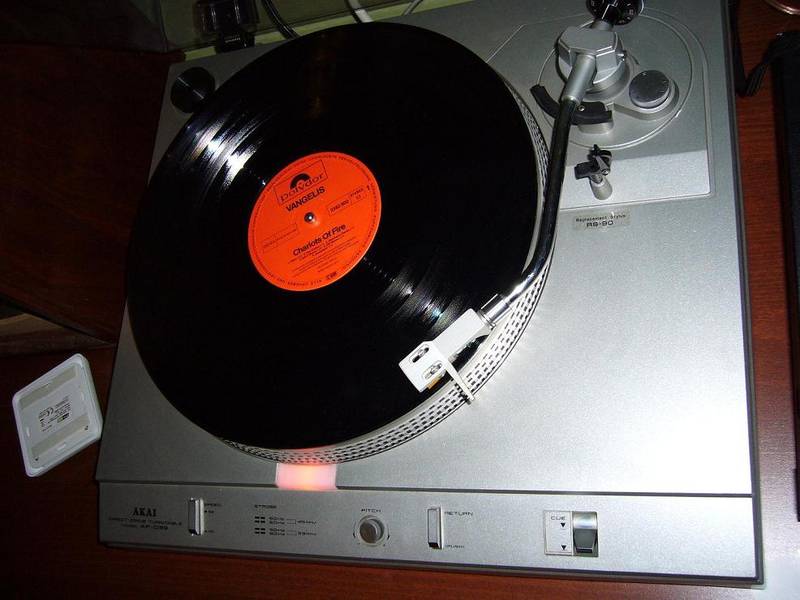

Et donc voici ma première platine vinyle.
Je sais pas trop quoi en dire j'ai pas e point de comparaison, ce qui me parait évident c'est qu'il faut changer l'aiguille, elle est pas droite.
Trouvée dans un dépôt vente pour 20 euro, l'état cosmétique est irréprochable. j'ai acheter avec le Vinyle des charriots de Feu de Vangelis.
je crois qu'elle a besoin d'une petite révision, quand j'approche mon doigt, juste approcher, du pitch la vitesse change, sinon elle reste bien constante.

Elle semble être en bon état effectivement, et le prix est plus que correct.
Pour le réglage du pitch, c'est bizarre en effet, mais comme tout bon potentiomètre, il nécessite un bon nettoyage au nettoyant contact (il faut passer par le dessous de la platine).
