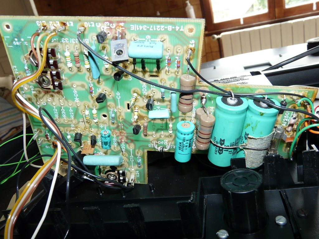

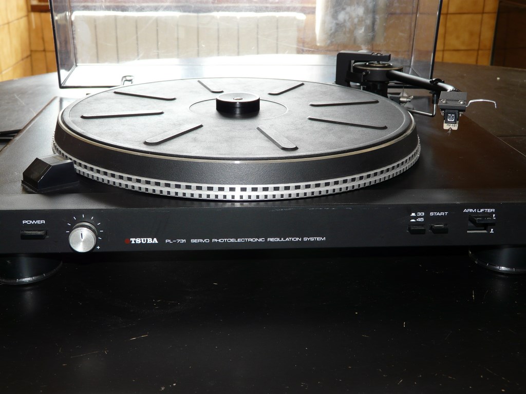

Voici une petite présentation d'une platine récupérée il y a quelques années dans un état plutôt correct et parfaitement fonctionnelle (à l'exception du potar d'ajustement de vitesse du plateau que j'ai du remplacer).
Il s'agit à priori d'une platine polonaise pour laquelle je ne trouve aucune info sur la toile.

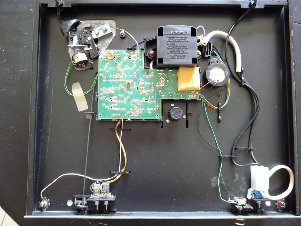

Le chassis est en métal, de même que le carter inférieur qui donne accès à la partie électronique et au câblage.
L'entrainement se fait par courroie, un stroboscope permet de contrôler, via le flanc du plateau, que la vitesse est correcte, l'ajustement de la vitesse se fait directement en façade par le biais d'un potar et, d'après ce qu'on peut deviner en regardant sous le plateau, un asservissement est présent pour garantir la stabilité de la vitesse.

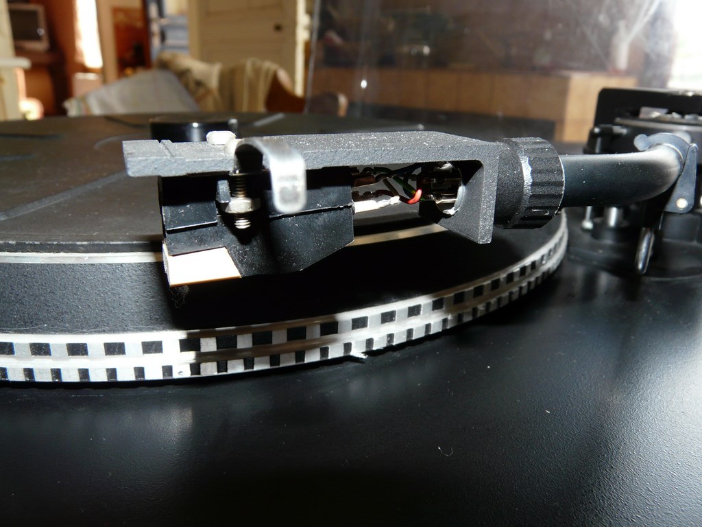

Je l'utilise très occasionnellement mais je compte l'utiliser plus régulièrement maintenant que mon home-studio reprend forme (changement du mobilier). Par contre, l'agrandissement de la photo du diamant m'a montré que ce dernier ne semble plus en grande forme et risque d'abimer mes vinyls !!! Je vais donc devoir lui chercher une nouvelle cellule...

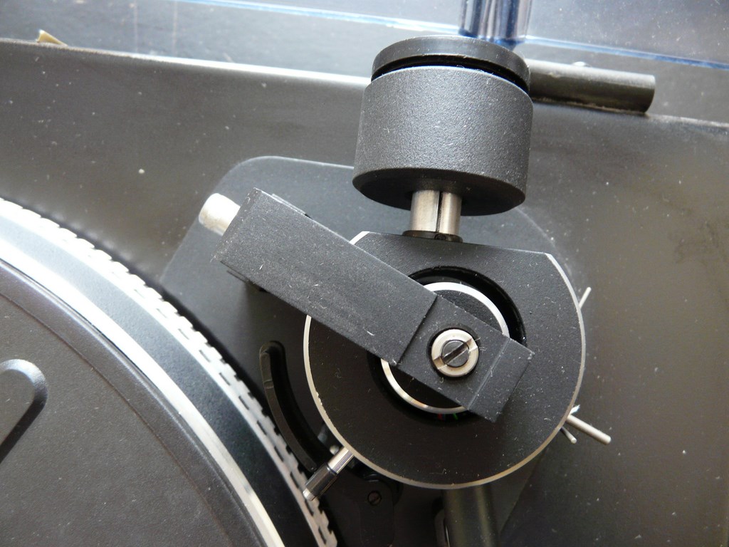

Bonjour .... et merci pour cette présentation
Le bras a l' air intéressant, mais le reste "tout plastique" me parait très très moyen ...
Le contre-poids principal est monté à l' envers

Le bras me semblait sérieux en effet.
Pour le reste, tu as mal lu : "Le chassis est en métal". Le plateau est en alu; les seules pièces en plastique sont : le gros galet d'entrainement du plateau (visible sur la 3ème photo) et le carter qui cache le transfo (visible sur la même photo).
Merci pour le contre-poids; je viens de le remonter dans le bon sens
L'asservissement du moteur semble fiable (contrôlé avec un tachymètre optique : vitesse extrêmement stable). L'électronique n'assurant que la gestion du moteur (et l'alimentation des diverses lampes de l'asservissement, il n'y a rien entre la cellule et les prises RCA de sortie.

Ma grande question aujourd'hui est : est-ce que je remplace la cellule complète par une de meilleure qualité ?

Belle platine, elle a l'air bien costaud, et le bras
J'aurais tendance à te dire oui, ça ne parait peut être pas comme ça, mais les cellule font beaucoup dans la retranscription de la musique.Kami a écrit :Ma grande question aujourd'hui est : est-ce que je remplace la cellule complète par une de meilleure qualité ?
Après, tout dépend ton budget ....
Et pour le choix de tes platines, tu peux les branché chacune leur tour avec ta "nouvelle" cellule et entendre (et nous dire) laquelle te fait le plus apprécier la musique.

Merci hencot pour ces infos
La marque Unitra expliquerait donc le gros "U" qu'on voit sur la face de la cellule !! J'ai cherché des infos sur le cellule Mf-101 en vain cet après-midi mais en ajoutant UNITRA dans la recherche, je suis tombé sur un site qui vend un équivalent. Malgré tout, je pense acheter une cellule neuve de meilleure facture.
fayaman37, j'ai bien l'intention de tester les 2 platines sur des disques identiques mais à terme, par manque de place je ne suis pas sûr de conserver les 2.
Par contre, pour ce qui est de tester les 2 avec la même cellule, ça risque d'être un peu compliqué car la MICRO SEIKI accueille une SHURE M75-6S de première génération (avec fixation dans une simple "pince" métallique) alors que la TSUBA accueille une cellule vissée...
