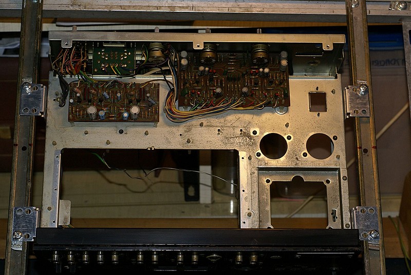

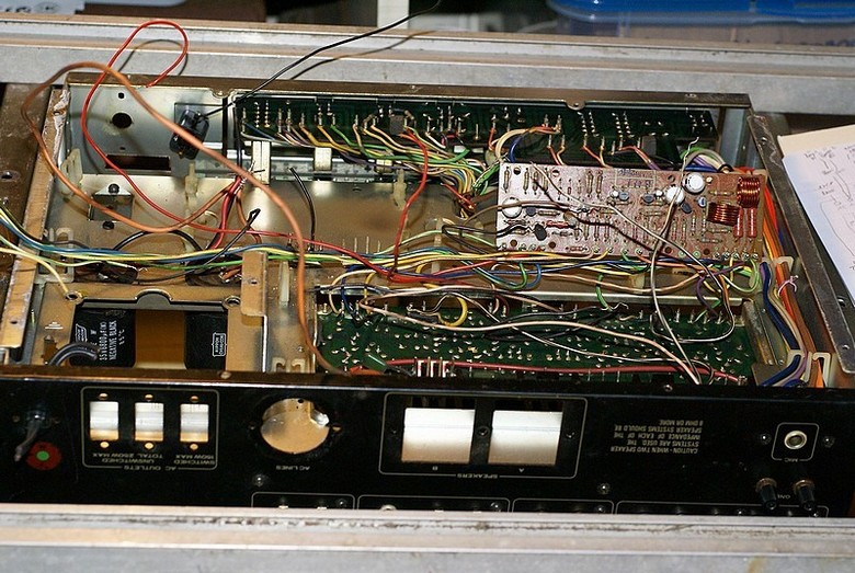

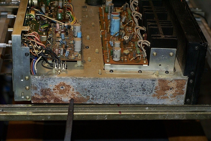

Après démontage du caisson et de la façade, le verdict est sans appel. Une sérieux travail de reconstruction s'impose si on veut prolonger sa vie de... quand on mangera les pissenlits...
sa 7100 1.JPG (187.15 Kio) Vu 13098 fois
sa 7100 2.JPG (219.73 Kio) Vu 13098 fois
sa 7100 3.JPG (218.36 Kio) Vu 13098 fois
sa 7100 4.JPG (164.09 Kio) Vu 13098 fois

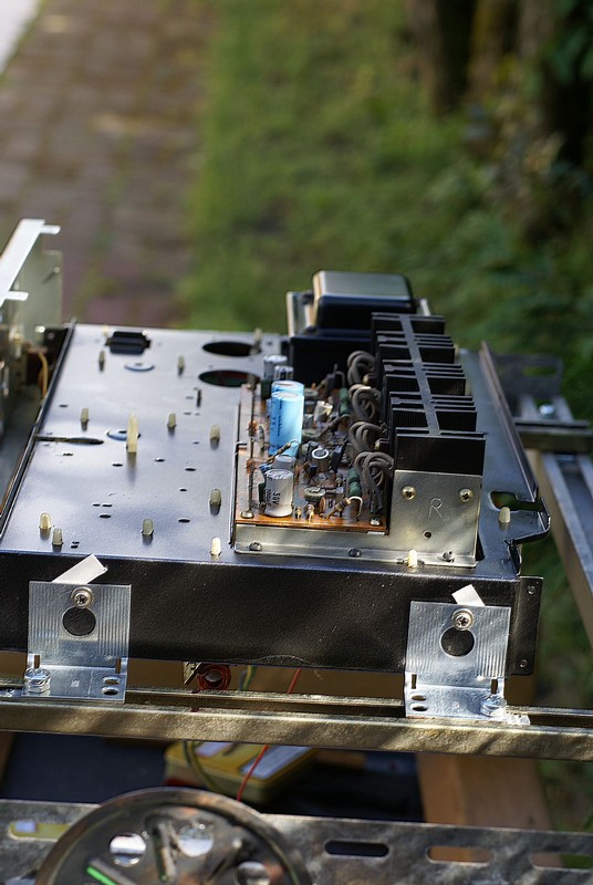

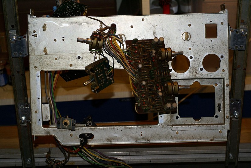

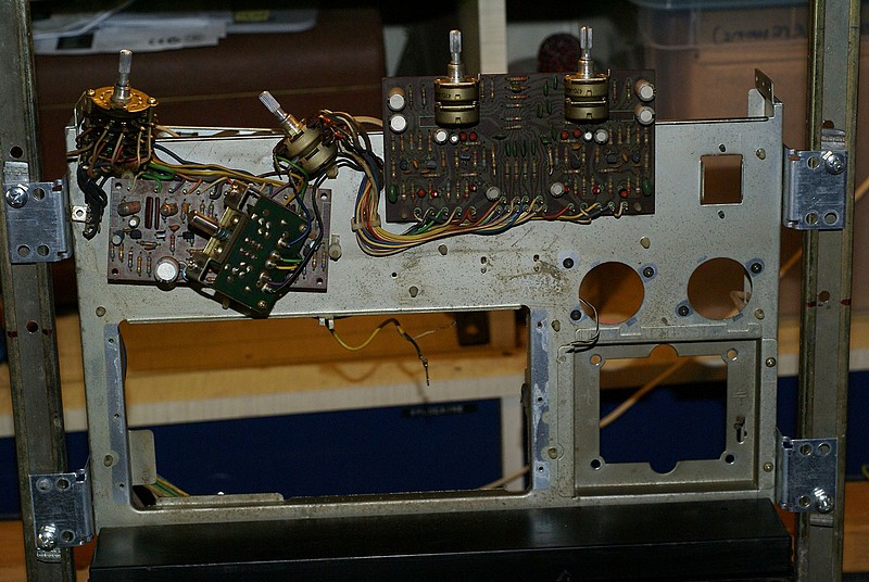

Allez, on démonte (enfin Alain démonte 8-) )

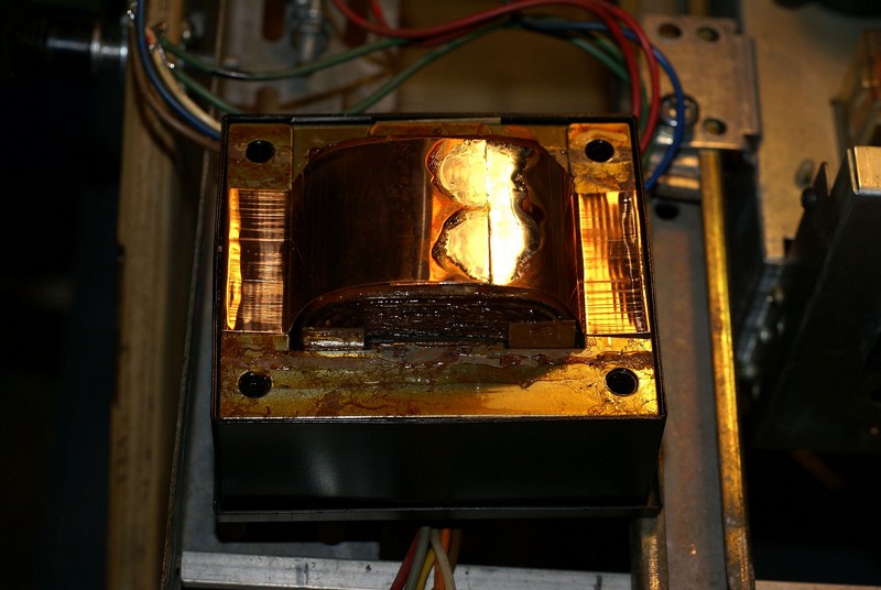

Pour commencer un bon gros transfo
sa 7100 6.JPG (140.74 Kio) Vu 13098 fois
sa 7100 8.JPG (213.28 Kio) Vu 13098 fois
sa 7100 9.JPG (190.57 Kio) Vu 13098 fois
sa 7100 10.JPG (193.21 Kio) Vu 13098 fois
sa 7100 12.JPG (140.46 Kio) Vu 13098 fois
sa 7100 11.JPG (180.69 Kio) Vu 13098 fois
sa 7100 13.JPG (194.54 Kio) Vu 13098 fois

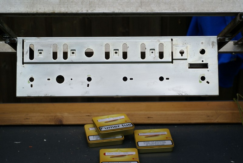

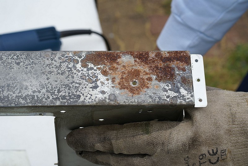

On y voir plus clair maintenant, un bon décapage s'impose pour éviter que la rouille continue son oeuvre.

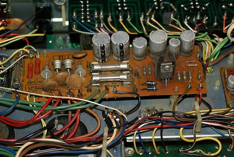

Les condos vont être contrôlé individuellement, mise à part les deux gros condos d'alimentation qui sont toujours en salle de réanimation, pour le reste c'est plutôt pas mal, tant sur les valeurs que sur l'ESR.
sa 7100 14.JPG (157.6 Kio) Vu 13098 fois

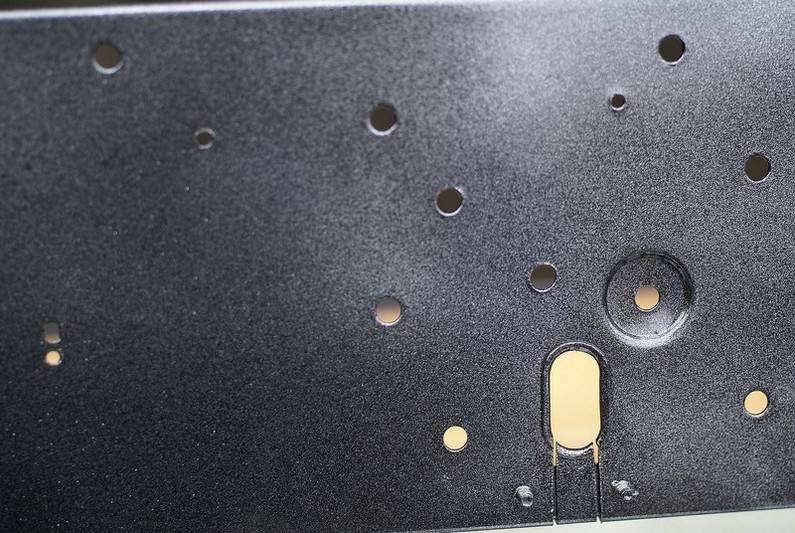

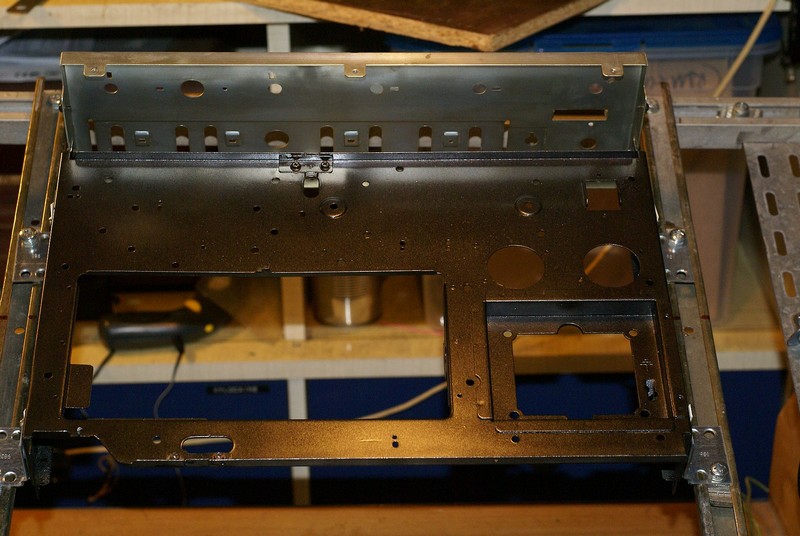

Une fois le squelette poncé, Alain a la bonne idée de le recouvrir avec une belle peinture métallisé. Je regrette toutefois de n'avoir pas immortalisé la cabine de peinture de circonstance...
sa 7100 15.JPG (157.26 Kio) Vu 13098 fois
sa 7100 16.JPG (209.3 Kio) Vu 13098 fois
Les petites boites contiennent l'ensemble de la visserie, après un tel démontage pas question de s'égarer.
sa 7100 17.JPG (131.12 Kio) Vu 13098 fois

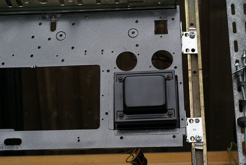

Il faut maintenant songer à la Reconstruction. Au début était le transfo
sa 7100 18.JPG (182.18 Kio) Vu 13098 fois
