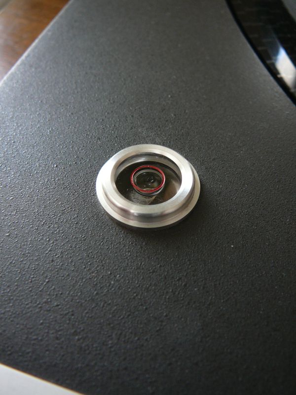

Un petit accessoire peut-être déjà présenté , indispensable à mon avis pour un bon réglage des platines (surtout les toute suspendue)

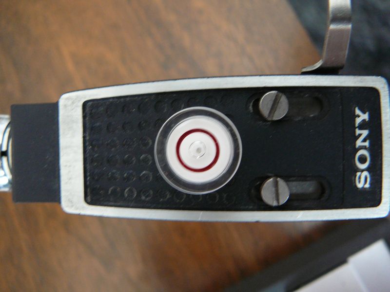

Je viens d'en acheter un sur la toile pour le porte cellule.

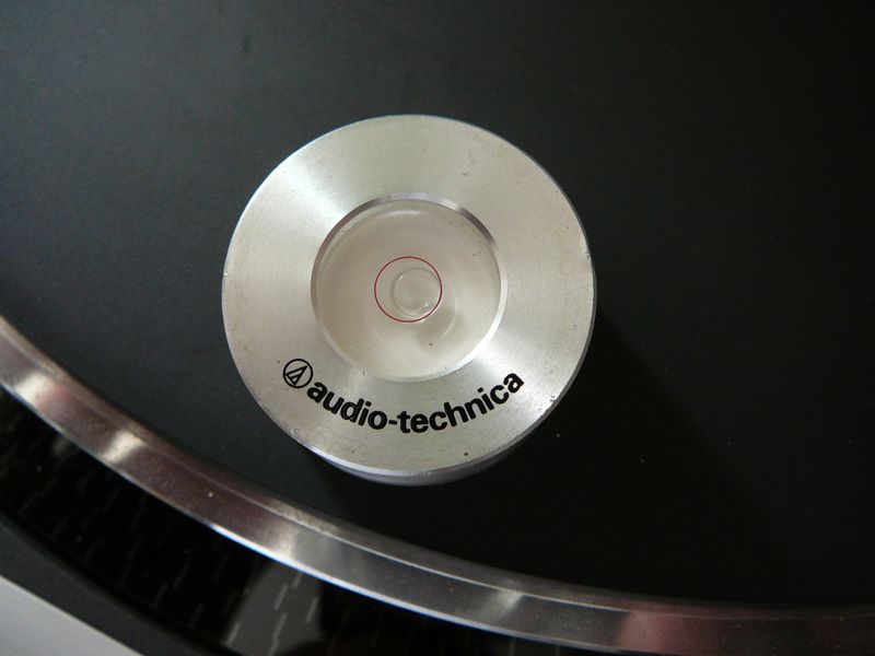

Je vous présente aussi ici un Audio-Technica vendu à l'époque avec des pieds de la même marque et qui sont sur ma Sony (j'en ai quatre autre en rab).
Le petit niveau sert sur le porte cellule pour l'horizontalité du porte cellule
L'Audio-Techinca sur le plateau.
Et le niveau intégré sur le châssis de la platine que je viens de réparer, voir Sony TTS 3000 dans la rubrique platine.
Les trois étant alignés on peu penser que tout est OK. ;)

Effectivement Chris, surement pas indispensable, surtout si le bras est équilibré dynamiquement ... ce qui, je le précise, permet une lecture correcte la platine inclinée de 30° ...
Puisque tu y fais allusion, Jean-Luc, sache aussi que le niveau sur le porte-cellule ne sert à rien ! .... car fonction de la force d' appui, le VTA du diamant est modifié, et de fait, le pivot du bras doit être soit rehaussé, soit abaissé ...
Il faut savoir aussi que les angles de gravure ne sont pas standard .... sur les anciennes gravures mono, il n' y a pas de standard précis, donc ça se fait à l' oreille :mrgreen: , sur les anciennes gravures Stéréo à partir de 1962, l' angle de gravure est de 15°, sur les anciennes gravures Stéréo à partir de 1973/75 environ, l' angle de gravure passe à 20°, et de nos jours il est proche de 22°... ...
Ceci pour dire que, fonction du disque que l' on écoute (si réédition fonction de l' époque de cette réédition :mrgreen: ) ... on doit jouer sur la hauteur du bras afin d' accorder l' angle d' attaque du diamant à la gravure qu' on lui donne à lire.

Entièrement d'accord avec toi Jean pour l'angle réglable avec le VTA, je parle ici de horizontalité de la cellule sur l'autre axe qui se règle réglable aussi avec le miroir.

Même si il y a une petite marge d'erreur avec ces niveaux, si toutes les surfaces sont alignées, le niveau sur le porte cellule permet quand même un alignement vertical de la cellule (sur le plan de face cellule), comme avec la solution du miroir peut-être plus précise aussi (ou autres accessoires à angle droit vis à vis du disque)

Je comprends bien Jean-Luc :) ... Mais la quasi totalité des bras de lecture ont des pivots horizontaux dont les angles d' offset sont identiques à l' angle de courbure du tube permettant d' aligner le porte-cellule ... C' est peut-être compliqué à comprendre, mais c' est exactement cela ! ... De fait, le réglage à l' aide d' un miroir ou d' un niveau à bulle n' a aucune raison d' être .... car le positionnement du porte cellule est effectué en usine, et une fois pour toute :spamafote:
Hormis les SME 3009 et 3012, qui finalement sont des bras mal foutus :cpasmoi!: , dont l' axe du pivot horizontal est perpendiculaire au tube .... mais pas au porte-cellule!
