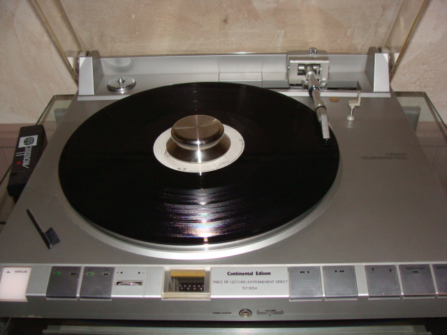

une continental edison que j'ai trouvé avec la hi fi complete pour 50 rondelles
hi fi vintage 001.JPG (114.5 Kio) Vu 4480 fois
qui as dit que ce qui est vieux est moche???

bon jsuis pas doué en photos et ca se voit,mais bon l'image est visible non??plus tard je vous enverrais d'autres platine de ma collection,et vous me direz ce que vous en pensez (a garder ou pas garder)bye

et bien que dire,quand je l'ai eu avec sa hi fi complete,le bras ne bougeait plus du bruit plateau qui tournait mais pas de mouvement du bras,alors apres de longue recherche sur un site dont je ne rapelle plus bref,gros demontage,et la une simple couroie qui deplace le chariot etait completement cuite,comme j'avais deja se meme modele en thomson,qui ne marchait plus depuis belle lurette,je lui ai pris sa couroie et hop,remontage je change par la meme occasion la cellule qui etait sur celle hs c'est une audio technica at57,qui pour ma part sonne super bien,et c'est parti depuis je fais que m'en servir,le bemol c'est pour le diamant qui est dur a trouver,sinon j'en suis super sastifait,et puis la prise casque devant avec volume en dessous c pas mal aussi moi jsuis fan voila l'histoire bye!!!!

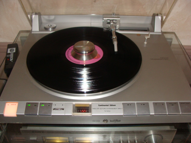

bonjour a tous,alors une petite tof de ma platoche tangentielle c'est une continental edison tlt 9254 le clone si je puis-je dire de la brandt et thomson mais sans prise casque pour celles ci ,ce qui est dommage c'est le diamant qui n'est pas facile de trouver,ou alors une pointe generique,la qualité sera la meme??cette platoche est reliée a l'ampli et preampli qui est de meme serie le continental edison pa 9105 class A,enfin une petite question,quand je ne me sert pas de la platine pendant un moment,le bras ne bouge plus il faut que je l'aide est ce normal??
