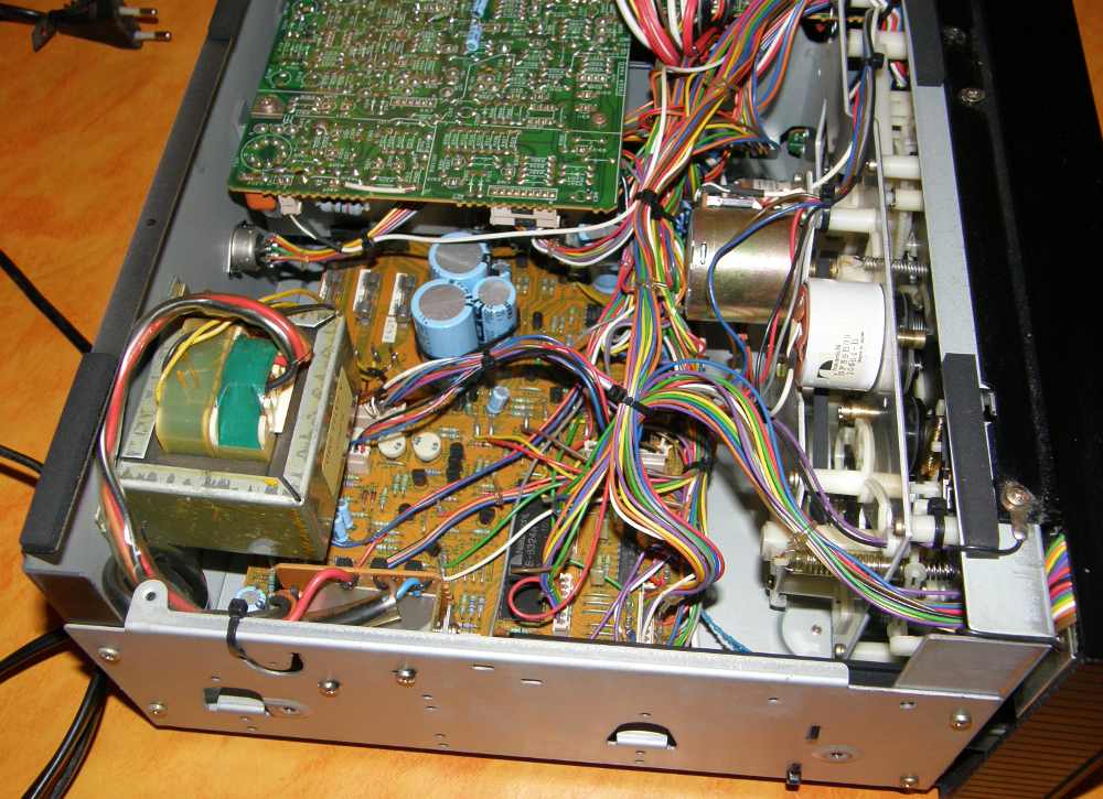

L'intérieur :
Ohm Sweet Ohm

Pougatchoff a écrit :
C'est le même bloc mécanique que sur la 48* 58* , autant dire du fiable , après ce genre de deck est chère en général :(
