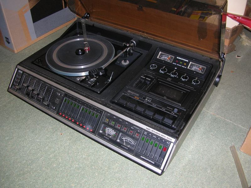

Cet engin date de 1977. Avec les loupiottes allumées, c'était chouette. :miam:
Platine disque Dual 1228 avec cellule Shure M95 G-LM et platine K7 Grundig CN830.
Tuner AM/FM avec commande du rotor d'antenne FM Stolle. A vous en mettre plein les boules, car à l'époque les radios FM en France eh ben walou, sauf prés des frontiéres de l'Est. :gne:
Puissance de 40W à 100W suivant 2 à 4 Enceintes et casque simultané et impédances.
Le point faible : les commutations des touches sont faites par des Circuits intégrés type SAS qui étaient sensibles aux parasites. Le fer à souder etait un accessoire indispensable. C'est pour cela qu'elle est toujours HS au grenier.
Quelques clichés.
