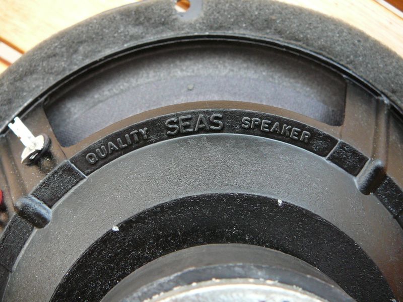

Enceinte de type close deux voies avec pour les basses/médiums un HP de 20 cm hors tout de marque SEAS à suspension périphérique demi-rouleau et saladier en magnésium moulé, le type n'est pas lisible car JMR appose ses étiquettes dessus.

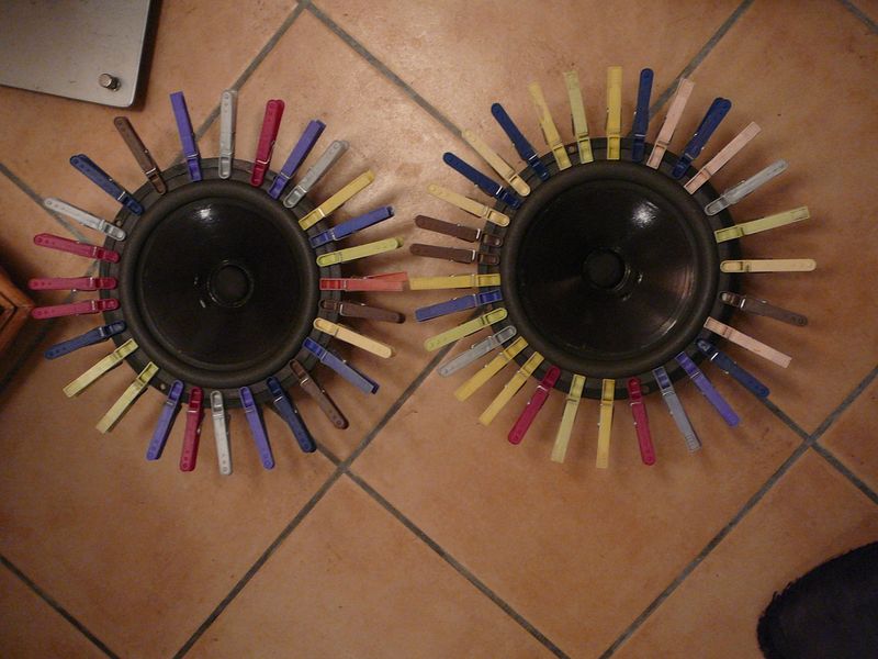

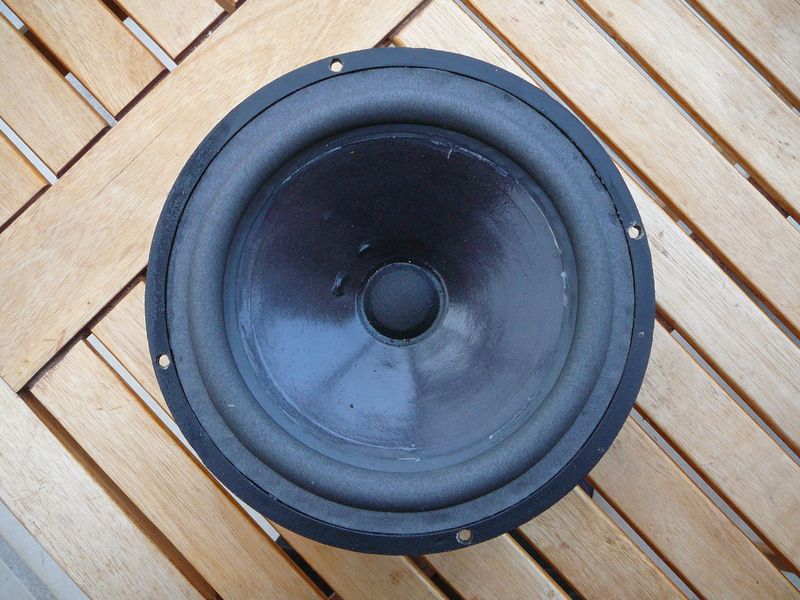

Le HP de face avec la suspension neuve, les mousses des HP étaient HS comme souvent pour des enceintes de 1982, facile à réparer en plus seul l’ancienne suspension était dur à enlever sur la membrane, c'était comme recuit je pense qu'elles devaient être de part et d'autre d'une cheminée.
Seul truc bizarre, les connexions des hp sont décollées du saladier et une est cassée :gne: , je ressoude et recolle vite fait.

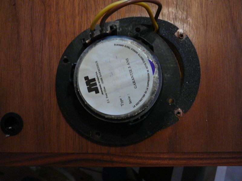

Pour l'aigu un Seas aussi je pense, pareil l'étiquette, avec un dôme de 66 mm.

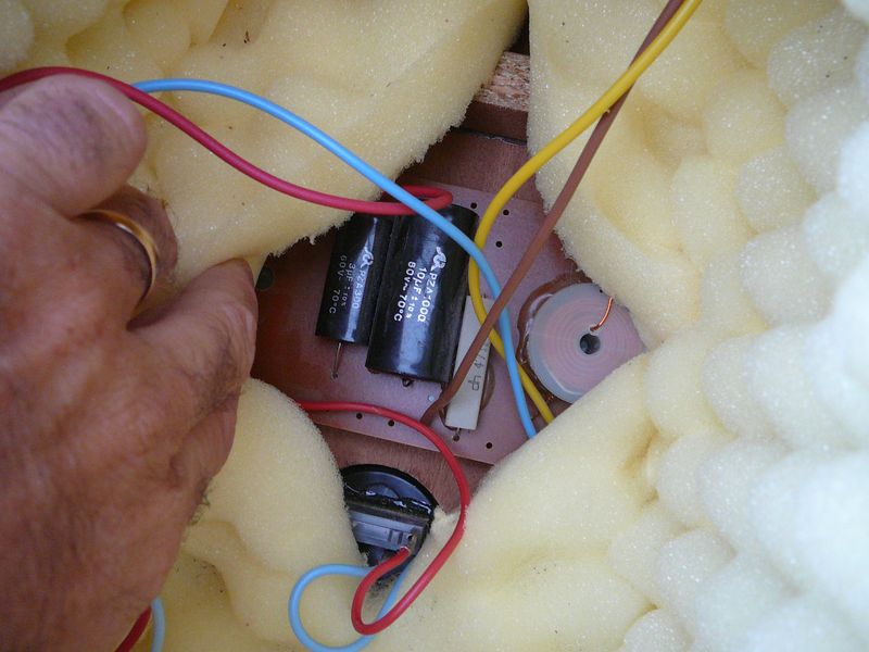

Le filtres est de qualité, montage et fabrication avec composants top, pentes de 6 et 18 Db/octage self à air et condensateurs au papier SCR, que du bon.
La coupure se ferait à 4500 Hz, c'est haut et à l'écoute cela a une incidence, vous verrez après.

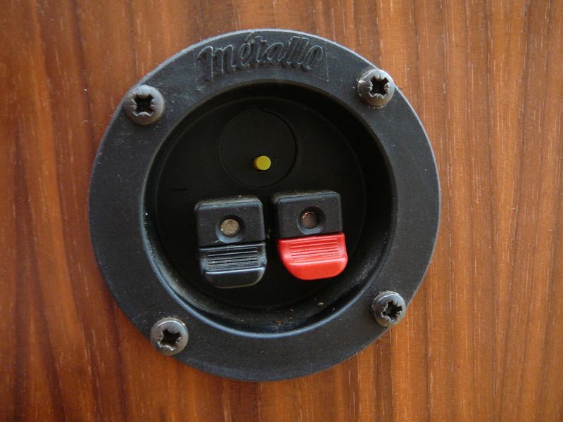

Je fait ici une remarque sur l'homogénéité et la qualité globale du montage de ces enceintes, les filtres, le montage de la boite avec renfort, les joints sur tous les HP, le plaquage de très bonne qualité, le câblage est du même niveau,même le bornier à pince est au dessus de ce qu'on rencontre souvent les pinces sont larges puissantes et acceptent du câble assez gros, une particularité la protection intégré par disjoncteur thermique.
Puissance de 60w max suivant l'étiquette, avec un rendement moyen de 91 db; impédance de 8 Ohms, 7 mesuré.
