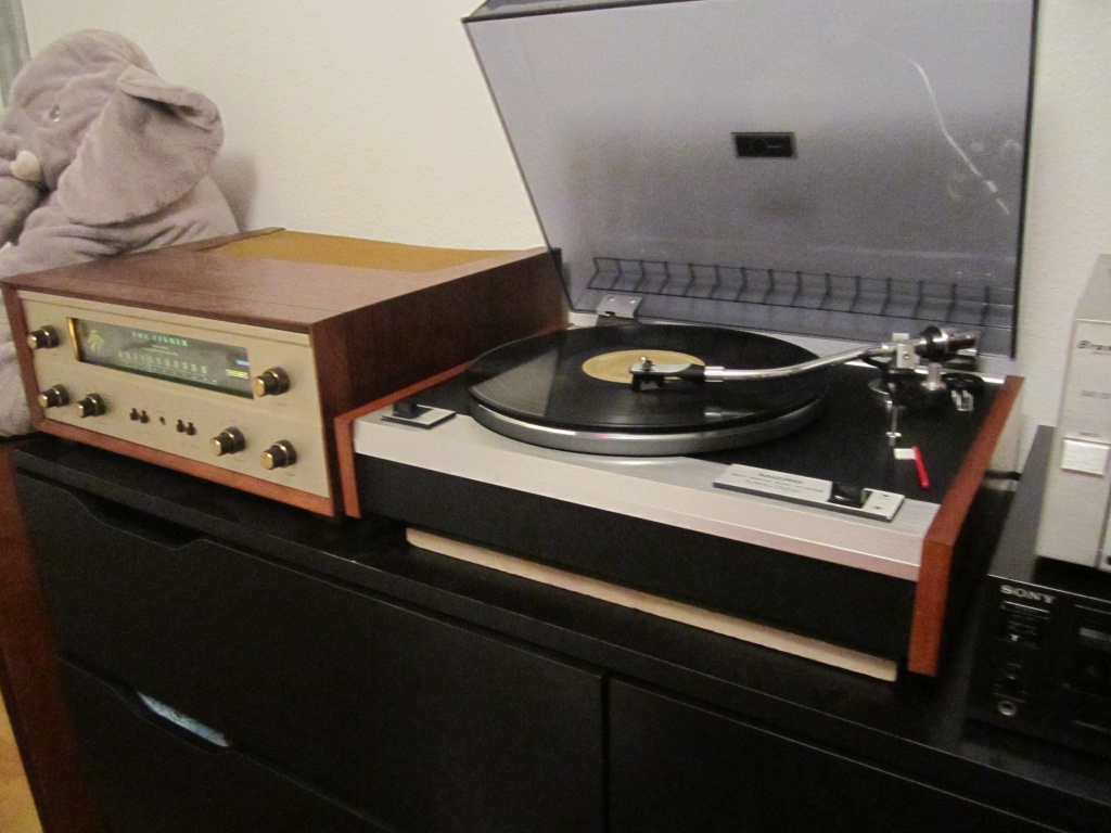

Je vous présente cette magnifique table de lecture japonaise. Comme d’habitude c’est le hasard qui m’a mis sur sa route. Car à vrai dire j’ai même failli la laisser dans le magasin. En effet, concentré sur mon objectif de trouver une platine automatique à galet et à fortiori une Dual 1019, j’ai longuement hésité devant cette japonaise manuelle et à courroie. Mais la beauté de la bête et son poids ont eu raison de moi, je l’embarque.
Et je ne suis pas déçu. Mis à part un gros nettoyage à faire, deux gouttes d'huile pour le moteur et un graissage de l'axe , elle était en excellent état. La courroie est même présente, bien que détendue. Seul le stylet de la cellule était moribond. Mais pour tout vous dire je m’en fichais royalement puisque je comptais monter ma SAE 1000LT.
Et puis en fin de compte cette cellule pourrait s’avérer intéressante d’après Jean, je vous en reparlerai. Affaire à suivre.
Revenons-en à cette MR-322. Car c’est son nom. Et d’après monsieur Radiomuseum elle daterait du milieu des années 1970. Sur le moment je me suis dit que je « régressais » un petit peu en achetant le même genre de table de lecture que j’avais vendu quelques mois auparavant, à savoir une Pioneer PL-12D. Et c’est vrai que la ressemblance est possible mais je vous assure qu’elles n’ont rien à voir entre elles. La qualité de fabrication de cette Micro Seiki est sans commune mesure avec la Pioneer.
Cette marque est réputée et plutôt rare dans nos contrées et je suis bien content de la posséder aujourd’hui. Je ne saurais vous dire s’il s’agit de l’entrée de gamme ou non, elle ressemble pas mal à celle de Dylan, et semble s’être vendue 720 DM à l’époque. Je pense qu’elle était dans cette gamme de platines à courroie pour Mr Toutlemonde mais néanmoins de très bonne facture. (Cf voir pub plus bas)
Au niveau technique l'intérieur nous montre une construction simple mais bien agencée avec un moteur qui moi m'impressionne en tant que néophyte. Le petit détail est que l'interrupteur se situe sur le repose-bras et il suffit de lever le bras pour que le moteur se mette en action. Moteur qui est synchrone à 4 pôles si je traduis bien l’allemand. L'ensemble est très stable avec un coffret mêlant joues de bois, tôle et alu; soit prêt de 9 kgs. Le tout supporté par 4 beaux pieds réglables et bien isolants.

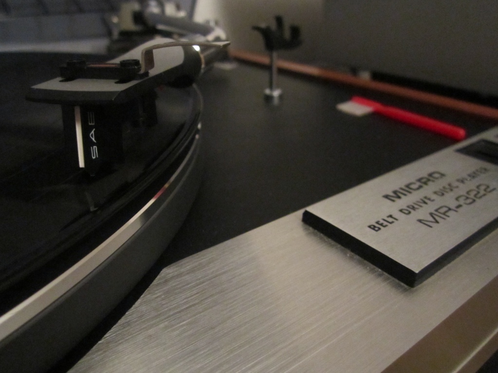

Pour finir regardons le bras. Il me semble de bonne facture et surtout bien stable lui aussi. Sa manipulation est agréable et surtout facilement réglable avec une mini-balance.
Le seul défaut que je lui trouve est le plateau qui me semble un peu léger. :spamafote:
Au niveau de l'écoute, c'est je trouve le jour et la nuit avec la Lenco B55. Malgré la courroie détendue je la trouve beaucoup plus dynamique et précise. Le changement de cellule se ressent réellement contrairement à la Lenco. Signe sans doute d'un bras de qualité qui mérite une bonne cellule comme la SAE. Dès que je recevrais le diamant de rechange pour la cellule d'origine je la réinstallerai dessus pour voir. Elle risque d'être agréable (et je l'espère). Il s'agit d'une Micro Seiki VF-3200/e.

En conclusion c’est une platine magnifique qui ressemble esthétiquement un peu à une TD125, qui reste d’excellente qualité dans sa gamme et qui me procure déjà beaucoup de plaisir sur mon système secondaire. A savoir le Fisher 400 et des Supravox T215RTF64 (que je vous présenterai bientôt je le promets, dès que j'aurai le courage de les débrancher pour prendre des photos). Système qui pour le moment fonctionne bien mieux que mon système principal en plein chantier....

La construction simple et robuste semble-t-il, 'ensemble doit bien sonner avec la SAE, comment se règle la force d'appuis je ne voit pas de graduation sur le contre poids?

la force d'apuui se règle en tournant la bague noire. Il n'y a que trois graduations 1, 2 et 3 d'où l'utilité de la balance. Sinon le réglage me semblerait délicat et peu précis.

:salut: Tu as bienfait de sauter dessus,elle est très belle.D'ailleurs ton Fisher apprécie sa compagnie :yes!:
