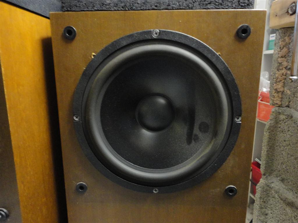

Bonjour tout le monde.

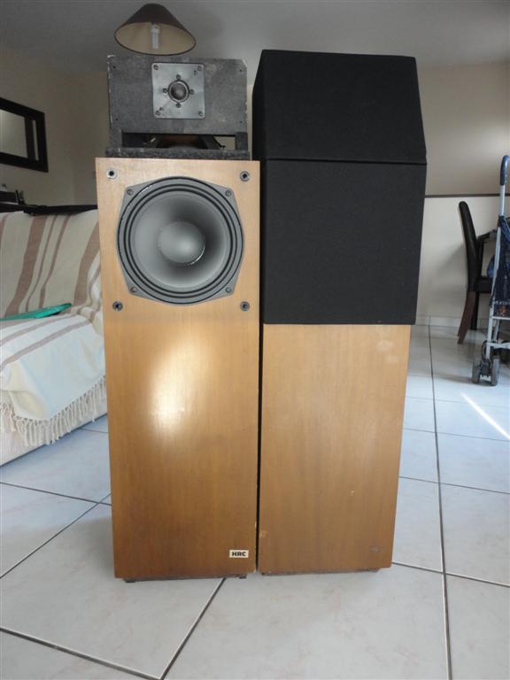

Voici ma dernière acquisition, une paire de HRC DK2. Modèle produit de 1978 jusquà 1982 (je n'en suis pas sûr à 100%). 2 voies mais avec une seconde paire de boomers retournées vers l'intérieur du caisson pour spatialiser le son. J'avoue avoir craqué pour l'originalité des bestioles.
Trouvées sur le boncoin pour quelques dizaines d'euros, mais dans un état médiocre :

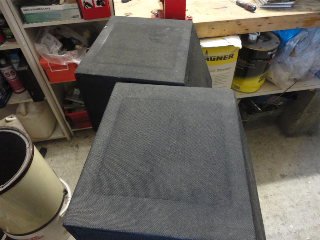

- tissus des caches partiellement déchirés, tachés et délavés
- les boomers de façade étaient différents : un d'origine avec suspension biodégradée, l'autre en bon état Audax AP210G6. On voit que ça sent le bricolage, les vis de fixation des HP sont en fait des vis pour rail de placoplatre et non visées dans les trous d'origine. Sinon, le reste semble avoir traversé les années sans trop de dégats. Il y a même la date de naissance du bébé tatouée : Le cadre d'une coiffe avant la mise en place du tissu acoustique : Ces cadres étant en aggloméré, ils sont relativement fragiles, et en enlevant le tissu d'origine et les agrafes de fixation l'un deux s'est cassé, je l'ai donc recollé. J'ai fait de même pour un support de tweeters.
Le vendeur me les avait fait écouter sur son ensemble Home Cinema avec lecteur de DVD basique, et c'est vrai que la suspension effritée ne semblait pas compromettre la qualité sonore, c'était clair, profond, bref sans grand défaut.
Mais une fois arrivé chez moi ça a été une autre limonade : accouplées à mon receiver Saba 8100 et un petit Philips CD371, elles se sont alors comportées comme toute paire d'enceintes avec un boomer sans suspension...no comment!
Je suis donc parti à la recherche de HP d'origine, et que ce soit de l'estampillé HRC, WHD, Wigo ou Heco (les principaux fournisseurs de HRC), ça relève du parcours du combattant, c'est bien simple je n'en ai pas trouvé en 8 ohms!

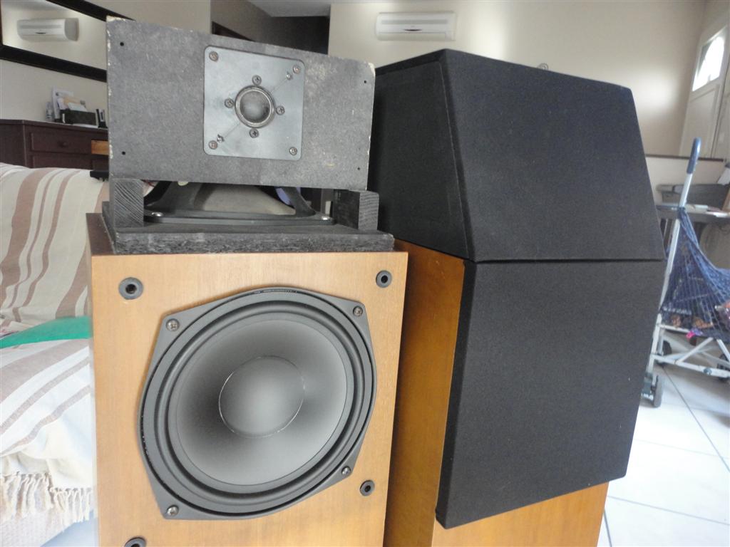

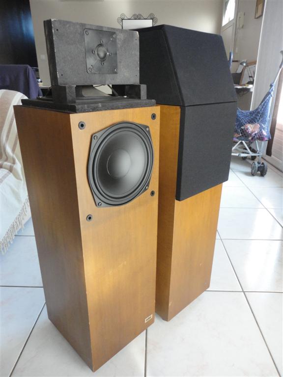

Je me suis donc tourné vers la Maison du Haut Parleur à Toulouse. Là on m'a conseillé l'achat d'une paire de boomers Visaton WS20E, qui semblent être réputés pour avoir un son "vintage".
Je me doute qu'on pourra me reprocher d'avoir dénaturé les enceintes, j'en suis conscient et c'est vrai, mais devant la rareté des boomers d'origine, c'est pour le moment le seul moyen que j'ai trouvé pour faire revivre des enceintes originales. C'est promis, dès que je peux mettre la main sur deux de ces Graals hifi je ne m'en priverai pas!!
Je suis malgré tout content d'avoir pu garder les HP verticaux, leur état, hormis la poussière, semble être relativement bon.
Le résultat presque final, il me reste à restaurer les ébénisteries. Je craignais que mon petit ampli Pioneer SA5500 (comparé à mon Saba 8100) allait être trop juste pour les driver mais j'ai été agréablement surpris par le résultat. Certes l'installation n'est pas une bête de course mais la chaleur du son qui s'en dégage est très agréable, et l'effet de spacialisation me parait être assez efficace, moins besoin de se trouver au niveau du point chaud pour se sentir "enveloppé" par le son. Néanmoins les boomers ont encore besoin de rodage pour donner leur meilleur. Je peux juste dire que Soldier Of Love de Sade est un vrai délice à écouter sur ces DK2!
Voili voilou, j'espère que mon CR ne vous aura pas trop ennuyé et qu'il vous aura fait découvrir ces trop rares enceintes, d'une marque hélàs disparue.
Vintagement vôtre, Sparkle In The Rain.

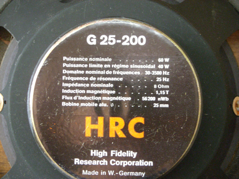

Amis passionés,
J"ai lu de nombreuses informations à propos des hauts-parleurs intégrés dans les HRC DK2 - certaines d'entre-elles m'ont paru fausses - j'ai vérifié pour vous.

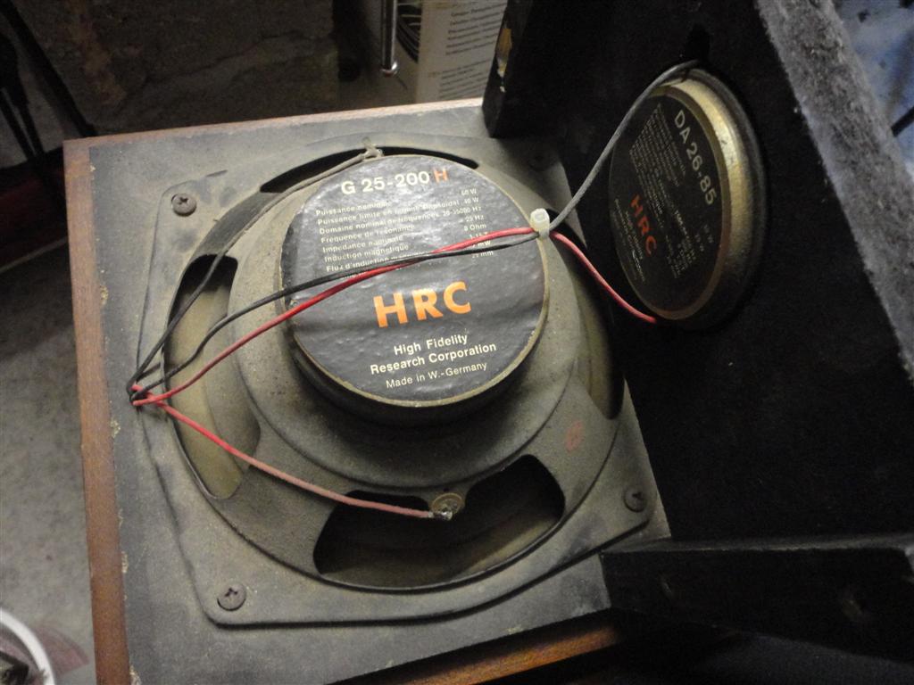

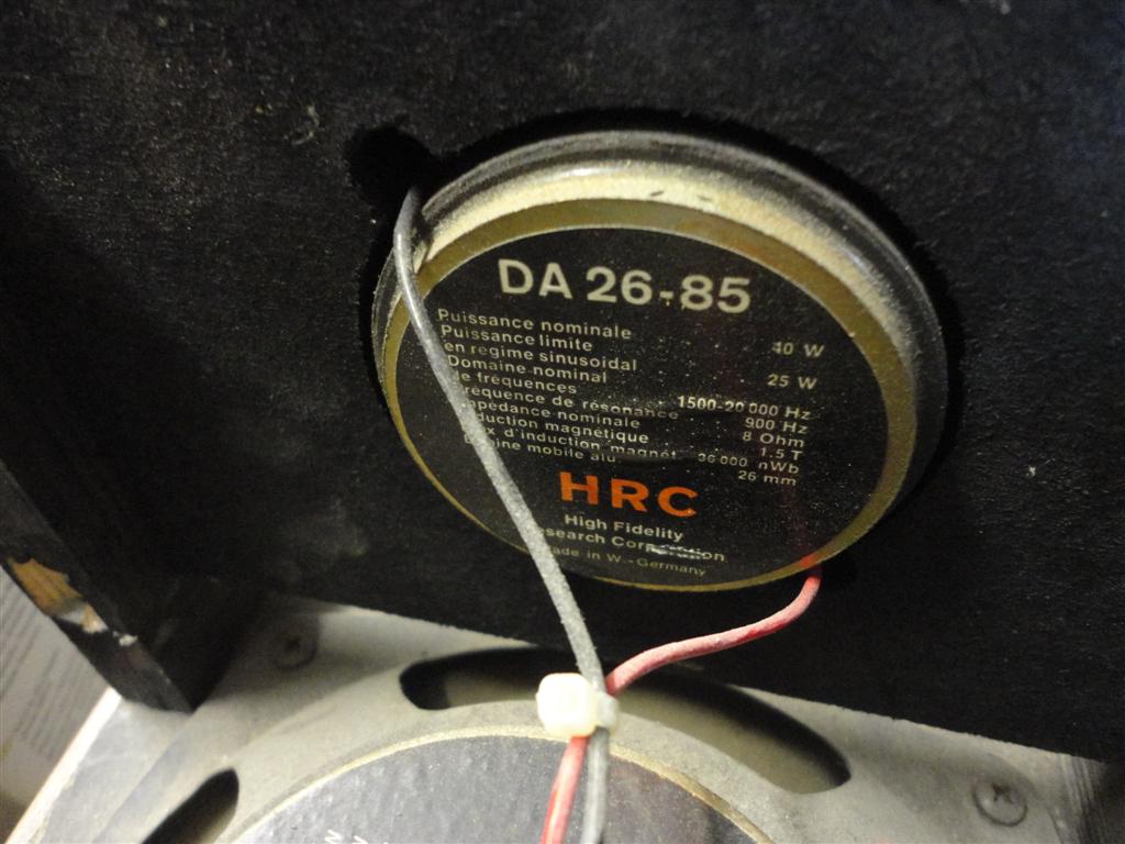

Achetée en 1978, cette paire d'enceintes n'a jamais changé de propriétaire et n'a donc jamais subi de transformation. Il y a deux 2 boomers par enceinte, et chacun d'entre eux possède une impédance distincte.
16 ohms pour le boomer de façade et 8 ohms pour le boomer monté en opposition dans l'ébénisterie.
Voilà, pour clore le chapitre, en pièce jointe, la photo des HP.
Bien cordialement,
ch_B
Bien cordialement,
ch_B

Je confirme les dires de ch_B au sujet des boomers verticaux, j'ai mesuré l'impédence de celui qui était d'origine sur mes DK2, et il est bien en 16 ohms.

je viens d'en récupérer une paire a Emmaüs. Lébénisterie est moyenne, les caches sont a refaire ( tissus ) mais plus grave les woofers en façade ne sont pas d'origine. A croire que c'est une maladie
- lalule
- Messages : 260
- Enregistré le : dim. 1 févr. 2015 08:51
- Localisation : Aveyron
Re: HRC DK2
une annonce sur le bon coin donne la ref du boomer de la c1s : g25-200 ( annonce en seine maritime)
( en espérant que le monsieur n'ai pas oublié le H ). Une piste donc pour la remise en conformité
. On lâche pas l'affaire...
