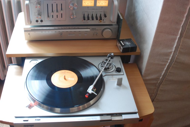

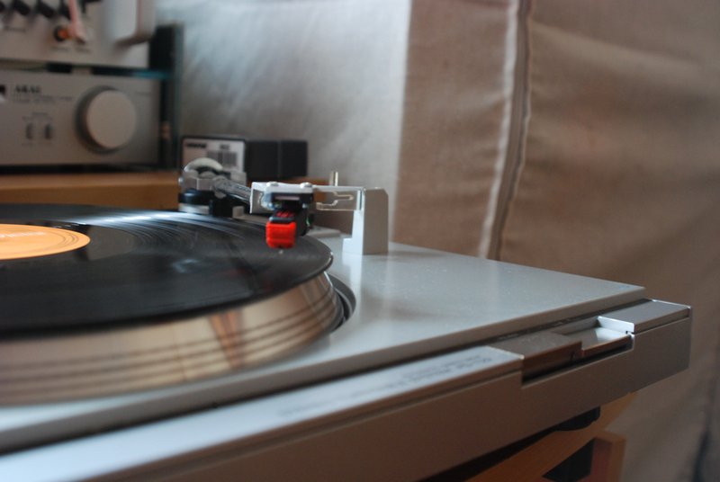

Présentation de la petite SONY PS-T22 de 1978 qu'un ami à trouvé dans un vide grenier pour quelques noyaux de cerises.

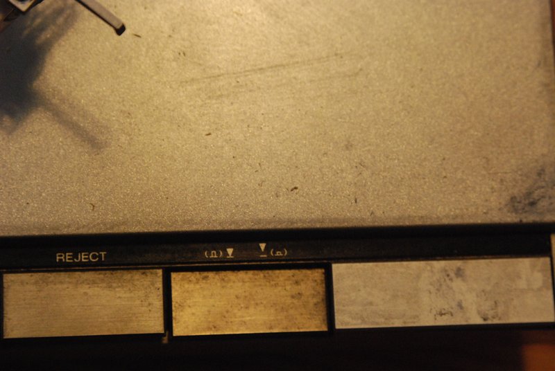

Beaucoup de saletés incrustés, une cellule morte et un bras complètement déréglé, un capot défiguré par la rayure : voila l’état dans laquelle elle est arrivée dans mes mains.

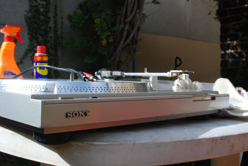

Apres un peu d'huile de coude, un peu de chimie graisse, degraissant et contact cleaner la voici prete à chanter comme au bon vieux temps des pink floyd.
Cette platine devait faire partie de la gamme moyenne du constructeur nippon , beaucoup de plastique mais solide et bien fini. Le démontage est simple et l'éléctronique assez accessible.

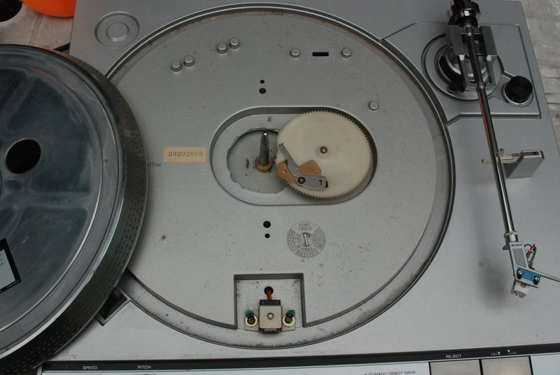

Le plateau est lourd & massif et surtout simple à décrocher de l'ensemble ( pour un bon lifting au dégraissant) , c'est une platine à entraînement direct. Pas de courroie mais un petit engrenage apparent en plastique blanc assez solide.
J'avoue avoir cherché quelques informations sur le net sur ce engin , sans trop de succès.
La platine est réactive et, malgré des années de mauvais traitement, l'electronique n'a pas souffert, excepté un peu de rouille sur les connecteurs cinch ( à changer d'ailleurs) .

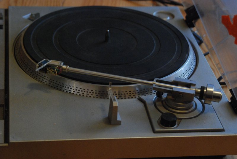

Le levier pour abaisser le bras un peu fatigué au point que l'on est plus prêt de la chute que de l’atterrissage en douceur de la cellule sur la galette . Reste de mauvaises rayures, une peinture partie en certains endroits , des sérigraphies assez fatiguées .
l'écoute sur mon Scott de 1977, est agréable , et on la sent en forme avec une petite celulle shure M92-E , meme si le réglage du bras et de l'anti-skating c'est fait un peu au jugé sur un vinyle "sucide" .
Une fois réglée elle chante bien, surtout trés naturel malgré des aigus assez absents à mon gout.
Aussi j'en profite pour demander , ici , si une bonne ame aurait le manuel d'entretien afin que je finisse cette restauration .
En effet,
je ne suis pas sûr du montage du contre-poid, j'hesite à démonter le bras, ce fameux levier de bras un peu brusque doit etre reglable et le ressort de charniere du capot est peut etre a changer car le capot "tombe" aussi un peu vite ( en pleine lecture ca peut assez traumatique pour cellule & vinyle) :stop:
Allez en attendant la suite des opérations une petite photo de la belle prete à chanter:

Je vois que la cellule Stanton qui était montée n'a pas fait long feu.
Bravo pour le sauvetage.

Bonne observation...
Oui le diamant( ou la cellule, je sais pas quels traitements elle à subit ) de la Stanton 500 était vraiment HS, j'ai donc preféré mettre ma shure neuve.. Le rouge lui va si bien..
J-M a écrit :Je vois que la cellule Stanton qui était montée n'a pas fait long feu.
Merci, c'est un début... Et reste ce foutu capot....

Beau sauvetage!
La roue dentée semble avoir perdu des dents, ce doit être le retour automatique... Elle revient en bout de face?
Sans quoi le trouve le bras sympathique, ça a l'air tout métal et bien costaud...
Quant à la descente du bras il s'agit certainement de remettre un peu de graisse silicone dans le plongeur.
Bon courage!

Non non , c'est la photo qui fait ca . la roue à toute ses dents. Je vais voir si je peut graisser peu le "plongeur".
