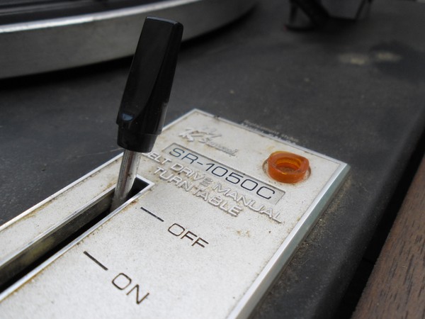

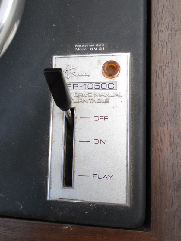

J'ai eu le plaisir de remettre en état d'origine cette platine vinyle Sansui.
Le challenge était assez sympathique, car elle était très sale, mais en excellent état.
Voici l'état quand elle m'est arrivée.

Joli , vivement les photo une fois nettoyée
Plateau qui a l'air d'avoir pas mal d'inertie , table suspendu , bras qui semble correct , dis nous en plus vite
