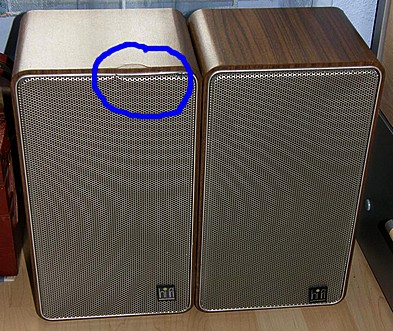

Dommage , un peu :spamafote:
Quel fan :cheer:

chris a écrit :Dommage , un peu :spamafote:
Oui, mais ça n'a pas d'impact sur le son et puis ça m'a surtout permit de les avoir pour pas cher ;)

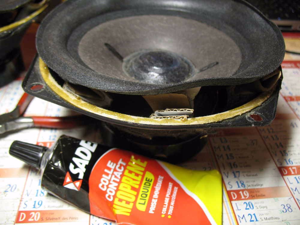

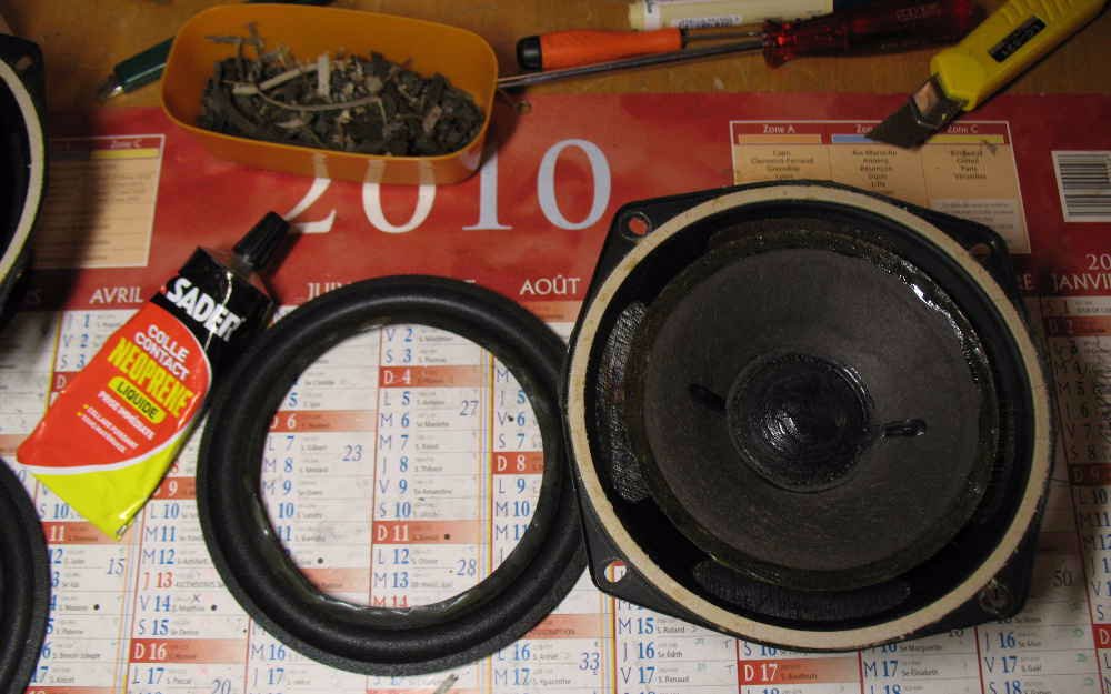

Changement des suspensions:
http://audio.mezei.fr/pages/GrundigHifi ... mpact.html

Clyde72 a écrit :Enfin pu changer les suspensions? Cela donne quoi?
Oui, ce ne fut pas simple car elles ont des dimensions peu courantes.
Au niveau son c'est très différent des 416a: plus doux, moins agressif.

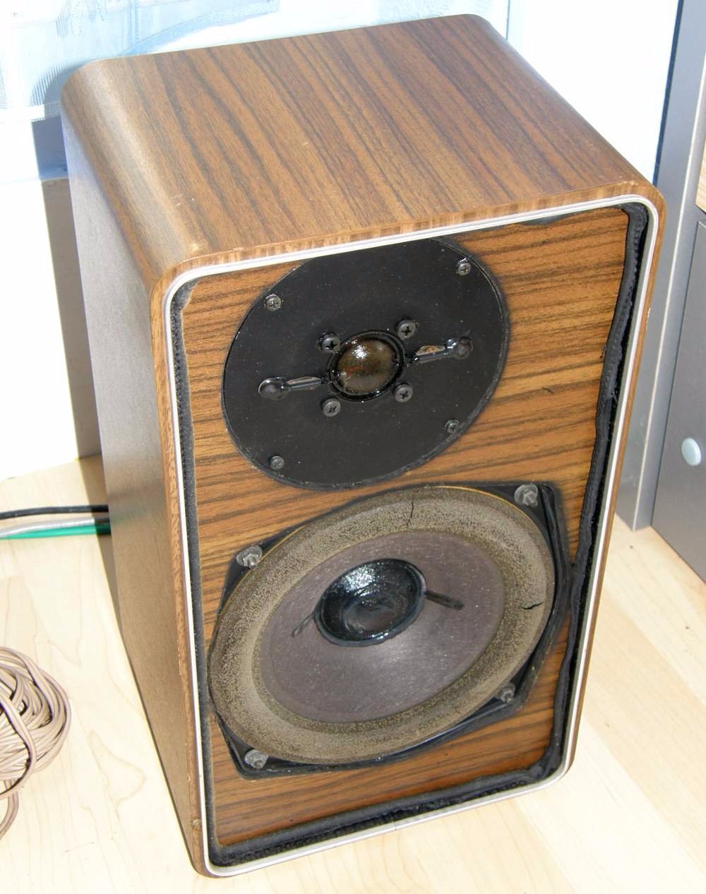

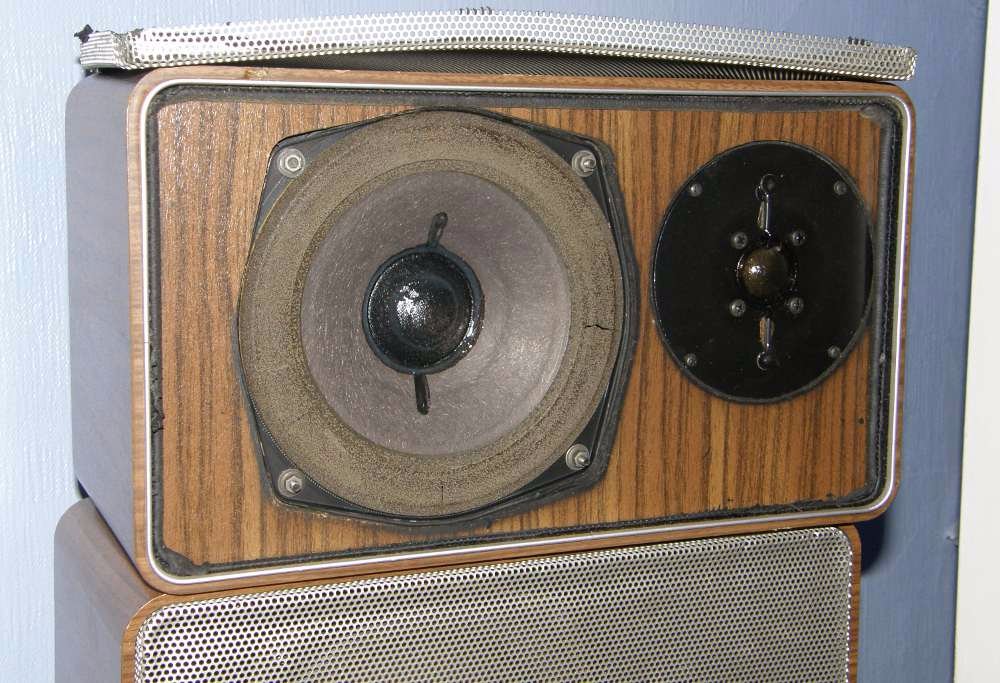

Je me suis attaqué à mes enceintes Grundig Hifi-Box 416 Compact, récupérées fonctionnelles il y a quelques semaines...
Grundig 416 compact (1).JPG (333.48 Kio) Vu 6823 fois
Grundig 416 compact (2).JPG (356.22 Kio) Vu 6823 fois
Grundig 416 compact (3).JPG (189.85 Kio) Vu 6823 fois
Grundig 416 compact (4).JPG (236.91 Kio) Vu 6823 fois

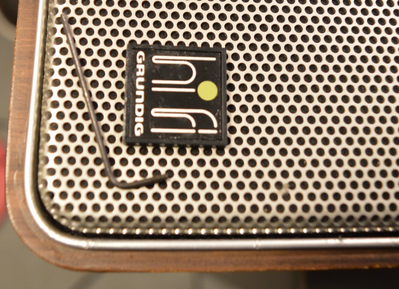

Les grilles, qui se déforment très facilement, sont fixées sur une sorte de caoutchouc souple.
La meilleure solution que j'ai trouvée pour les retirer a été d'utiliser une petite clé allen, qu'on rentre dans les trous et qui permet de faire levier. En alternant tranquillement au 4 coins, ça vient sans encombre et sans abîmer les grilles...

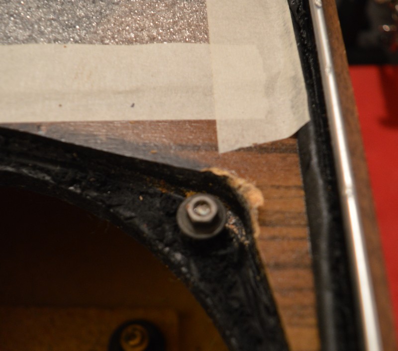

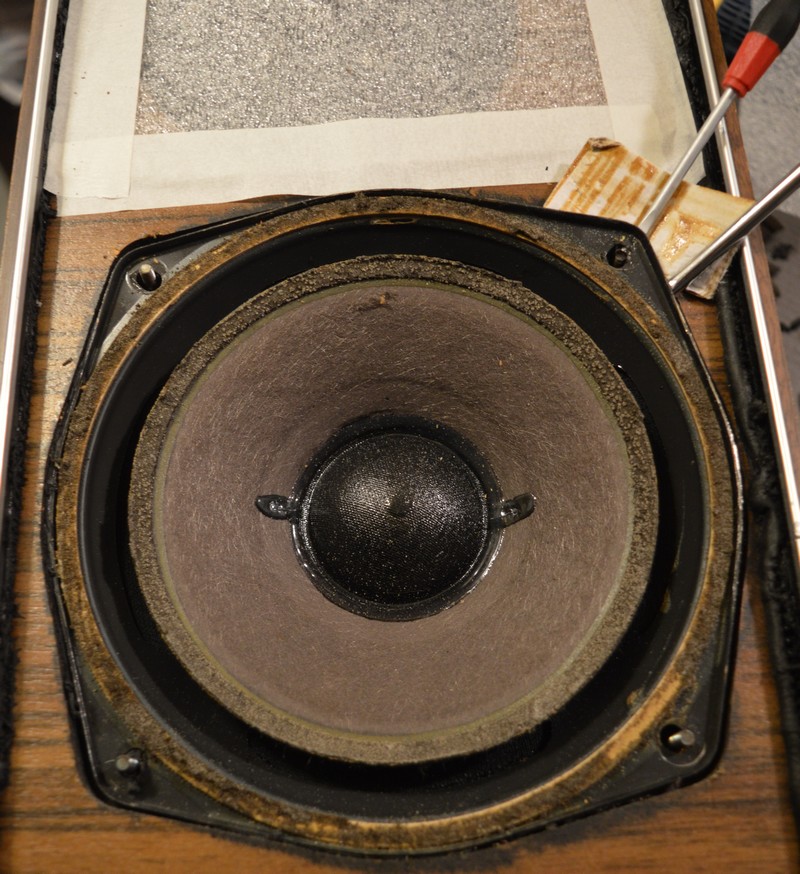

Pour enlever le boomer, c'est plus compliqué car c'est vraiment très très collé !!!
Après quelques tentatives infructueuses, j'ai utilisé, avec succès, la méthode "carton + tournevis", préconisée par Pougatchoff sur son site :yes!:
Grundig 416 compact (7).JPG (258.44 Kio) Vu 6823 fois
...par contre, j'aurais du être moins "bourrin" car j'ai abîmé un coin :/

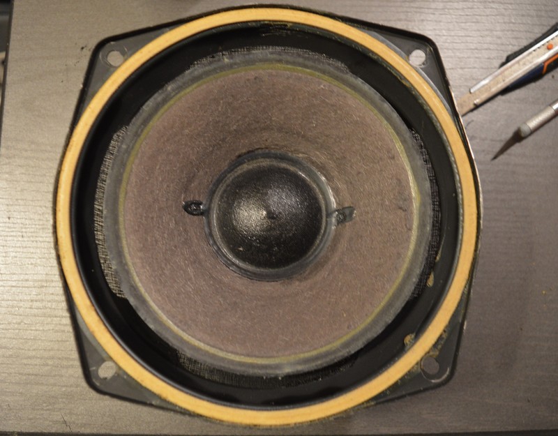

La vieille suspension (qui partait en poussière) et sa colle sont retirées...
Grundig 416 compact (10).JPG (181.43 Kio) Vu 6818 fois
Grundig 416 compact (11).JPG (157.39 Kio) Vu 6818 fois

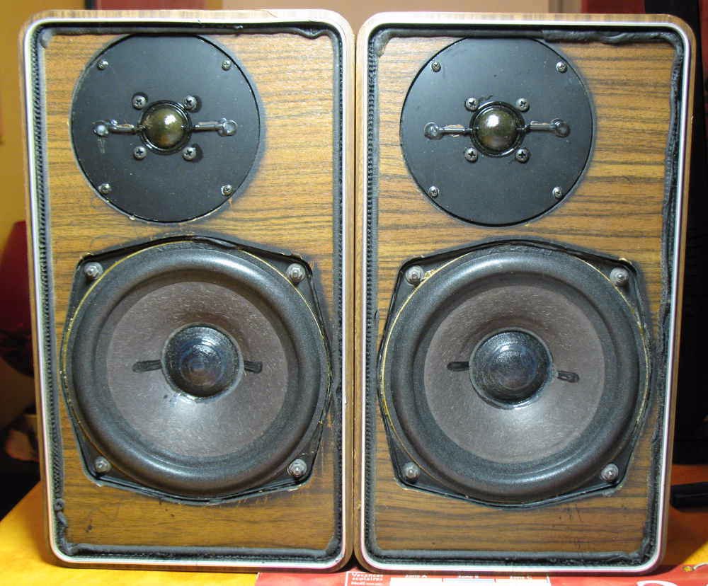

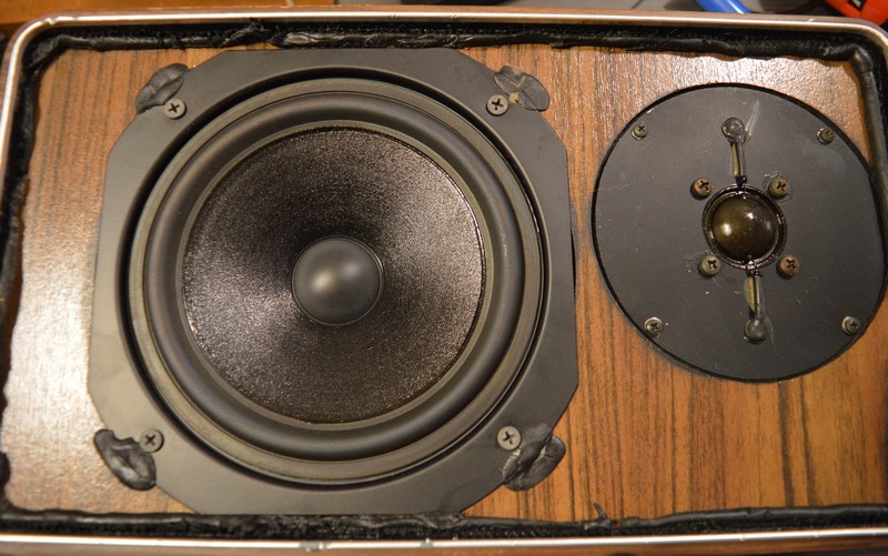

Je m'attaque ensuite à la 2ème enceinte, que je n'avais encore jamais ouverte et là ...grosse déception !!! :colere:
Le boomer n'est pas celui d'origine !!!
Grundig 416 compact (13).JPG (184.76 Kio) Vu 6818 fois
Grundig 416 compact (14).JPG (182.37 Kio) Vu 6818 fois
Vu où j'ai récupéré ces enceintes, je ne m'attendais pas du tout à ça mais bon, on va dire que ça fait partie "des joies" de l'audio vintage :D

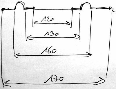

Je vais quand même changer la suspension sur le boomer d'origine mais comme le souligne Pougatchoff, les dimensions ne sont pas courantes et cela n'est pas facile à trouver.
D'ailleurs, si quelqu'un a une idée de où en trouver, je le remercie par avance :jap:
Les dimensions (source : http://audio.mezei.fr/pages/GrundigHifi ... mpact.html) :
Grundig 416 compact (15).JPG (27.09 Kio) Vu 6818 fois
