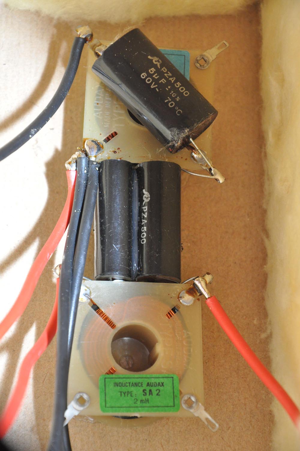

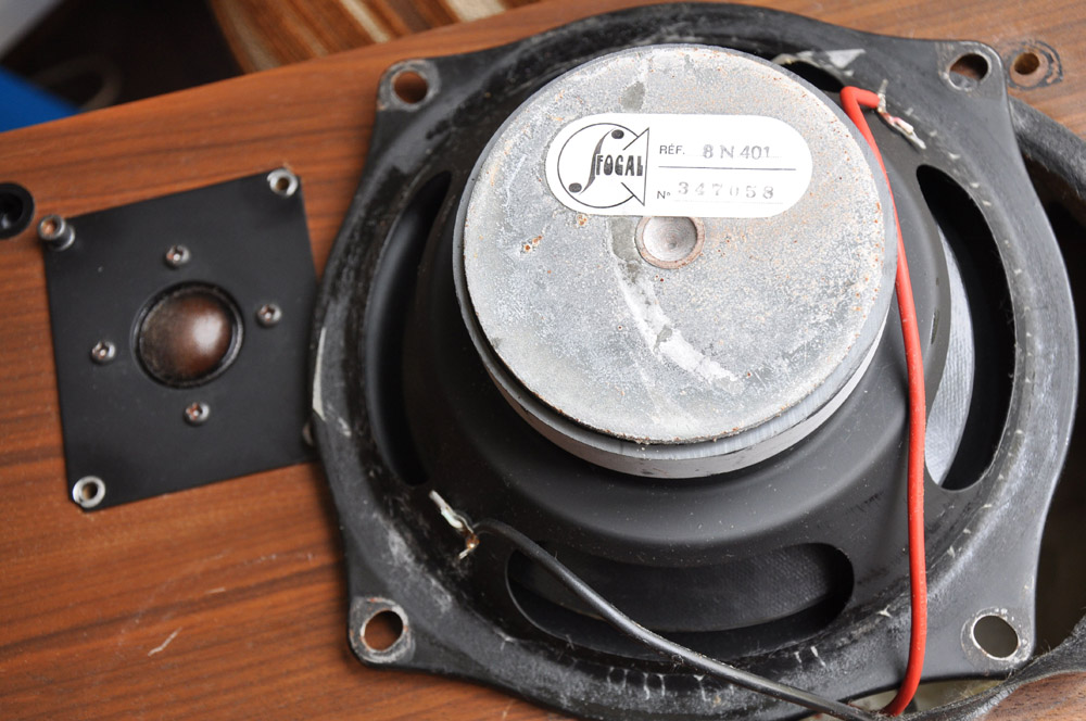

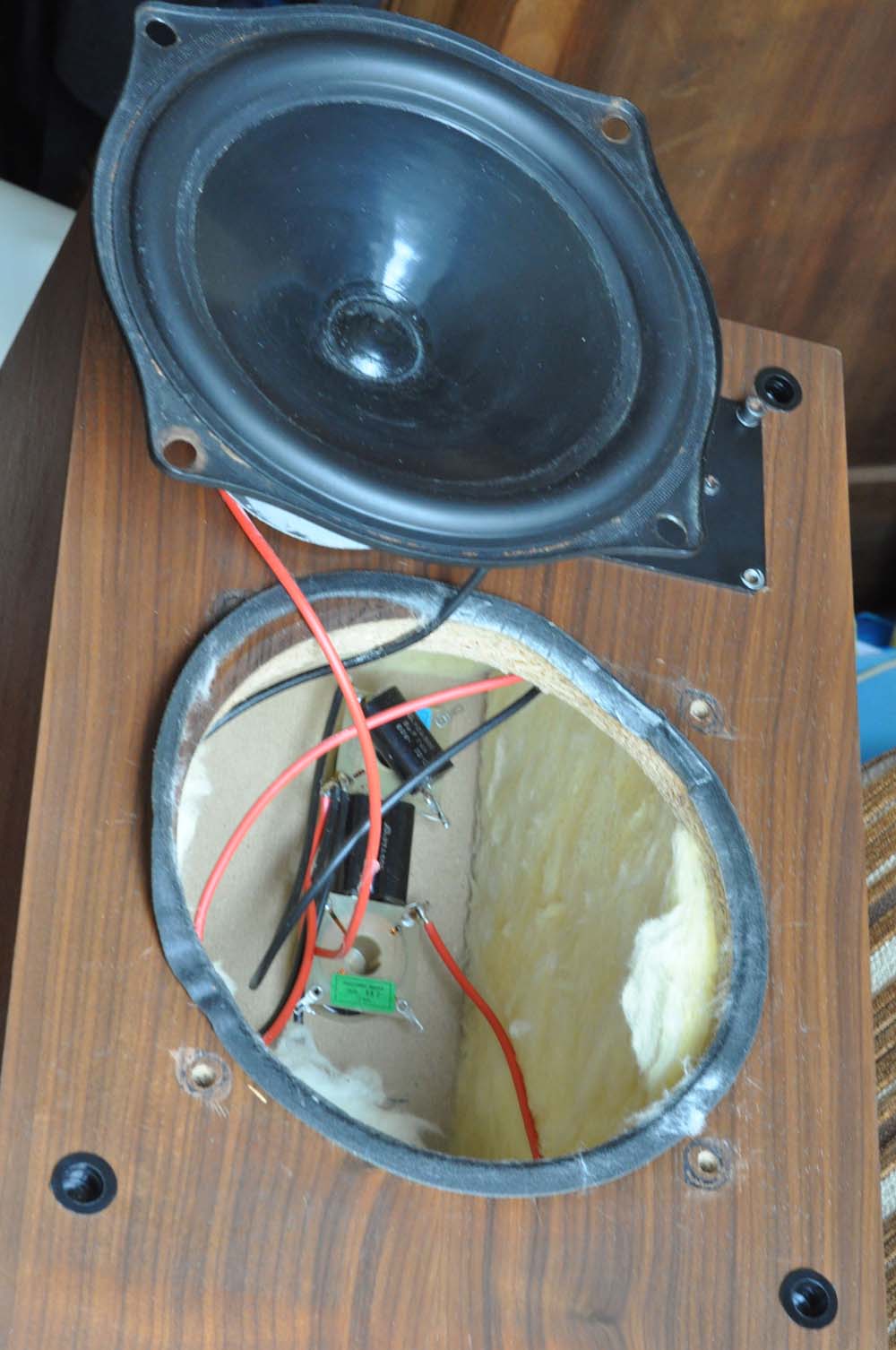

J'ai une paire d'enceintes PEL M1, mais malheureusement les tweeters ne fonctionnent plus, à votre avis le problème vient du filtre ou des HPs :stop: (le condo des tweeters a l'air bizarre, peut être un coup de fer à souder). Voici quelques photos de cette bonne enceinte.

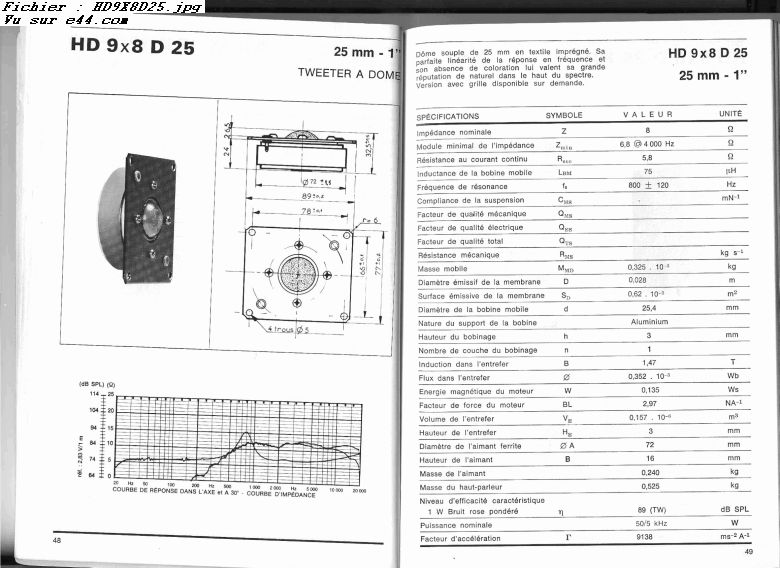

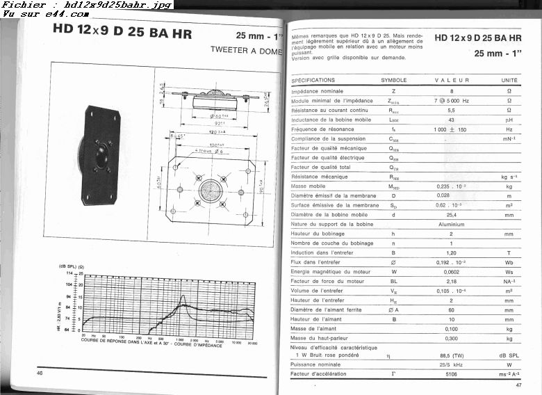

Coup d'ohmmètre sur les tweeters mais malheureusement l'afficheur indique 0. Faut il que je les remplaces par les mêmes modèles, à l'origine c'est un hd 9 8d 25, un hd 12 9 25 peut il convenir, je joints les caractéristiques.

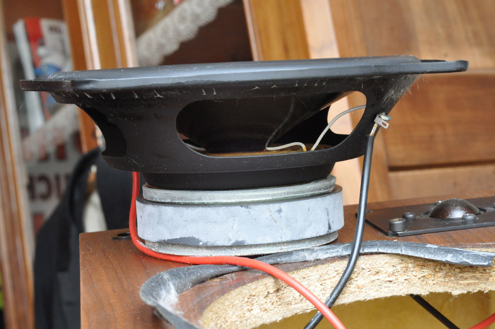

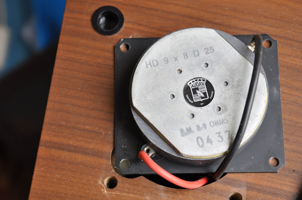

la référence n'existe plus mais tu peux le démonter pour voir si ce n'est pas réparable, perdu pour perdu, j'ai déjà sauvé pas mal de tweeter comme ça, le fil de la bobine fond souvent à l'entrée de la bobine, c'est réparable.

Je pense que tes tweeters comme beaucoup de cette série se sont coupés juste au ras de l entrée du bobinage , démonte la plaque avant pour vérifier , de plus ton modèle est un 87db que tu peux remplacer par un HD 100 D25 sans connecteur sur plaque et en remettant ta plaque carrée a la place de l existante ronde

Houra :genial: c'est réparé, les M1 ont repris vie.
C'était le fil qui passe derriere la bobine qui était coupé, pas facile à faire, surtout avec des yeux minables.

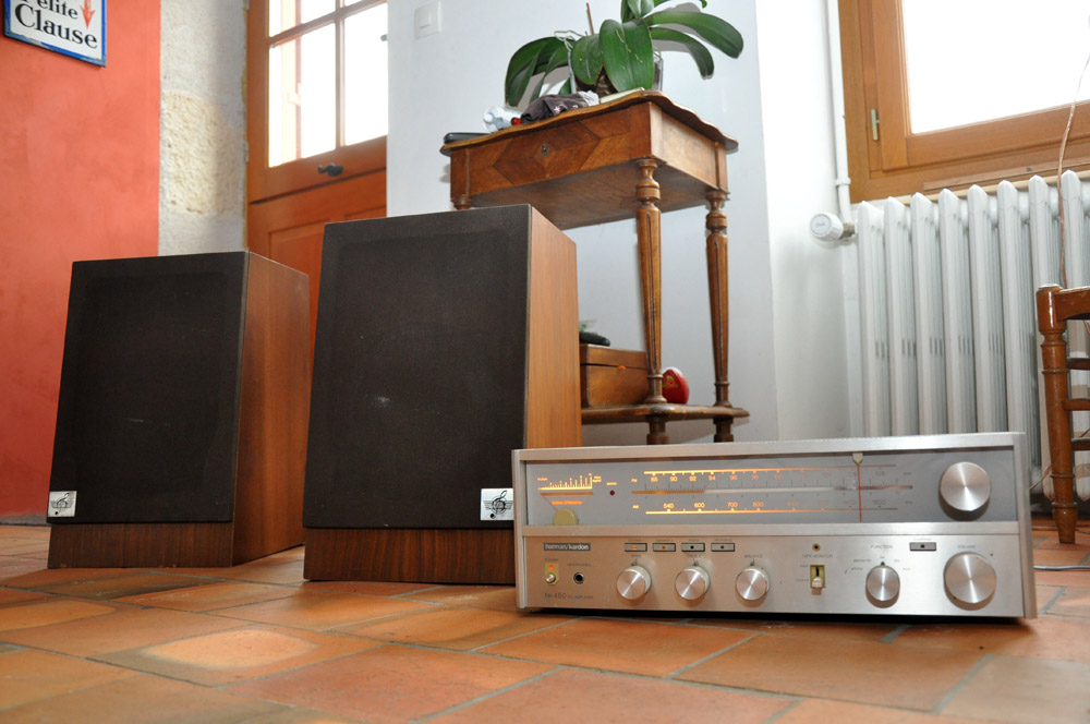

Merci pour vos conseils, voici une photo des enceintes branchées avec des câbles Cabasse (comme ça tout est vintage) sur un ampli/tuner Harman Kardon HK 450. :respect:
