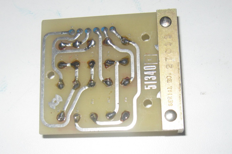

Ce filtre JBL est un peu particulier puisque que le réglage des fréquences se fait à l'aide de cartes additionnelles que l'on doit changer pour obtenir la bonne coupure.
En regardant la doc http://www.jblproservice.com/pdf/Vintag ... manual.pdf, la bonne surprise se trouve en page 16 et 17.
JBL proposait il y a quelques années des "blank crossover card" de 2 types
- 12 et 18db (en bas de la page 16)
Ainsi que la liste des composants nécessaires au filtrage (avec un tableau de valeurs)
- 5 résistances et 5 condensateurs pour le 12 dB
- 6 résistances et 6 condensateurs pour le 18 dB
Ces cartes vierges sont faciles à reproduire et les composants nécessaires peu couteux

Dépose d'une carte (à droite posée dans le boitier), l'autre (N°51340) est toujours en place
Un joli sigle JBL !!
Une carte 12dB ... simple à reproduire et à mettre en œuvre

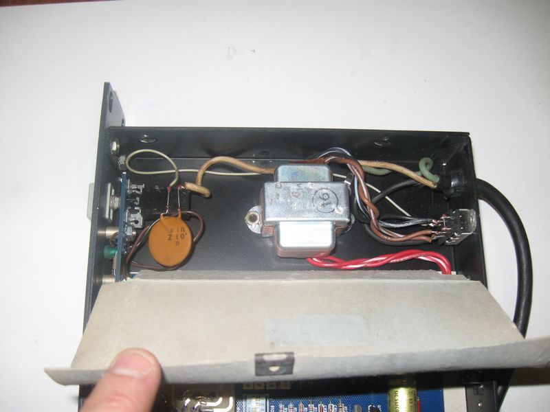

par contre ça ressemble a une alim a découpage a la gauche...

Je ne pense pas Vinc ...

tip top alors le transfo est blindé du coup
et oui pratique... peut être bon plan, vivement les écoutes!
