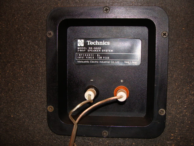

Technics SB 5000
h 72 cm l 35 cm p 32 cm
impédance 8 ohms
puissance max 70 watts
sensibilité 93 db/watt/m
grave 25 cm toile suspension tissu enduit
tweeter 6 cm cone papier saladier ouvert
bornier à vis percée
bass reflex avec 5 trous sans conduit
charge séparé grave et aigus
année 1976 ?
finition vinyle noir
voilà !

- le bornier avec les spécification

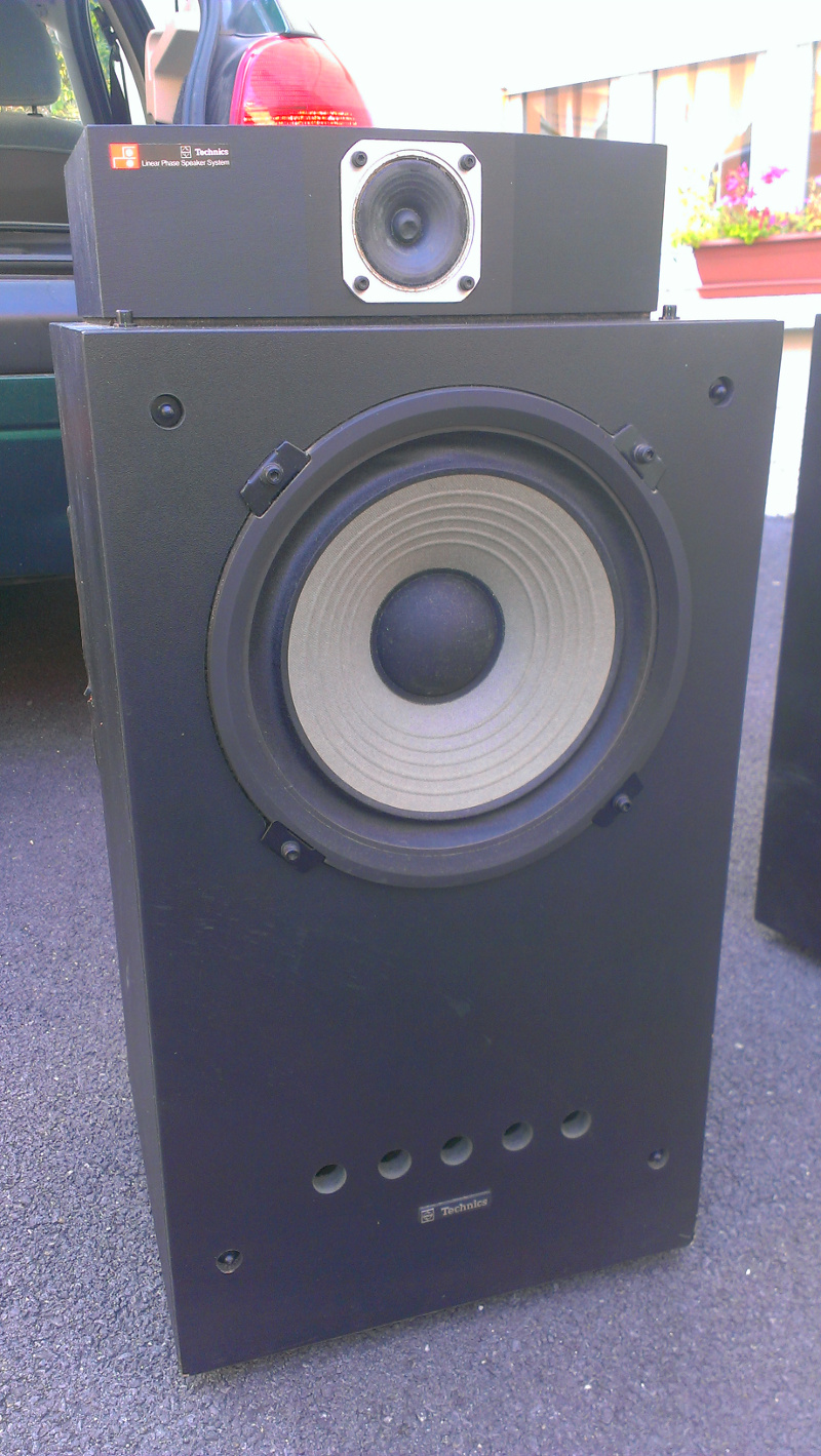

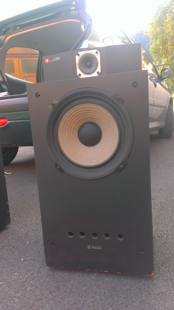

Re: Technics SB 5000
Je up !
Je suis allé récup hier soir dans la campagne ardennaise une petite paire de SB 5000
( quoi que petite ne soit pas le terme bien approprié vu les dimensions des bébés ! ) Le tout pour 40 euros!
Bon elles sont dans leur jus, quelques défaut au niveau des caissons en bois mais bon jvais bein trouver une combine pour refaire ca propre !
Les grilles de " cache HP" ( pas présentent sur les photos ) sont aussi en super état , pas un trou ou effiloche a déplorer.

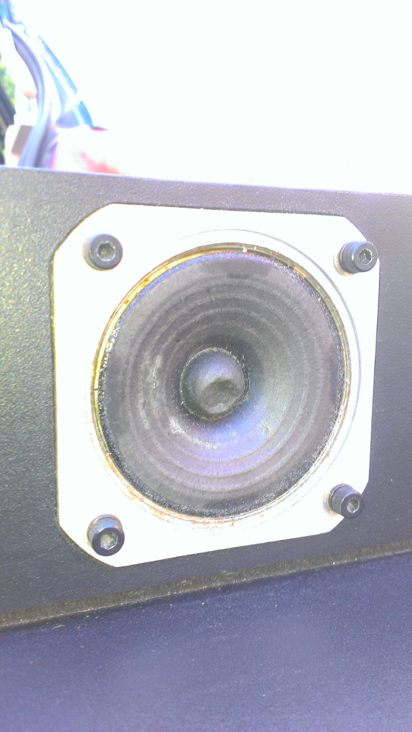

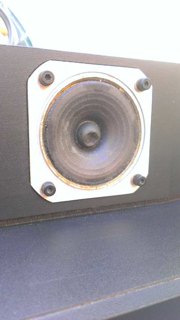

Le seul petit point qui attire mon attention, c'est au niveau d'un des deux tweeter, qui semble comme " décollé " à certains endroits. Je précise que pour le moment je ne les aient pas encore branché, madame m'ayant gentiment fait comprendre que ça serai cool que le salon arrête de ressemble au bon coin !
Bref si quelqu'un à un avis conseil.
Je pense dans un premier temps les démonter par l'arrière et changer la mousse a l'intérieur qui pue un peu, et voir un peu la tête que ça a la dedans.
J'ai aussi lu ici et la que le changement de certains composants était envisageable après un certains nombre d'années.Etant tout a fait novice en la matière je vais fouiner sur le forum pour trouver des infos !
Voili voilou,hate d'entendre ce que ca donne vu les dimensions des bestioles !
