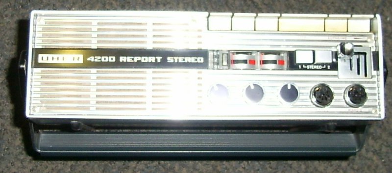

Salut à tous
me revoila avec une nouvelle becane
un Uher 4200 report stereo
c'est une machine tres compacte plutot orientée reportage , elle a 4 vitesses
carosserie en metal solide , c'est pas de la quinqcaille ..
je l'ai reçu avec une batterie au plomb qui etait fichue (0V)
et quand je branchais le transfo avec la batterie ça ne tournait pas
quand je branchais le transfo sans la batterie ça tournait mais y avait un effet de pleurage
j'ai cherché dans mes archives et j'ai trouvé 5 piles rechargeables type R20 des nicad de 4 ah , c'est assez robuste
je les ai mis et ça tourne nickel
par contre je me demande si elles vont etre rechargées par le transfo
et si oui , est ce que ce sera une charge lente ?

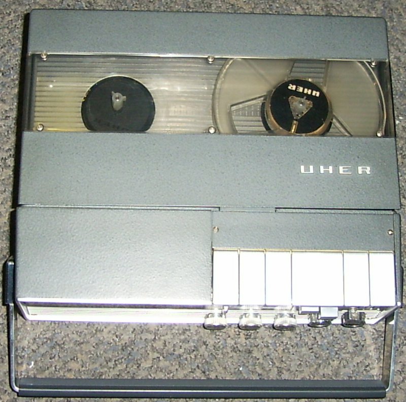

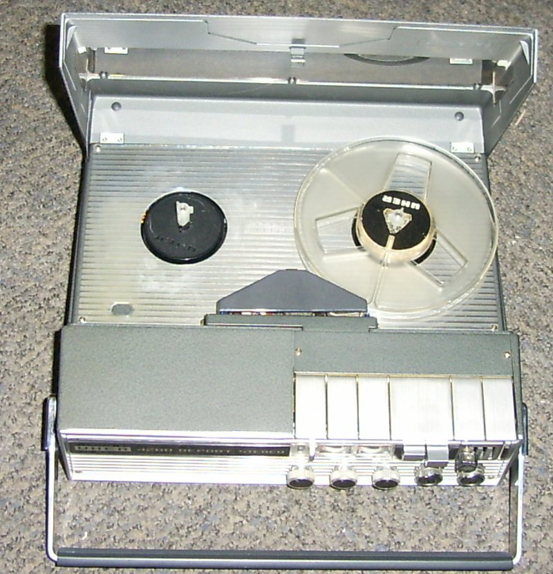

:helloman: Bonsoir Jean-Marie,
Sympa que tu nous présentes cet Uher de reportage.. :) ...
J' en profite pour passer quelques photos du mien ... une version un peu plus récente, qui a moins de "charme" ^^

:yes!: toute une époque! et de belles et bonnes machines :love:

Bravo Messieurs,
belles machines en effet .en bel état qui plus est .
