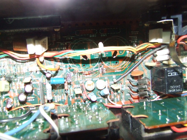

1ere écoute au casque, il manque une voie, des grésillements à chaque manipulation: solution basique, moult arrosage de KF2 contacs, manipulations...et la lumière fut, les deux voies reviennent, plus de grésillements.Un coup d'aspirateur plus tard, on y voit un peut plus clair : de bon s gros condos de 10000 µf des transistors STK 00? (il paraît que ceux commençant par 0 n'ont pas mauvaise réputation?), et des soudures impeccables
Mesure du DC offset, 31 mv à gauche et 15 à droite, pas équilibré mais pas dangereux pour les enceintes, je ne le considère donc pas malade, on va donc se lancer dans une restauration minime, plus esthétique qu'autre chose, sans investir dans les composants. En effet, j'ai en stock neuf les 6 ou 7 condos de la carte amplification et deux 12000µf marantz negative black (pas neufs , mais récents, récupérés sur un PM 7000 , un appareil des années 90 ou 2000 je crois, en tout ils n'ont pas trente ans: je n'ai pas de capacimètre, mais ils chargent et déchargent sans problème)que je n'ai jamais réussi à repalcer ailleurs : allez, je tente le coup !
Remplacement des 6 ou 7 condos, tests, tout va bien on passe au démontage des 10000 et on nettoie les résidus de colle:
On place le 1er 12000 sans aucun problème mais ayant un diamètre quelque peu plus large que ceux d'origine, le deuxième ne passse pas. Donc petite "bricole", peut-être pas conventionnelle pour les puristes, je ralllonge les pattes du deuxième 12000, en comptant sur la souplessse de celles -ci pour pouvoir le décaler vers la gauche. on le met en place, allumage, aucun problèmes avec les diodes, ça tourne parfaitement
Ils tiennent bien en place, mais je préfère sécuriser leur mise en place à l'aide de la petite maip ci-dessous, pour bien soutenir le condo décalé qui fait preuve d'un certain manque de rigidité, logiquement:
Suite à ces modifs, le DC offset a quelque peu baissé mais n'est pas équilibré.Si j'ai j'ai pu récupérer le schéma de cet ampli je n'ai par contre pas trouvé son service manual, et ne connais pas les valeurs préconisées. J'ai heureusement pu trouver celui de ce que je pense être son petit frère , le JA-s22, sans la partie équaliseur, il y est préconisé un 0mv avec une tolérance de +/- 10 mv. j'arrive à caler les deux canaux à 0.1 mv!

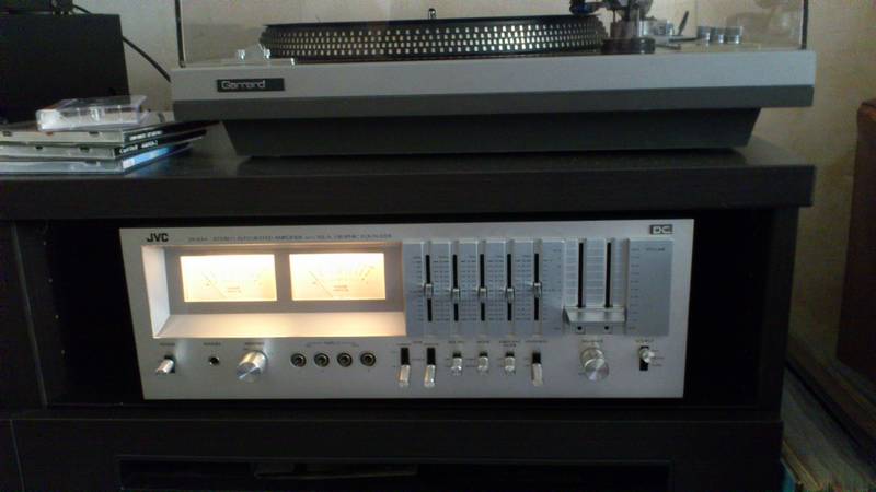

Ampli puissant , pour moi qui est la chance de posséder un vaste salon (40m2 environ), je décide de le mettre en lieu et place de mon luxman L30 que je vais bientôt vendre, il assurera la transistion. le voici en place :
Je en l'ai pas franchement écouté avant de ma lancer dans cette mini restauration. Quoiqu'il en soit, je le pense puissant (très), je crois que c'est un 2*48W, et qu'il est en bonne association avec mes elipson clio (100W, 91 db en rendement). Leson me paraît teinté et caleureux, une caractéristique que j'aime pour ma part, et tous les réglages de l'équalizeur mermettent de l'adapter à son goût. Sans réeele écoute comparative, il me semble que la spatialisation des instrumenst est moins bonne que sur le luxman, mais pour le reste, ma foi, rien à dire de négatif sur lui. Puisssant, ils dionne une impresssion de solidité et de fiabilité à toute épreuve et il arrose mes 40 m2 sans aucun problèmes.

:yes!: beau travail ! il sintegre tres bien avec les autres elements du rack .

C'est vrai qu'il n'est pas laid dans ce "rack" comme tu dis, et son look massif ne me déplaît vraiment pas, mais ce n'est pas sa place définitive!
