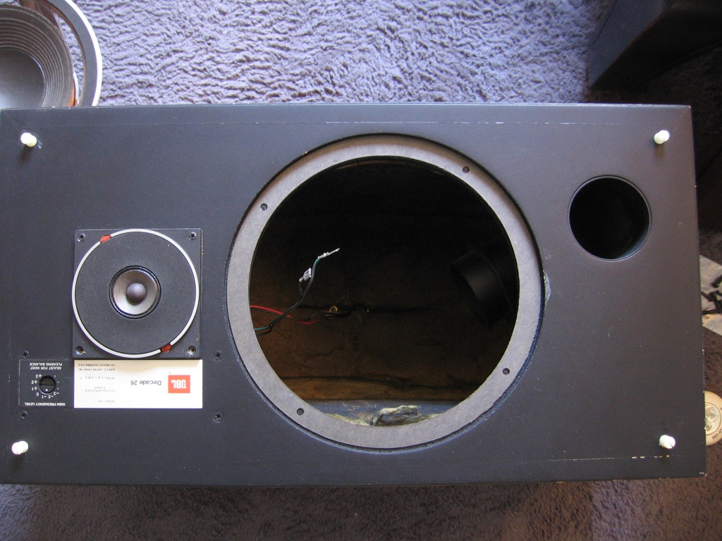

Je poursuis ce topic pour présenter la restauration des miennes. J'ai hâte de les écouter car le son des vielles JBL est inconnu pour moi, je n'ai écouté que des choses récentes.
Elles viennent d'arriver (Merci LBC) et je n'ai pas pu m'empêcher de commencer le travail. L'état des caisses est assez bon, voire très bon en comparaison de leur âge. Mis à part quelques chocs par ci par là, quelques griffures. Après un petit ponçage et un coup de cire d'abeille, il n'en restera plus grand chose. Mais pour ça attendons des jours meilleurs, et un ciel plus clément.
Pour le moment j'ai testé les hps, tous bons à l'ohmmètre; testé le condo sur chaque enceinte (8,3 et 8,5 uF et 0,1 ohms en esr). J'hésite à changer ces derniers, puisque ils ont peu dérivé (8uF)....

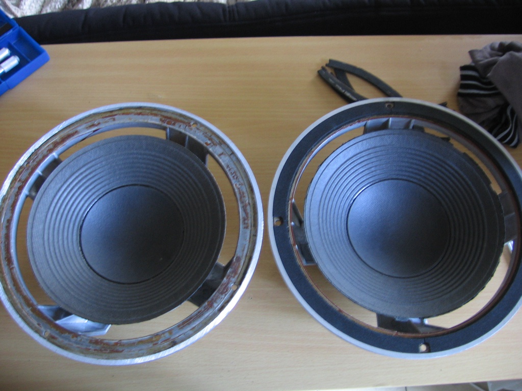

J'ai donc commencé à nettoyer les boomers en retirant les résidus des anciennes suspensions et la colle. C'est je crois le plus fastidieux...
Je vais commander des nouvelles, mais je n'ai pas encore fait mon choix, tant il y a de vendeurs de ce type de suspension. Peut être aussi les borniers à changer.
Affaire à suivre donc

J'ai enfin reçu les suspensions, et surtout pris le temps de coller tout ça. Disque de 30 Hz + pinces à linge en action et le tour était joué.
Après un bon séchage, voilà que les enceintes se rôdent.

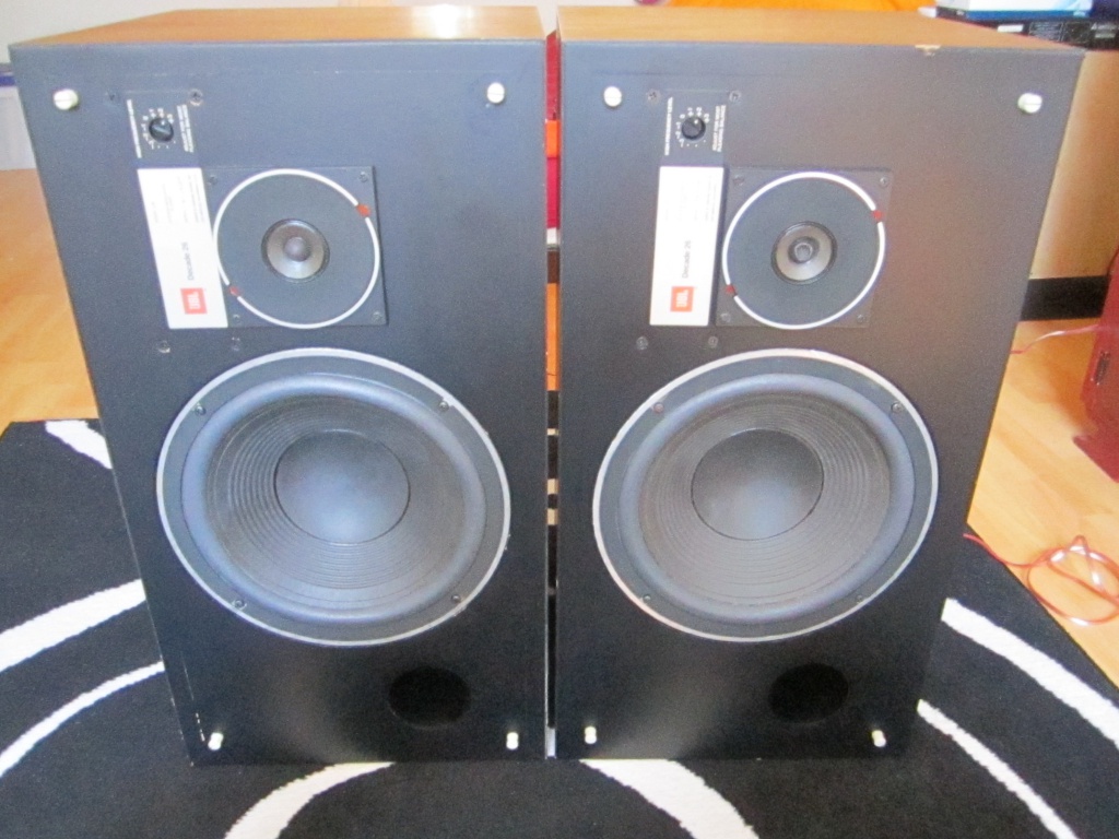

Une photo de mes L26

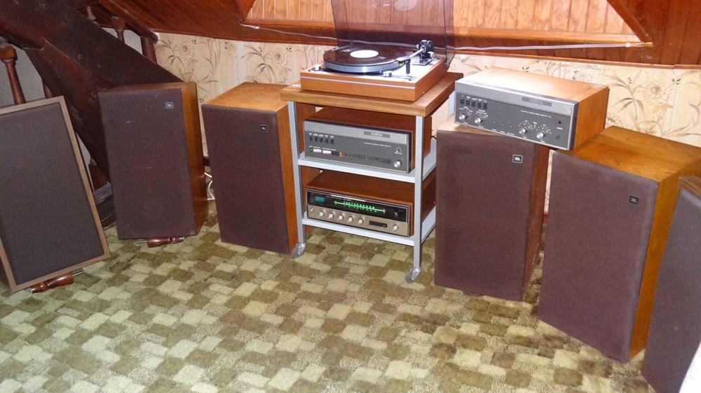

Aux heureux propriétaires de JBL (et aux autres) , voici une photo des miennes :
- Une paire de L26 achetée par moi même en 1975. Elle est complète sauf un boomer manquant, et tout fonctionne. J'ai changé la suspension du boomer restant. Je cherche un HP 125a pour compléter cette paire.
- Une paire de L26 achetée récemment qui fonctionne parfaitement.
- Une paire d'enceintes 3 voies BIC AMERICA modèle 44 . Là aussi ,il me manque un boomer, et je n'ai aucune référence.
