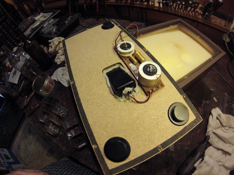

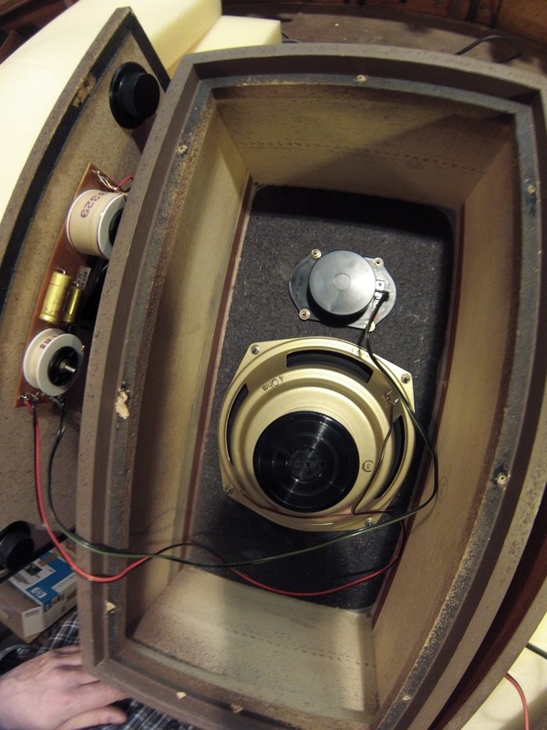

Je viens d'en récupérer une paire. Au niveau du son c'est grosso modo dans la lignée des HifiBox 2 HP mais avec une bande passante plus réduite.
L'intérieur:

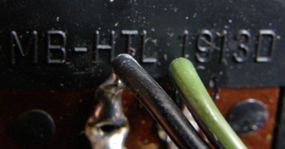

Tweeter mb htl 1913d
Filtre: marquage des condos : frako polarisés: 1 elko 20 micro 40vc- etf 20/15va. 1 etf 8 micro 40vc, 15va.

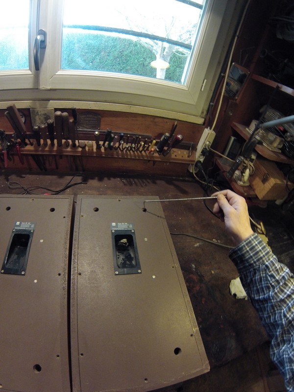

Acquises pour un paquet de clopes chez l’abbé, je rentre et les essayent. Elles fonctionnent, seule l’esthétique est à revoir pour l’instant.
Un plaquage est absent, un bornier est arraché

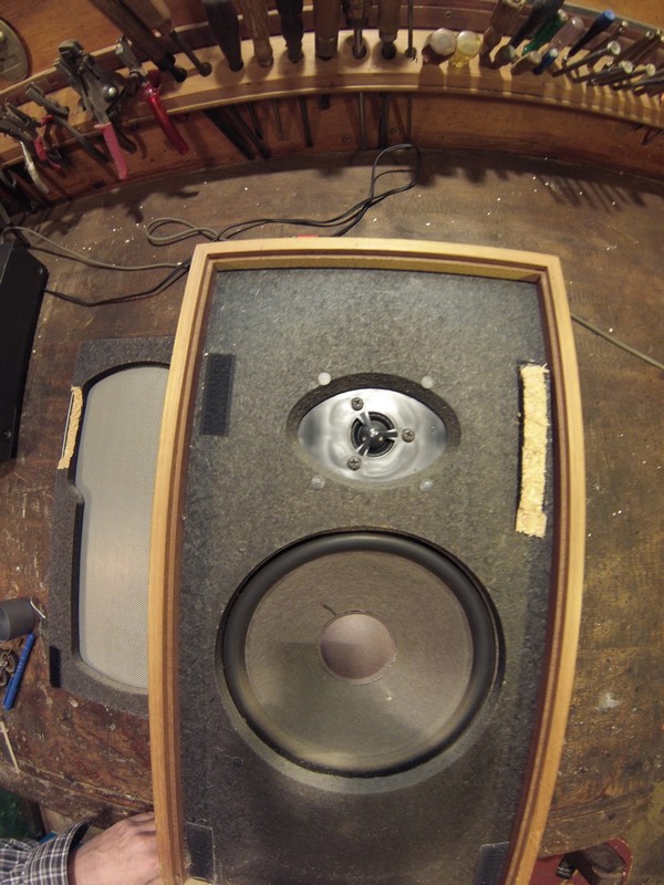

Les HP semblent corrects, mais un cache est arraché aussi : je commence par recoller ce morceau portant un scratch.

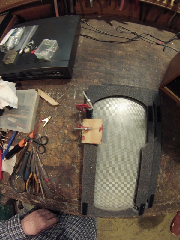

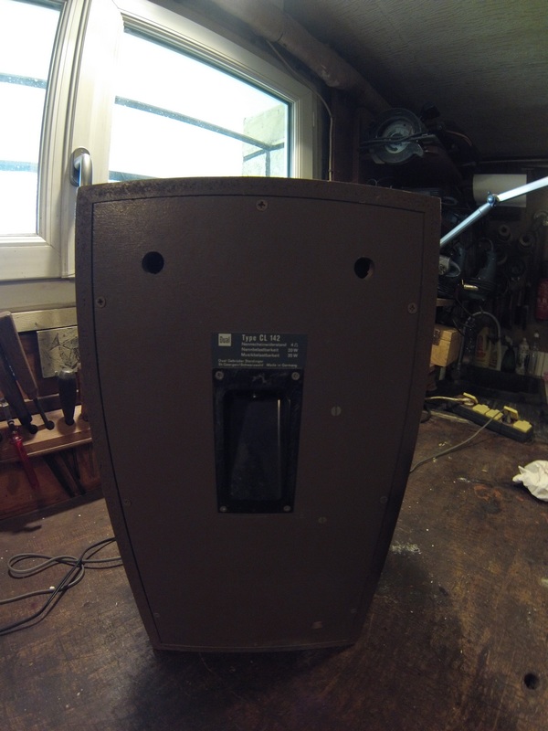

Comme signalé dans un précédent post, l’ouverture par derrière est très difficile, il faut utiliser un crochet et tirer fort.
La faute venant de la mousse isolante noire qui s’est désagrégé sur le tour de l’ouverture.
Elle est enlevée et remplacée par une bande adhésive toilée blanche pour permettre une réouverture facile quand je me déciderais à changer les condos.

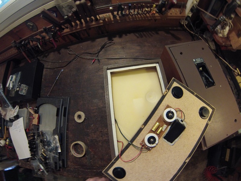

Marquage des condos : frako polarisés: 1 elko 20 micro 40vc- etf 20/15va. 1 etf 8 micro 40vc, 15va.

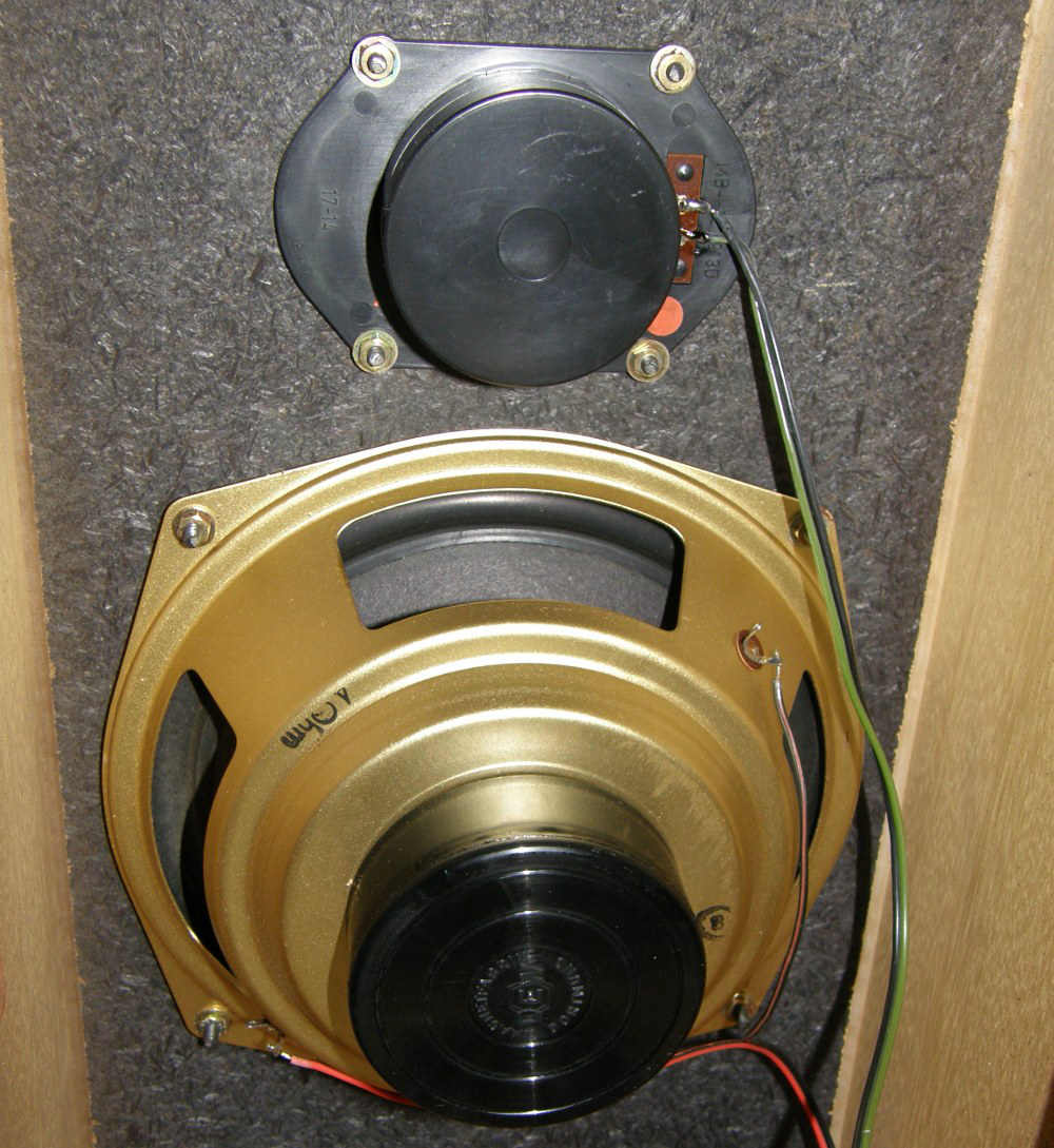

Que me conseillez-vous comme modèles ? Et les câbles, ils me semblent assez gros ?

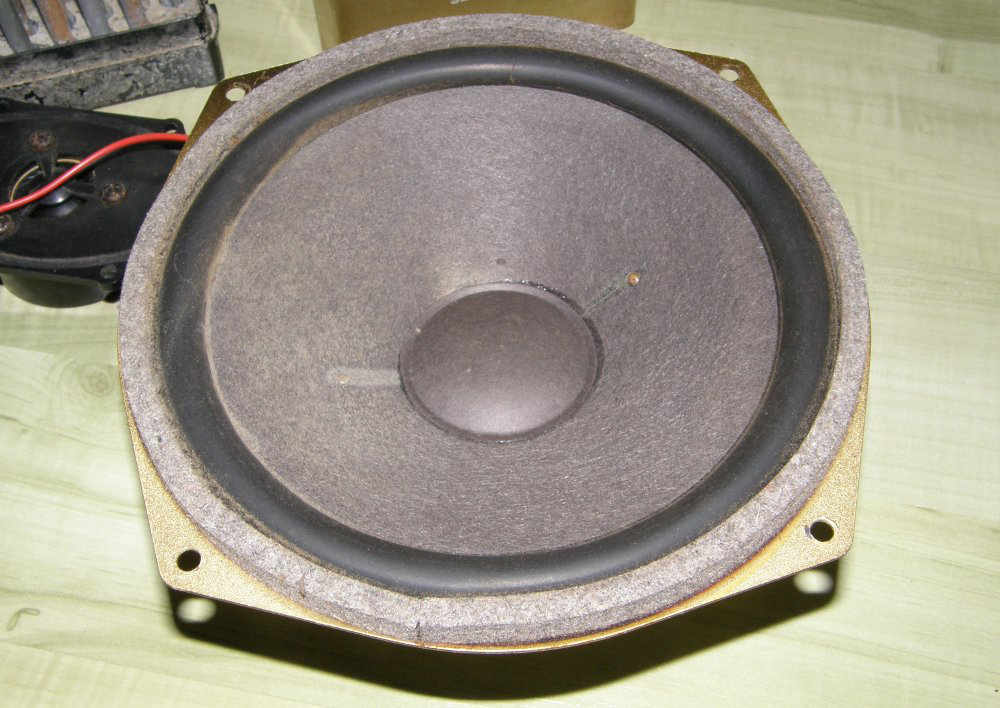

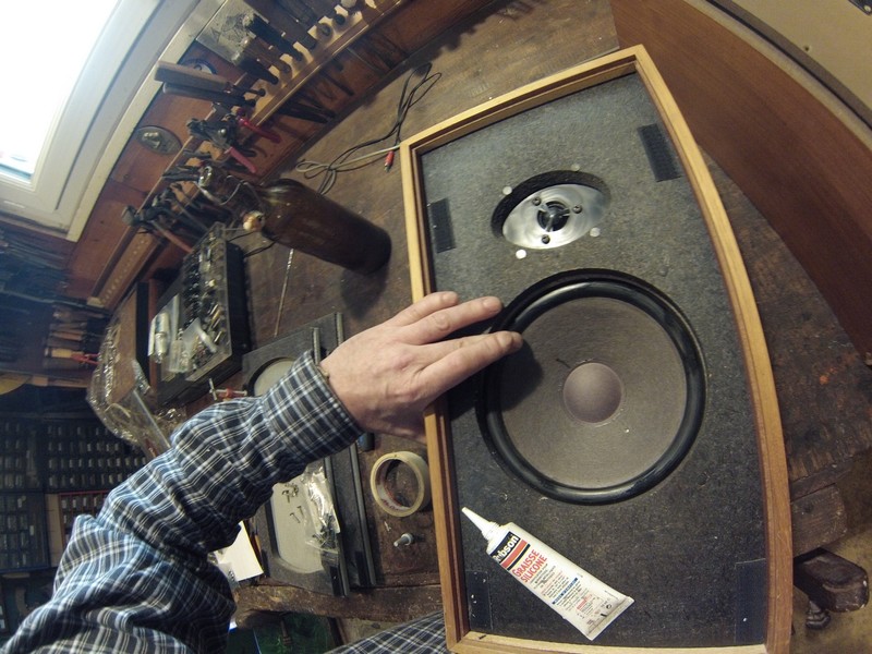

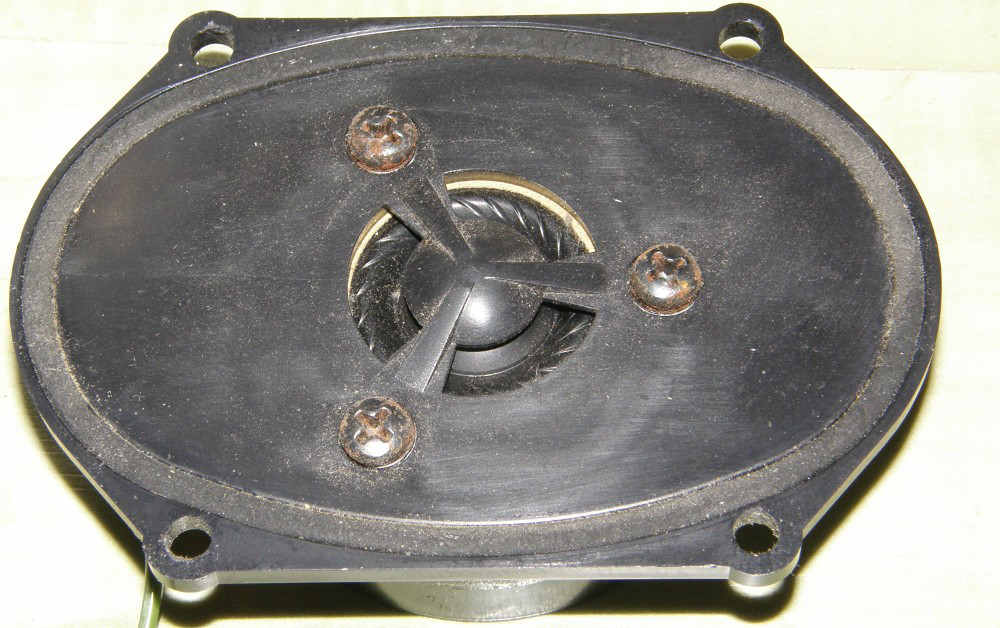

Vue des 2 HP : Boomer magnet fabrik/Dotmund et Tweeter mb htl 1913d
Cette première enceinte est bêtement refermée et je graisse juste au silicone la suspension, pas plus qu’une crotte de souris…

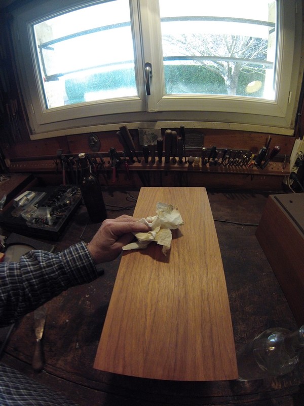

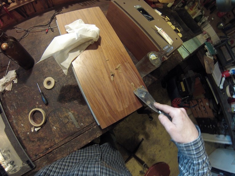

Ensuite, le vernis jauni est enlevé à l’acétone, d’abord le plus gros à la spatule
Puis au sopalin jusqu’à absence de traces
Application finale de cire et remise du cache : et d’une!

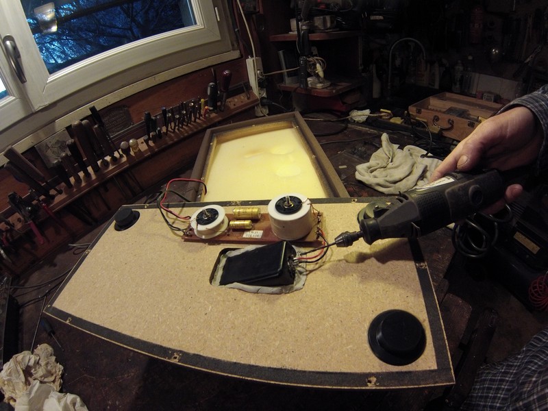

La suivante, c’est plus pénible. En dehors de ce que j’ai déjà fait sur la première, il faudra réparer le bornier et replaquer :
Perçage du support et du bornier, fixé par deux écrous.
L’isolant genre chewin gum est récupéré puis remis.

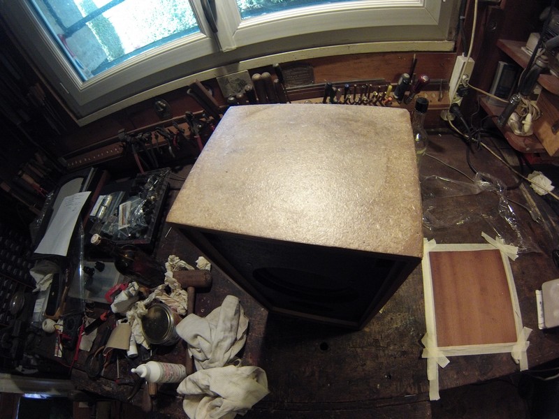

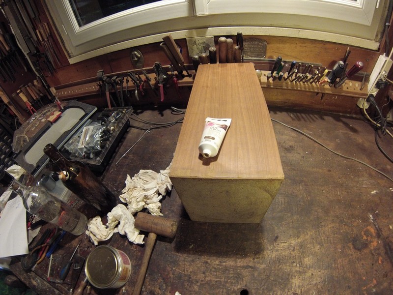

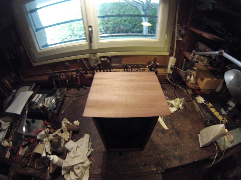

Les bords de placage abimés sont grossièrement bouchés à la pâte à bois (après dévernissage bien sur). Cela aurait pu être plus correct si j’avais reteinté en plus foncé après, mais je ne voulais pas.

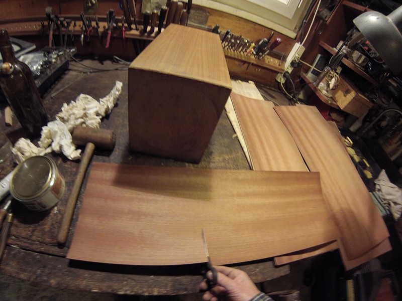

Choix, puis découpe du placage avec une marge de 1 cm .

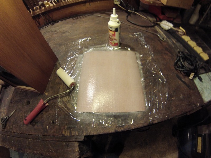

Pose rapide de colle à bois au rouleau sur le placage posé sur un support non adhérent
Puis sur l’enceinte sur laquelle on peut en mettre un peu plus
Je laisse sécher une nuit, mais il faut fixer le plaquage pour éviter de gondoler
Le lendemain, pose du placage bien centré

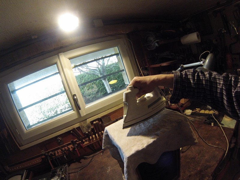

D’un chiffon coton et passage du fer à repasser en partant du centre et en insistant sur les bords.

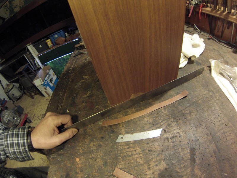

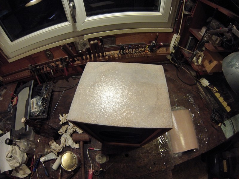

Après séchage et éventuelles reprises, l’ensemble est retourné et les marges coupées à la lame le long d’une règle métallique
christophe d
Messages : 481
Localisation : le perray 78
Re: Dual CL 142
Message par christophe d »

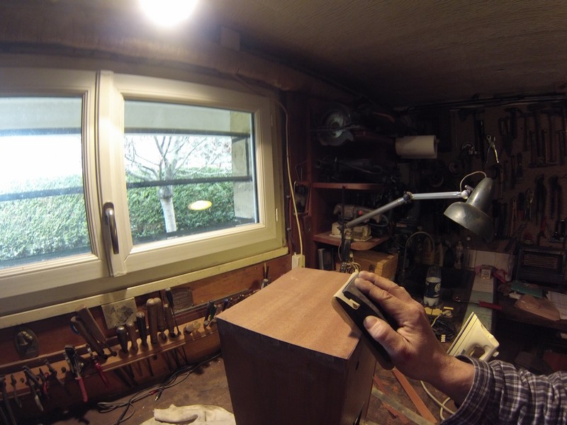

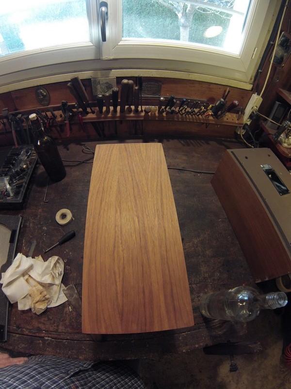

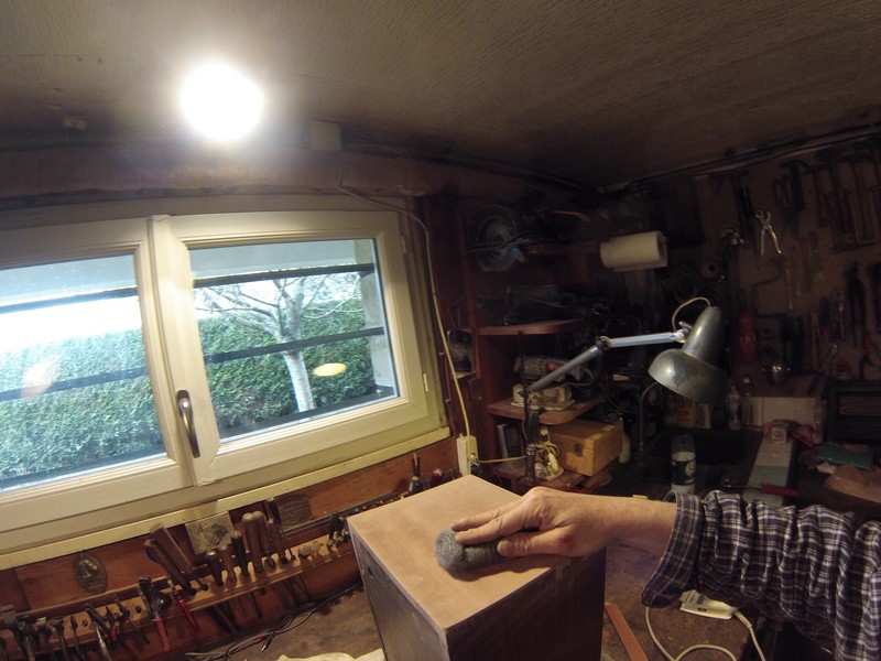

Le mm restant est arasé à la cale de ponçage à main, toujours du haut vers le bas. Si un coin n’est pas parfaitement collé, on peut injecter un peu de colle à la seringue et reprendre le fer…
Ponçage léger à la laine d’acier fine

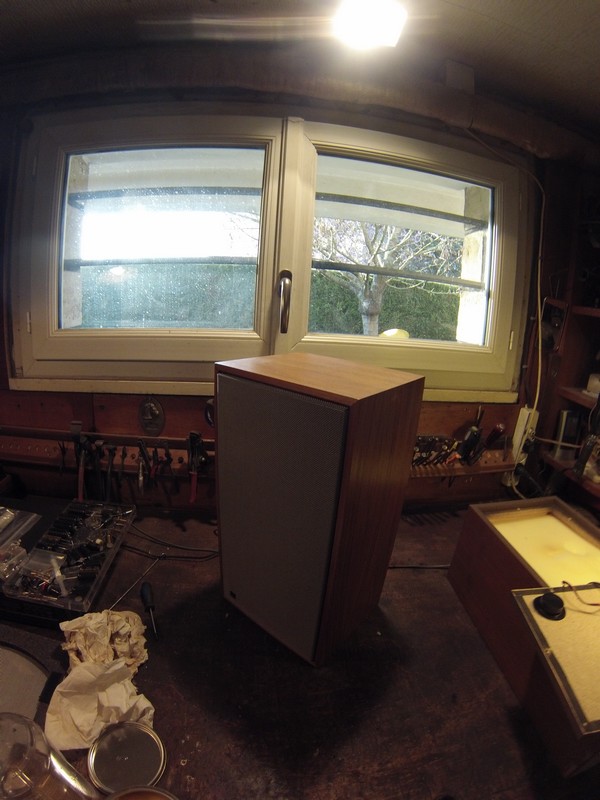

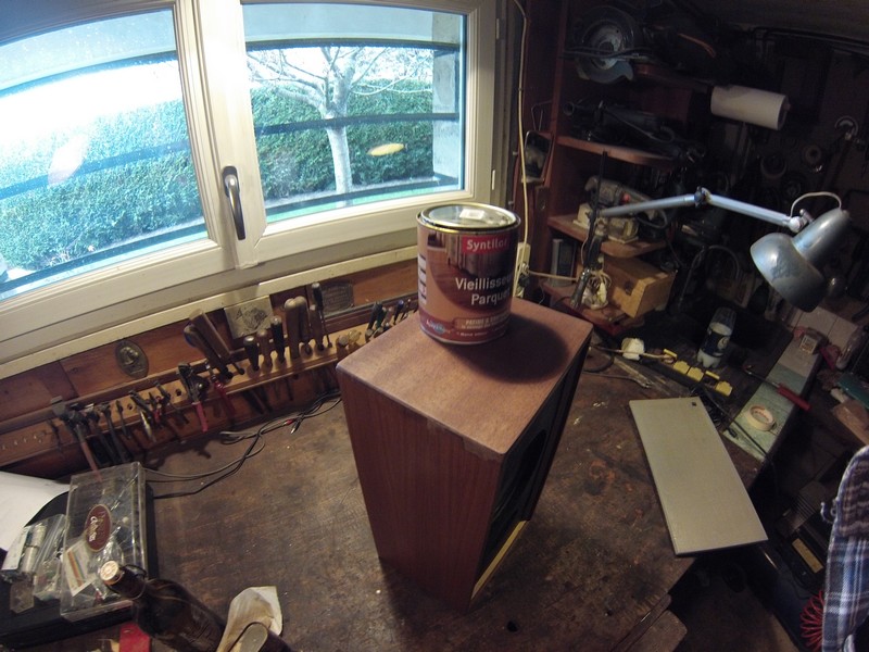

On peut alors teinter, mais j’ai choisi un vieillisseur de parquet pas trop sombre que j’avais en stock
Et enfin cire finale

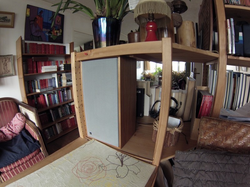

Pour un premier essai, elles sont associées avec mon béomaster 1000 et un phillips cd 380. Leur taille de 48x25x20 permet un placement bibliothèque, mais limite…
Du coup on ne voit même pas le placage refait !
Après une semaine d’utilisation, je trouve qu’elles se marient bien avec le béomaster 1000.
Ce qui me frappe, c’est leur puissance pour cette taille. Le son est tendance métallique, médium très présents et colorés, basses non ridicules mais manquant de chaleur, aigus sans caractéristique majeure.
Les avis familiaux sont partagés : les jeunes aiment, j’aime bien sur du rock ou pop, éventuellement en classique, mais pas sur le reggae et le jazz. Ma femme déteste dans tous les cas.
Je pense qu’il faut s’habituer à ce type de son plus agressif que mes scott s15 ou mes phonophones G2. Elles me fatiguent vite l’oreille mais donnent souvent envie de danser…
