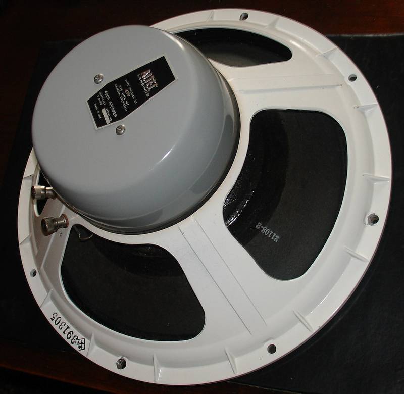

Voici mon dernier projet, le projet Altec !!! :genial:
http://www.lansingheritage.org/html/alt ... b-420a.htm
On trouve sur le net pas mal de réalisations avec ce haut parleur :
Je pense m'orienter vers ce genre de réalisation qui se sert des angles de la pièce comme d'une enceinte.

saul a écrit : celui de la photo est dans un etat impressionnant
Salut Serge,
Oui, et j'espère que l'autre est dans le même état sinon :baston:
