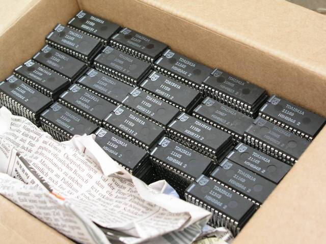

=D il reste des stocks
·Ó¤ù 277.jpg (66.79 Kio) Vu 32603 fois
