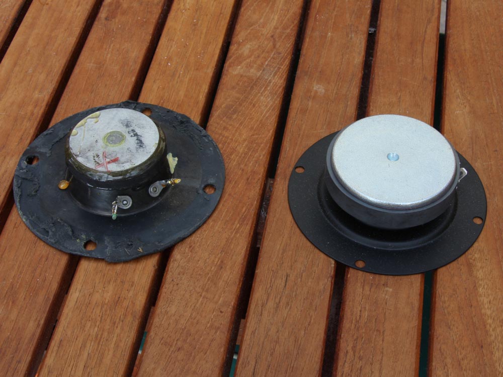

J'ai commencé la restauration des miennes...
Tweeters HS remplacés par de nouveau modeles US et 1 potentio HS...
Regardez un peu comment est faites l'isolation de la chambre de bobine
du scotch papier...ah AR !!!
Des que je reçois ma mousse d'etancheité kje vous ferais des photos de l'ensemble remonté.
Elles semblent différentes de celles de SAUL
Amicalement
Denis

Re
Le potentio HS a été démonté...le curseur est completement 'Bouffé ' par le "vert de gris" elles devaient servir anciennement dans une pièce TRES humide...
J'ai failli me lancer dans la fabrication maison d'un curseur ( decoupe chimique ) mais un "ami" en ayant peut etre un je vais attendre... :helloman:
Le trou dans la façade vu par Saul est en réalité l'emplacement d'origine du logo.
Mes ebenisteries sont tres belles, aucun coup ni eclat de bois, les façades sont d'origine mais propres, et il manque un logo ( ce qui n'est pas un probleme, hein Jean )...
La suite la semaine prochaine...
Existe t'il un produit pour renforcer eventuellement la suspension tissu car elle est vraimment transparente...
Amicalement
Denis
