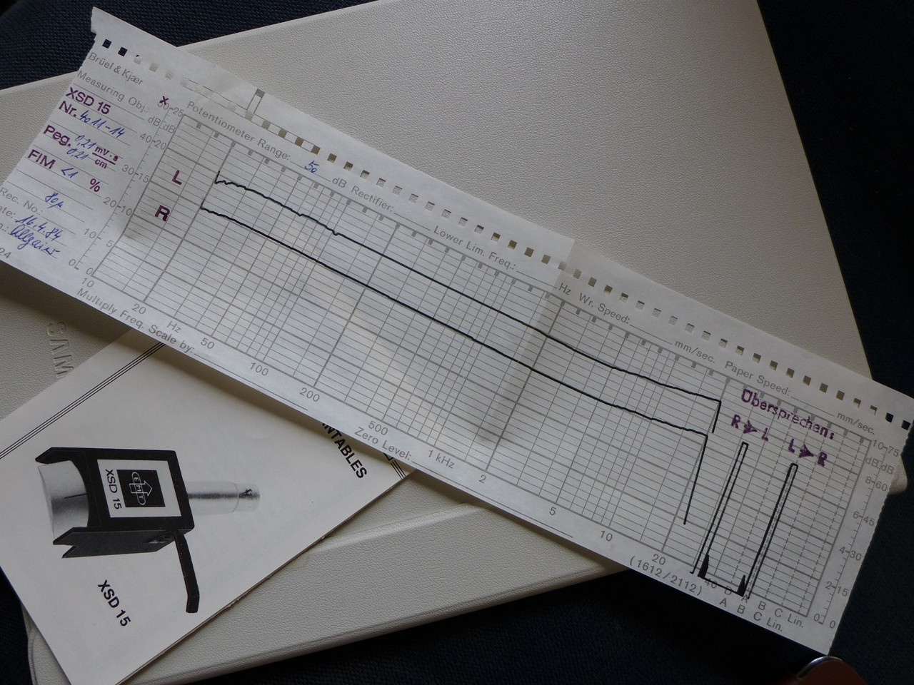

Sur la mienne, il y a effectivement une remontée des hautes fréquences entre 10 et 20KHz .. environ de 3 db.
Elle date de 1984 et il est fort possible qu' EMT ait souhaité "raboter" cette remontée sur les versions plus récentes.
