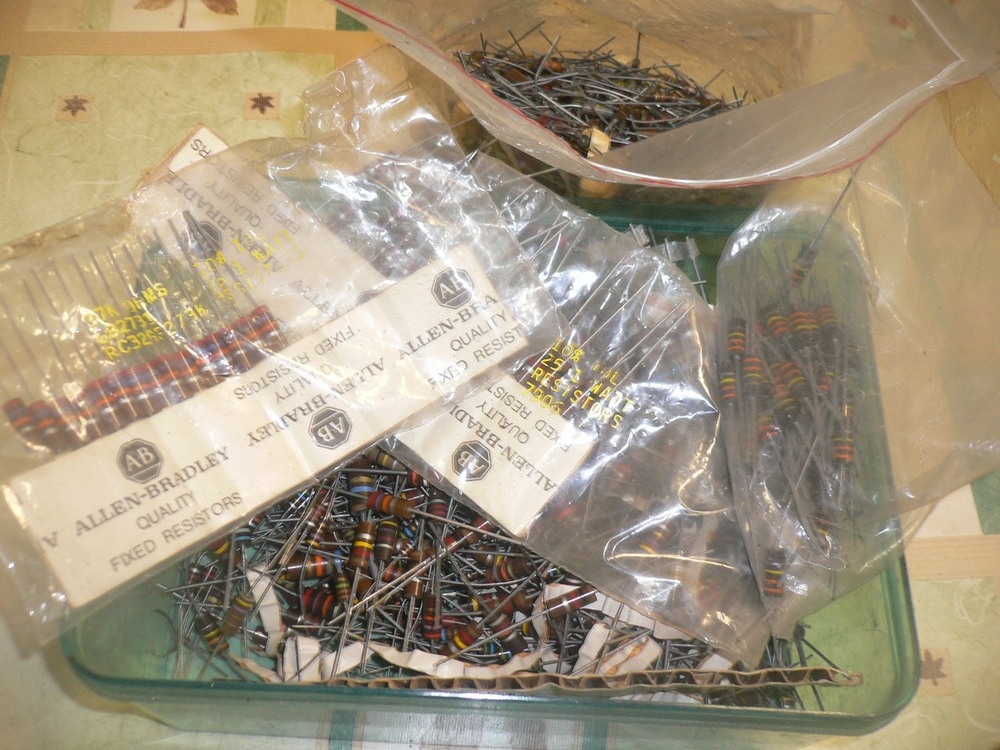

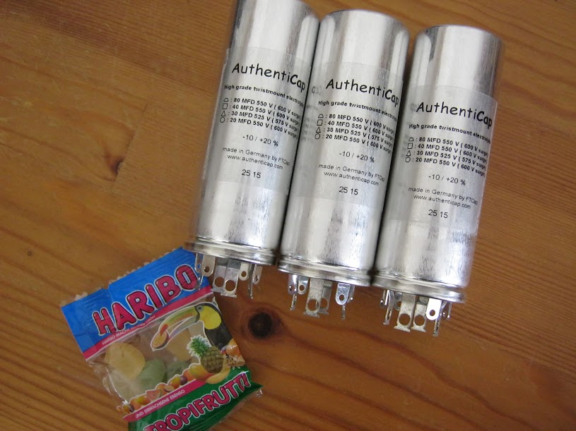

J'ai commandé des tubes NOS de bonne facture, (Sylvania, GE, RCA...), ainsi que les multi-capas des trois appareils.
En attendant, je vais m'occuper du câble d'alimentation. Je pense laisser l'appareil en 125v (j'ai la possibilité de le mettre en 117v).
Je vais également virer ce qui semble être des résistances de 6,5Kohms (celles dont on parlait plus haut, au niveau des sockets de tubes, introuvables sur le schéma).

EDIT ; le facteur vient de me livrer ceci à l'instant, les authenticap commandés chez Ask Jan First ;

J'ai toujours trouvé cela bien sympa le coup du petit paquet de bonbons de la part de Jan. :)

Il m'en avait filé aussi pour la retauration de mon Carad. Mais sa doit être un rituel, car en Allemagne, sur certains sites, même pour mes pièces de vélos j'ai droit à un paquet de bonbon ou chocolat quand c'est noël !
