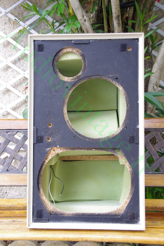

Ma petite contribution sur ces très bonnes enceintes qui ont déjà fait l'objet d'une abondante littérature.
Seul souvenir gardé de Papypierre
, ces enceintes étaient dans un état très moyen mais fort heureusement avec des haut-parleurs parfaitement fonctionnels.
Initialement peintes en blanc mais la peinture était sérieusement passée.

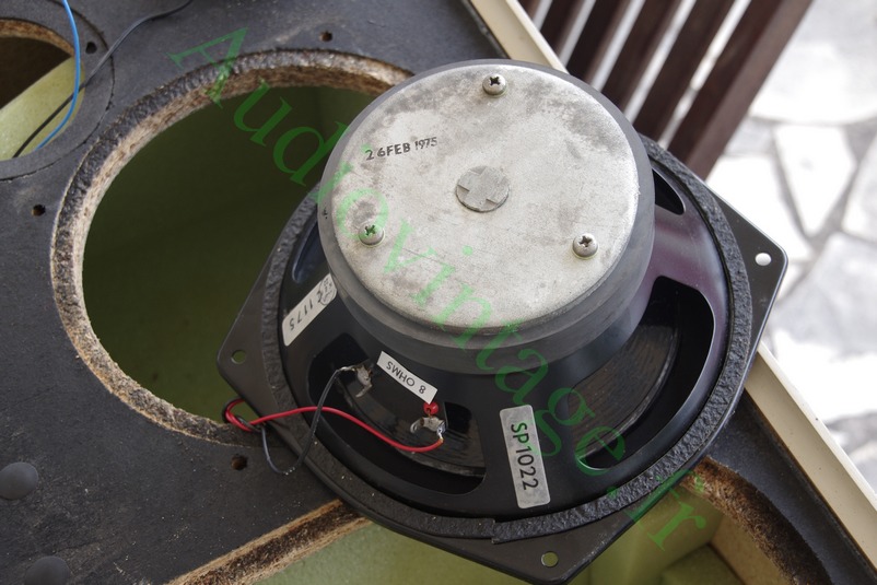

l'excellent T 27
Celui ci date de 1975

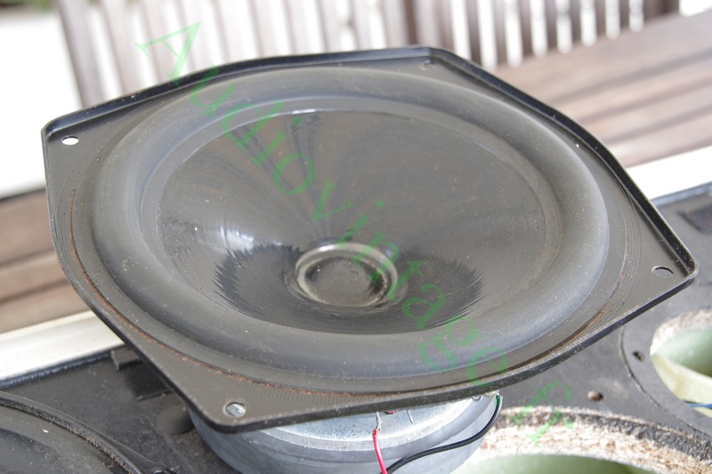

Le non moins excellent B 200
qui lui aussi date de 1975

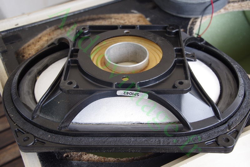

Enfin la version passive du B 139, la Cadenza étant une deux voies avec passif.

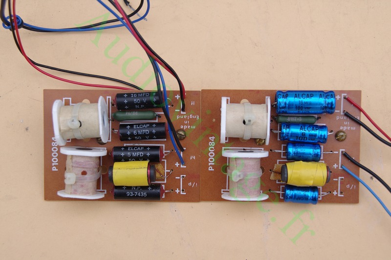

Le support de filtre sp 1019 de la Cadenza est de dimension limitée.
J'avais donc deux solutions pour le filtre, soit empiler du K73 ou du SCR (voir option RustyG en page 6) soit utiliser des condensateurs de taille réduite et proche de celle des originaux.
J'ai finalement opté pour la S2

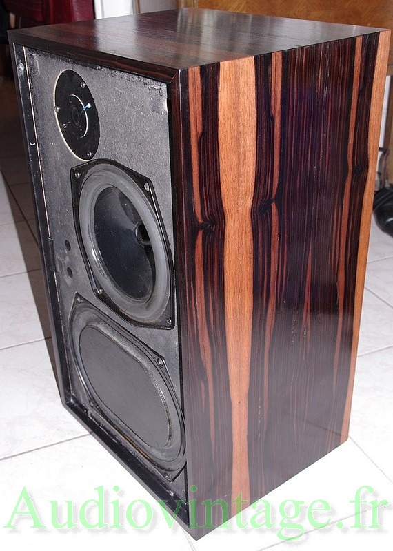

Pour la finition des caisses, c'est en les ponçant que je me suis rendu compte qu'une des deux enceintes n'avait pas de placage.
Et comme je ne souhaitais remettre un coup de peinture, j'ai fait appel à un petit neveu, compagnon ébéniste de talent.
J'avais le choix entre de nombreuses espèces de bois, j'ai finalement choisi l'originalité avec un ébène macassar. Pas très authentique comme choix mais elles devraient avoir belle allure lorsque j'aurai repeint les faces avant au beaux jours et que mon épouse se sera décidé à me refixer les tissus de façade...
Je les écoute avec mes Ditton 44, elles aussi restaurées. Elles tiennent vraiment bien la route dans la partie médium mais manquent un peu d'ampleur dans le bas du spectre. Ce sont néanmoins d'excellentes enceintes qui méritaient bien une soigneuse restauration.

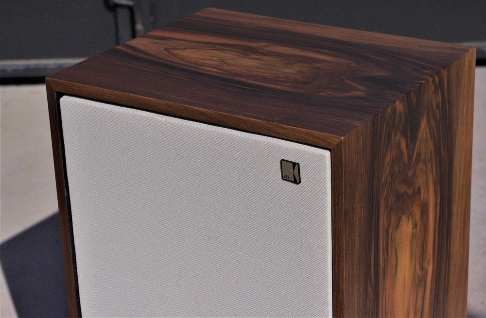

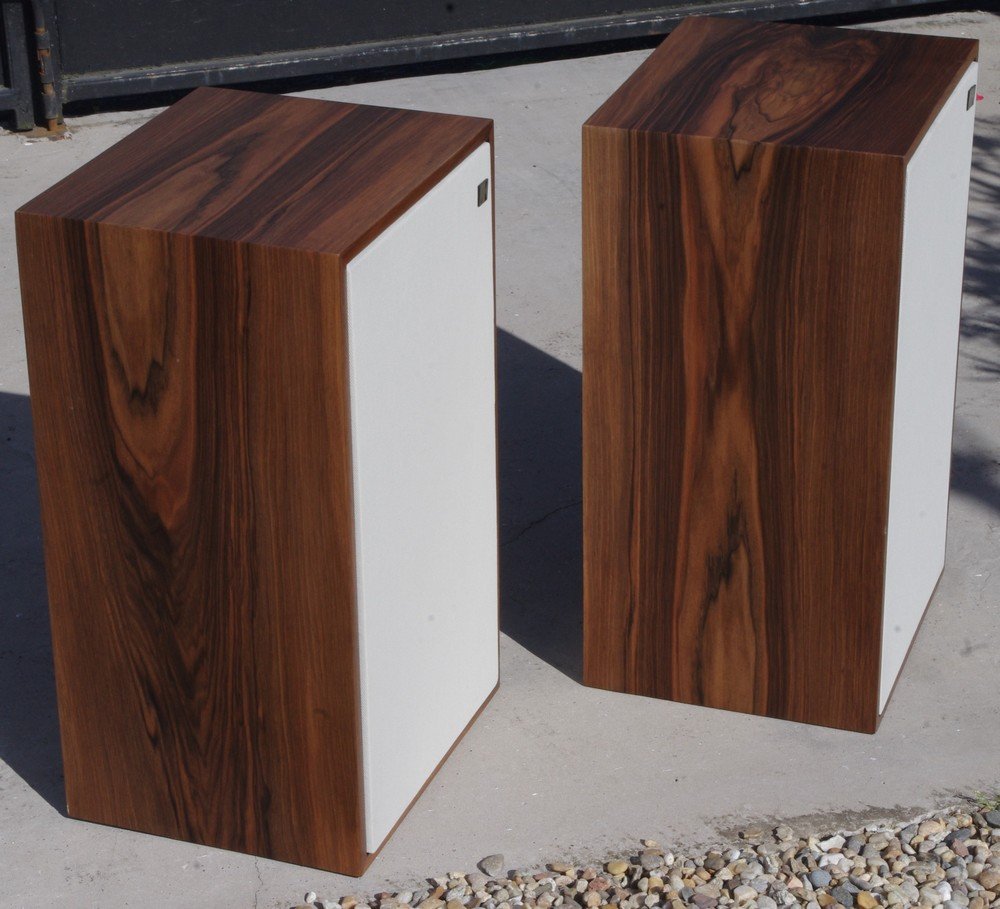

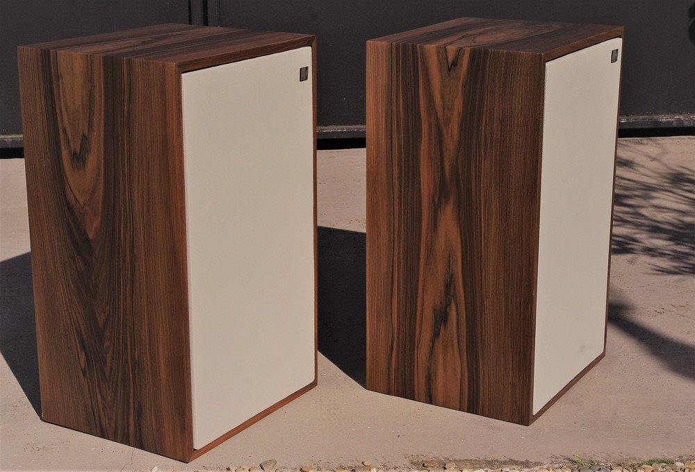

Changement de tenue pour mes Cadenza:
- placage ronce de noyer avec une feuille unique par enceinte réalisé par mon ébéniste de petit neveu,
- faces avant restylées, ouvrage réalisé par ma tapissière préférée
Elles ont vraiment de la gueule dans leur tenu de gala

CHARLES33 a écrit : lun. 2 mars 2015 12:17 et que mon épouse se sera décidée à me refixer les tissus de façade...
Dame Béatrice a pris son temps mais le résultat est à la hauteur de l' attente.
Bravo à vous deux et une pensée pour Pierre
- CHARLES33
- Messages : 3060
Re: Kef Cadenza
Oui Jean presque 6 ans, le jeune et talentueux ébéniste aussi aura pris son temps mais le résultat est à la hauteur de l'attente.
Pierre serait sans doute heureux de voir ses Cadenza relookées
