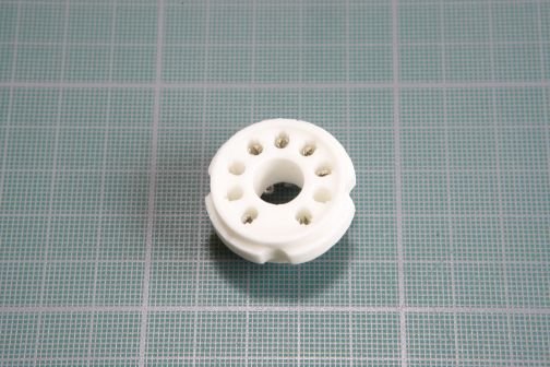

Aujourd'hui, j'ai reçu les culots Octal (K8A) et support Novar (Magnoval / B9D) pour réaliser des adaptateurs pour les tubes de puissance 9 broches à monter sur les supports 8 broches de l'ampli.
support B9D en céramique

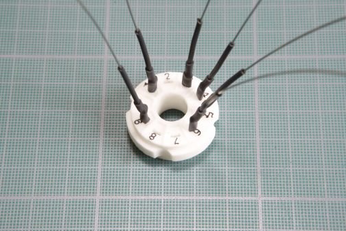

mise en relief de la numérotation au feutre, suppression des broches inutilisées pour faciliter l'insertion des tubes sur les supports.

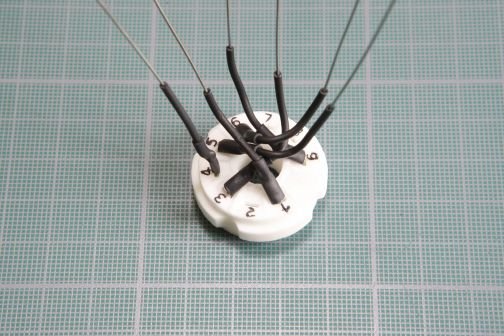

soudure de cuivre étamé sur les pattes à utiliser, mise sous gaine thermorétractable.
pliage et organisation des pattes pour les faire correspondre au brochage du culot Octal.

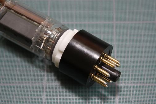

insertion et soudure des fils traversant les broches du culot octal.
c'est fini. :cheer:
J'ai mesuré 3 fois au testeur de continuité la correspondance des broches pour chaque support.
Grâce à la coupure de HT installé récemment sur l'ampli, j'ai pu démarrer l'ampli uniquement en mode chauffage de filament des tubes.
Les filaments des 4 tubes rougeoient :miam:
Mise en route de la HT après 2-3 minutes de chauffe, la ionisation est présente dans les tubes et la musique arrive. :genial:
Il restera à tester les tubes pour connaitre leur caractéristique.
J'ai réinstallé les 4 tubes Electro Harmonix, je m'en vais retourner à mes occupations :casque:
