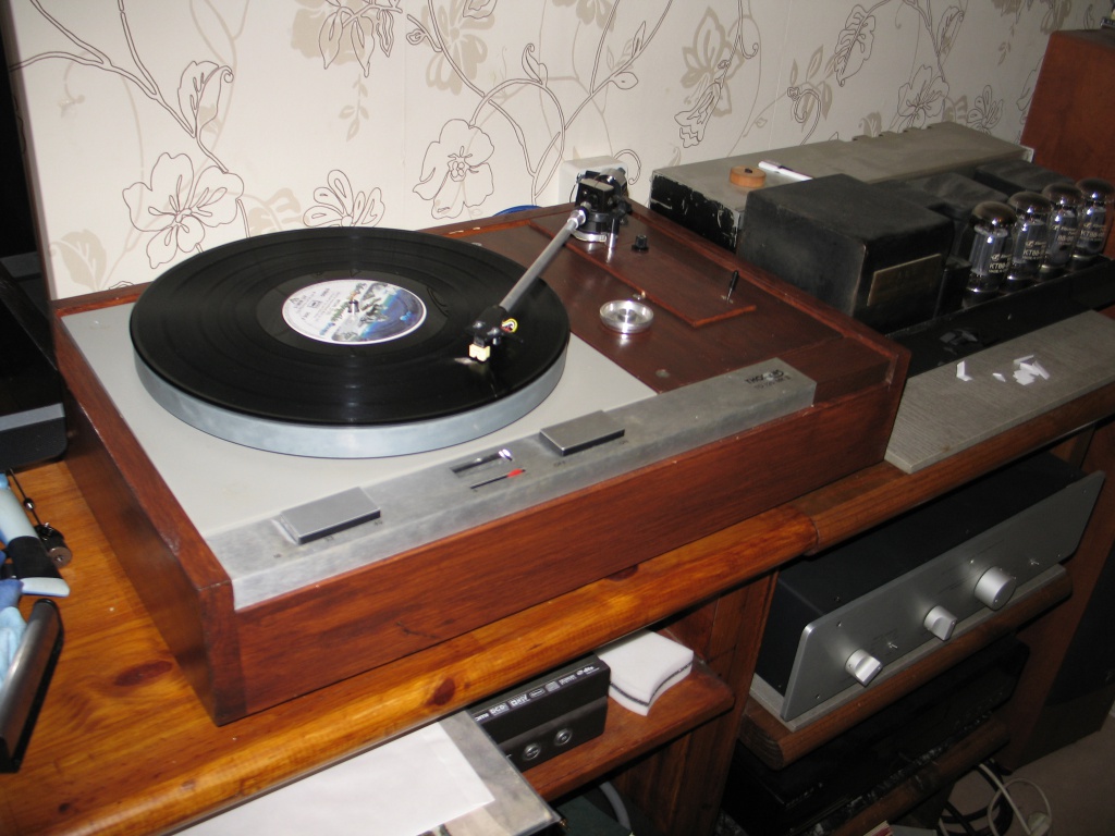

Toutafait .... J'ai même essayé de piquer sur une vieille Dual, un pivot. Mais il s'est avéré deux soucis. Le tube est un peu fin , 7mm seulement , et ne collait pas avec le reste du matériel que j'avais.EMT938 a écrit :Klemp a écrit :Les pivots des bras Dual me paraissent, AMHA, supérieurs à leurs homologues de chez Thorens .... mieux conçus
Ensuite, le tube était moulé dans une pièce métallique et donc non démontable, du moins sur le modéle que j'avais.
Sinon ça avance encore un peu.
Bon , j'aurais jamais cru pouvoir le faire et je m'étonne d'ailleurs. Mais j'ai pu avoir la masse effective, grâce à la méthode décrite ici et à une feuille de calcul :
http://mail.audiokarma.net/forums/showt ... p?t=523166
Vers le milieu de la page, il y est décrit comment faire ....
Le mien comme je le pensais est plutôt léger 11,5 grammes . A vu de nez avant le calcul je lui donnais 12 grammes ....
Un lien à garder précieusement.

Et pourtant, elle tourne :
Encore en chantier, mais fonctionnelle. Impatient j'ai monté une petite Shure vite fait à l'arrache. Bon faut quand même faire les réglages : protacor Ben déjà beaucoup mieux.
Aux deux tiers du volume, aucun bruit parasite. Faut monter au delà pour entendre un petit quelque chose. Je m'aperçois que le cable d'alim croise les cables RCA et de masse. Je les éloigne: ok, juste du souffle , volume à fond.
Je teste la force d'appui entre 0,75 et 1,5 gramme. Pour le moment c'est aux alentours de 1/1,1 gramme.
La suite au prochain épisode

Après quelques péripéties :
Est-ce la fin ? Ben pas tout à fait.
J'ai changé le fond de palier et du coup le réglage du stroboscope est à revoir. facile.
Plus ennuyeux, je me suis aperçu que l'axe est légèrement voilé. Minime mais réel. Avec un couvre plateau fin, c'est même quasiment insensible. Faudra que je vois si je peux récupérer un plateau intérieur de TD125 ( pas facile ) ou adapter celui d'une 14x/16x.
Pour ce qui est du bras : bonne pioche. C'est même très bien. Et c'est même plus simple qu'il y parait. Suffit de savoir ..
