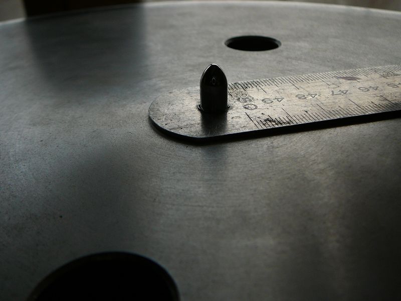

Comme vous le voyez je ne me suis pas embêté, le perçage du bras est déjà là et voici ma méthode de traçage pour les repères sans document livré avec les bras.
J'ai "sacrifié" un réglet et j'ai percé le bout du réglet au diamètre de l'axe central, ensuite en tenant compte du déport par rapport au 0 je perce un trou à la bonne cote, ensuite une vis pointeau adaptée en hauteur est fabriquée et tenue en place par un écrou.
La suite vous comprenez comment on fait, petit traçage et coup de marteau léger pour pointer au bon endroit de la plinthe.
Perçage en suivant avec deux mm de jeux pour un réglage fin, bras mis en approche et mesure de vérification pour valider.

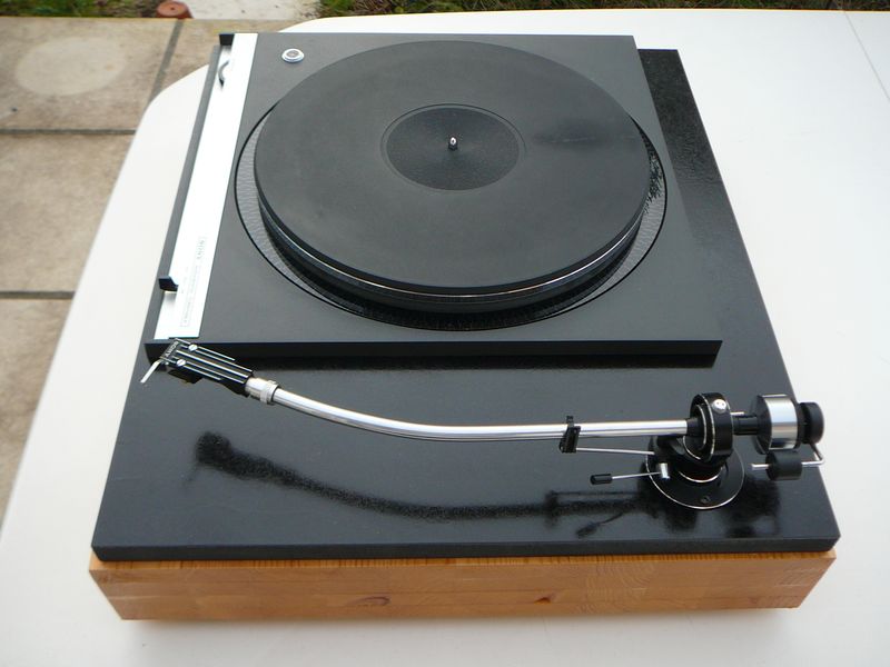

Ensuite que du classique:
Vernissage de la plinthe
Suspensions de moteur changés, élastomère mi-souple
Réglage de l’horizontalité de la poulie
Nettoyage de la poulie
Montage et bridage de la platine sur la plinthe
A l'arrière, une prise IEC et des deux prises RCA et de la masse (prise rouge)
Nettoyage de l'axe du plateau et polissage
Huile neuve
Courroie neuve
Réglage la tension de courroie
Montage très précis du bras, hauteur et protrac en suivant
Essais à vide, pas de bruit c'est propre
La platine montée en mode avancé.
Vue arrière
Vue arrière
Vue avant
Vue avant
Coté avec le bras  réglé fin

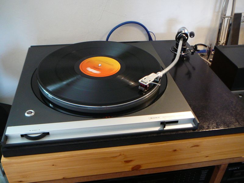

Ensuite on branche sur le tube avec du câble bleu (c'est mieux :D ), câble et masse reliés , volume à 12 h00 c'est très silencieux.
Je ne dis pas que le gap est infernal par rapport à la plinthe d'origine, en écoute de Miles Davis avec l'AT 33 c'est un rien plus subtil, encore moins de bruits de surfaces et surtout un grave un rien plus tendu.
Surtout moins sensible aux vibrations a volume élevé, plus de résonnances et puis au manipulations environnantes autour de la platine.
Je vais la monter sur pointe et lester au sable.
Ça  tourne plutôt pas mal, force d'appuis deux gr et pas d'antiskating

Ça fait un moment que j'utilise cette technique du réglet, le pointeau est de la bonne hauteur pour que le réglet soit horizontal pour une mesure la plus juste possible.
